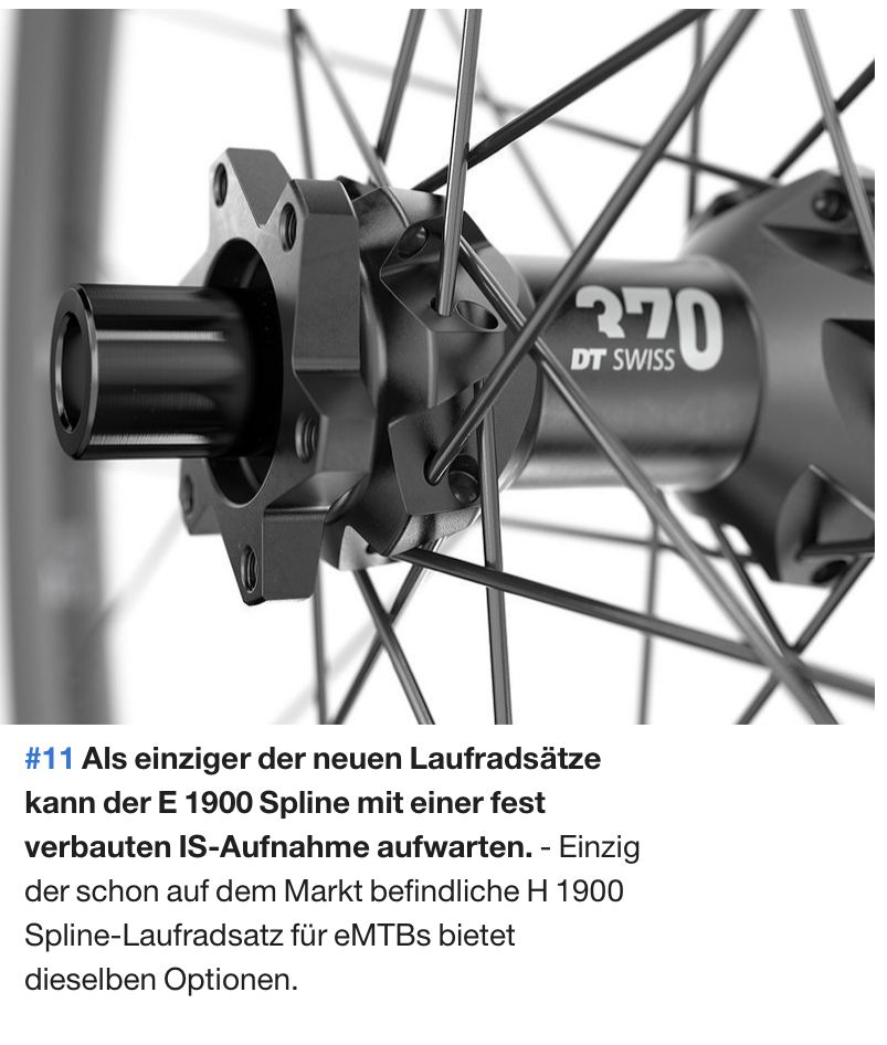

Centerlock? Also immer noch nicht kompatibel zu allen 6 Loch Bremsscheiben. Wann geben die den quatsch endlich auf? Zudem scheint sich dann wohl nix an der Schlechten Qualität der Felgen geändert haben womit die dann wohl immer noch am Stoß undicht sind. 🤦‍♂️

wenn die 370 jetzt nen zahnscheibenfreilauf hat, isses doch ne 350... oder?
Das größte Problem an den 370ern war, dass es doch bei einigen den Freilauf abgeschert hat. So war es auch bei mir. Habe aber von DT dann einen Umbau auf eine 350er Nabe bekommen. Generell bin ich mit den 1900er Laufrädern sehr zufrieden. Die sind besser als alles was Stan's oder Race Face auch im hochpreisigen Segment zusammenbringen.
Zur schnellen Montage bei oem's ist centerlock klar im Vorteil und auch (ganz sicher) dafür entwickelt worden.

Zwecks Centerlock: Ich fahre an 3 von 4 Bikes CL Scheiben und habe damit genauso keine Probleme wie mit 6-Loch. Die ewige CL vs. 6-Loch Diskussion kann man sich eigentlich gleich sparen, weil in der Summe beide Systeme super funktionieren und beide Systeme so verbreitet sind, dass die Ersatzteilversorgung (mal Covid außen vor gelassen) auch kein Problem ist.
