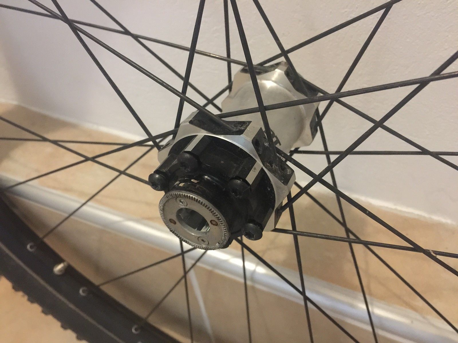

Hallo Zusammen, hoffe mir kann hier noch jemand antworten, Wollte hier im Bikemarkt einen 29er LRS DS Swiss X 1700 Splin kaufen. Dieser hat nun allerdings am VR Torque Caps. Ich möchte das LR aber in eine Starrgabel in einem Surly Karate Monkey verbauen. Zu kaufen gibt es kein Umrüstset auf normal. Kann mir jemand helfen?
Das sind keine TorqueCaps, das ist ne Spezialnabe für die RockShox RS1.
Ein Umrüsten ist hier nicht möglich.
