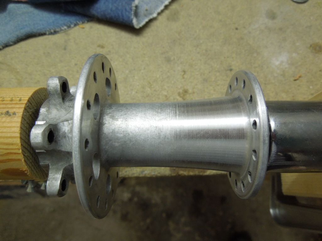

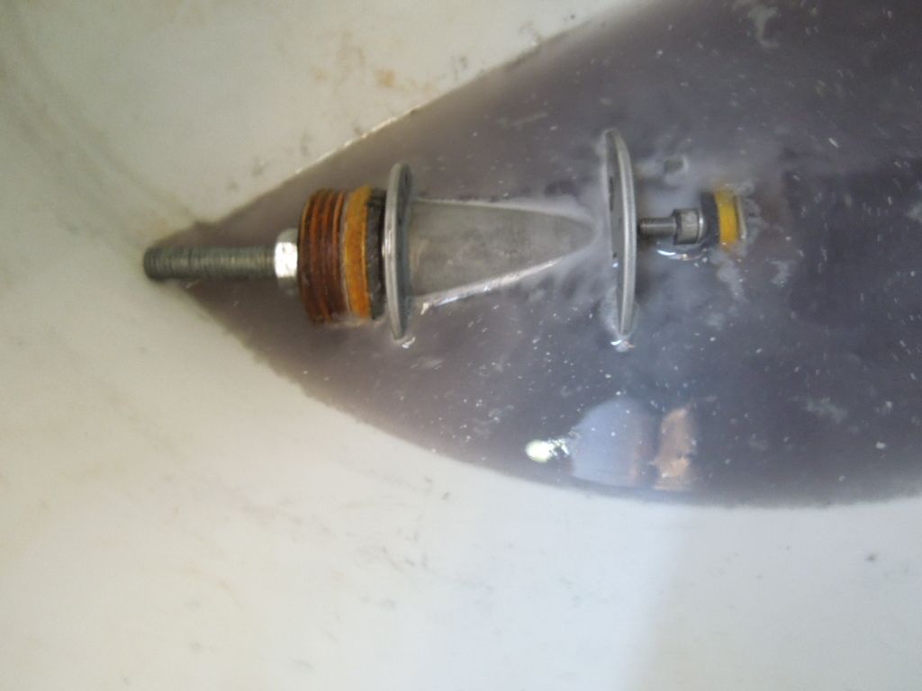

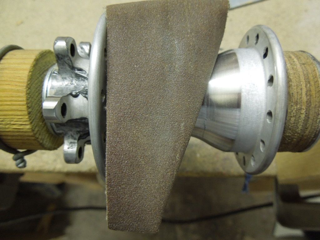

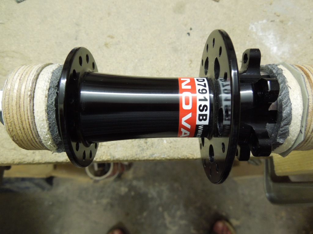

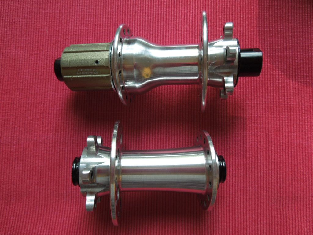

Knusperhexe hat mal dt Naben gestrippt wenn ich mich recht entsinne. Ich meine es war Abbeizer benutzt worden. Vorher Lager raus und einlegen war (glaub ich) die Methode. Schreib ihn doch mal an.
