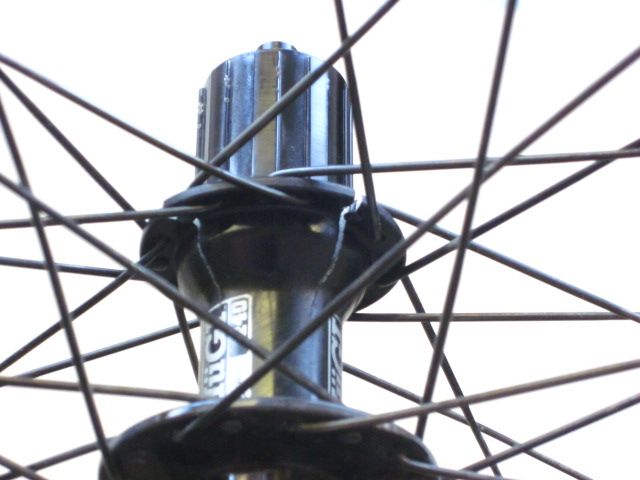

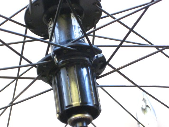

Mir ist ne Onyx-Hinterradnabe nach einer ganzen Weile Standzeit aufgeplatzt. Der Nabenkörper ist längs durchgerissen, ein Teil vom Flansch abgerissen.
War von einem Laufraddiscounter eingespeicht und vorher mehrere Jahre gelaufen, hatte allerdings nicht all zu viele Kilometer und wurden nur sehr gemäßigt bewegt. Woran's lag, kann man munter spekulieren. Unkaputtbar stimmt allerdings nicht. (;
