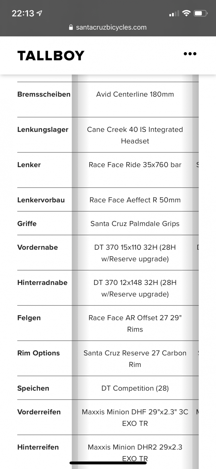

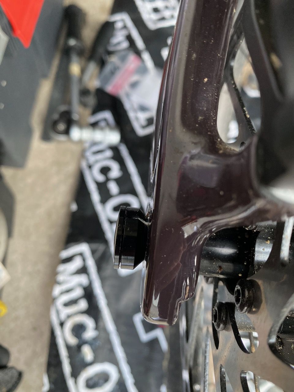

o_O okay danke für eure Infos. Das Einschrauben ging leicht, aber ich habe mich gewundert das die Achse nicht bündig war. Der Rahmen ist ein Tallboy von Santa Cruz. Ich bin etwas überrascht, dass es so viele Varianten gibt, da ich mich mit dem Thema nich nicht beschäftigt habe.
Die baue ich auf jeden Fall schnell wieder aus.

Falsche Achse, in der Beschreibung steht nicht umsonst X-12, ist der Syntace Standard. Keine Probleme beim Einschrauben gehabt? x-12 hat 1 mm Gewindesteigung.

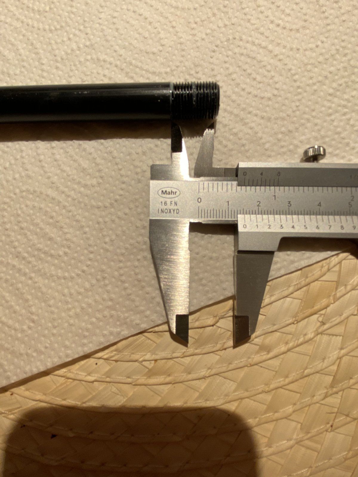

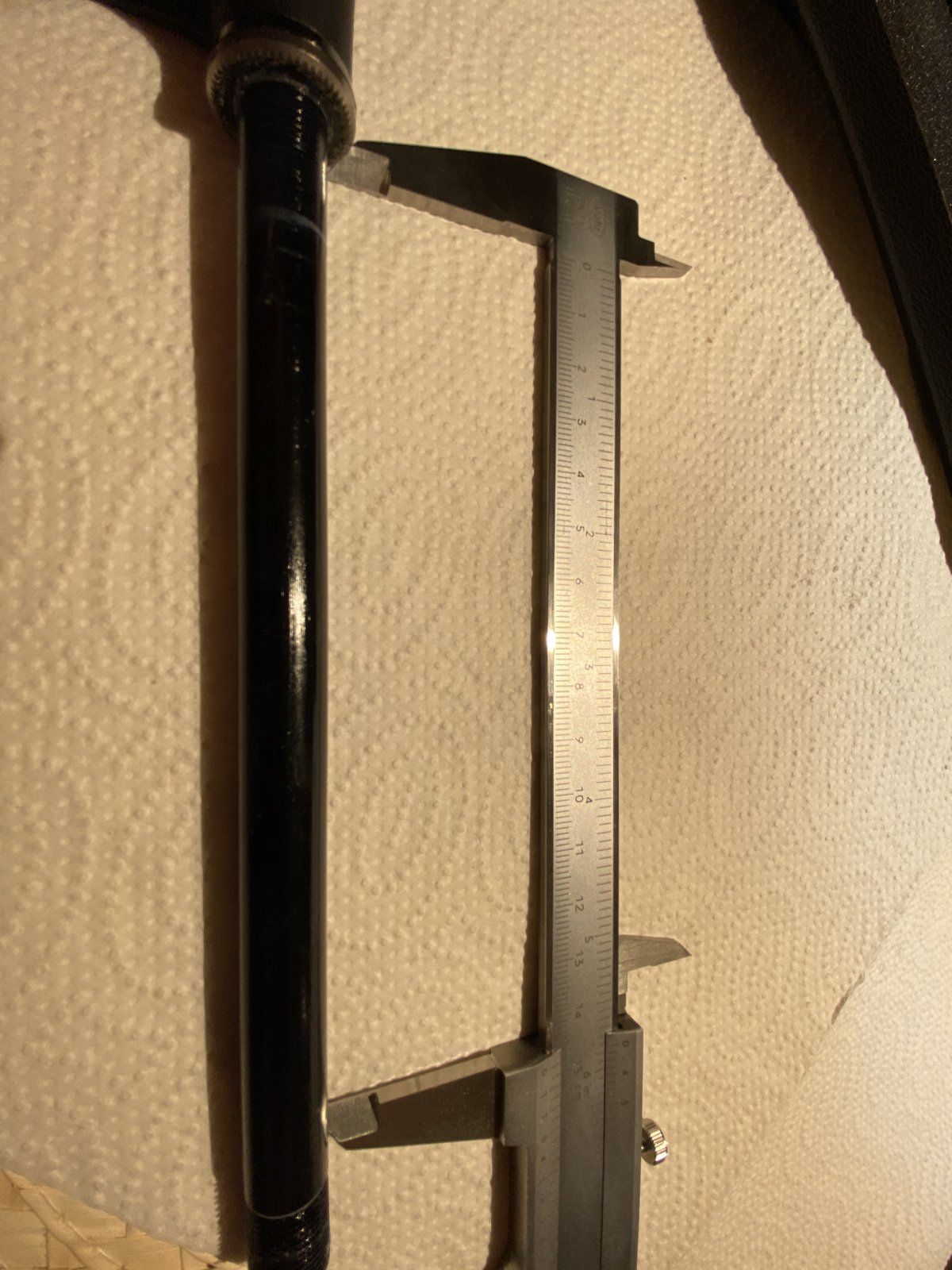

Ich hab die Achse jetzt mal ausgemessen: sie ist 167 lang mit Gewinde und das Gewinde ist 15. Was ich nicht verstehe, dass es nur 148 Achsen gibt und keine 167.
148 ist hier der Messschieber.

148 mm ist die Breite der Naben bzw. des Rahmenstandards, die Länge der Achse ist abhängig vom Rahmen bzw. der Gabel.
Anhang anzeigen 980371 Anhang anzeigen 980372
Sicher das du überhaupt einen Boost-Rahmen mit 148mm hast?
Die von dir gemessenen Werte für die Länge der Achse, also 167mm Länge lassen eher auf einen 142mm Hinterbau schließen.
Messe doch mal deinen Hinterbau, dass würde einen ja durchaus schon mal weiterbringen.

Ja der Rahmen / Hinterrad ist Boost:
Ich habe noch zwei Canyon und mag den cleanen Look der Achse von Canyon. Deswegen wollte ich eine Achse mit Inbus haben, damit der Hebel weg ist wie bei Canyon.

Falsche Achse.... Und zur Info. Alle aktuellen Santas haben boost Nabe. Aber der hinterbau ist so schmal, dass "Normale" achsen passen.
Dann war ja mein Gedanke von weiter oben gar nicht so falsch :lol:
Der schmale Hinterbau erklärt die Sache natürlich und somit dürften einige mehr Achsen passen.
