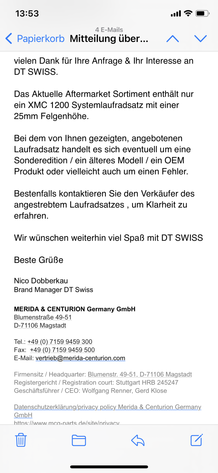

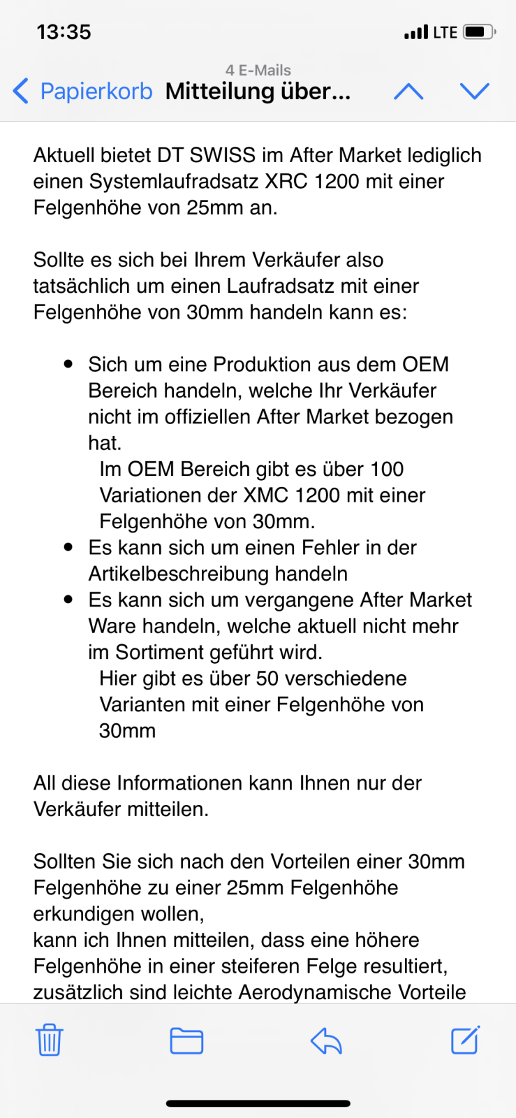

Dabei seit
3. Oktober 2018
Punkte Reaktionen
14
Vielleicht ist ja auch mein Metermaß geschrumpft?
Dann miss du mal alles bei dir, vielleicht ist da ja noch mehr geschrumpft!
Klare Aussage von DT ist das was ich jetzt als Bild anhänge.

Dabei seit
22. April 2001
Punkte Reaktionen
3.638
Diese klare Aussage von DT sollte man aber auch richtig lesen können. Vielleicht ist bei dir irgendetwas merkwürdig, weil du so agressiv bist? Corona?
Die schreiben von XRC1200 und nicht nicht von XMC1200 ...
Bei der XRC1200 ist tatsächlich die Felge niedriger. Siehe auch DT-Page.
Und weiter unten steht auch noch klar und deutlich, daß die XMC1200 eine 30er Felgenhöhe hat. Man-o-man.
