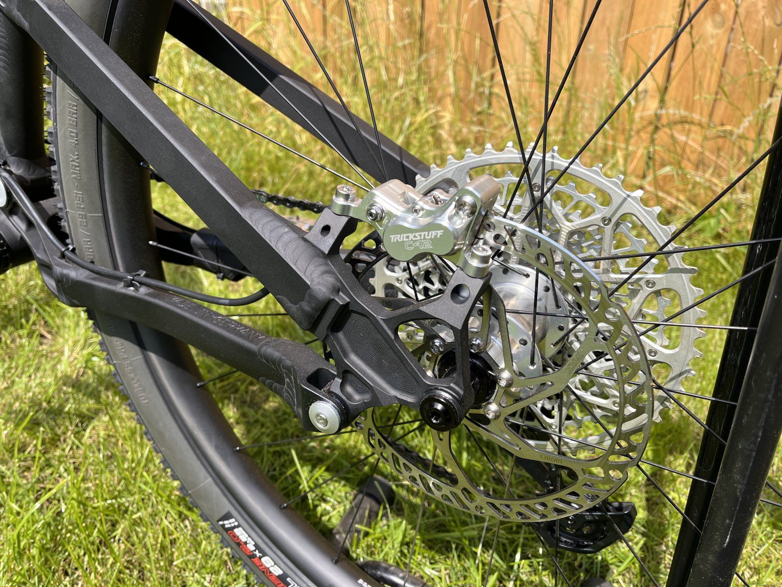

Trickstuff hat sich Freitag nachmittag noch gemeldet, sie kümmern sich gerne drum. Die Bremse ist schon unterwegs und kommt morgen dort an, mal sehen wie lange es dauert…

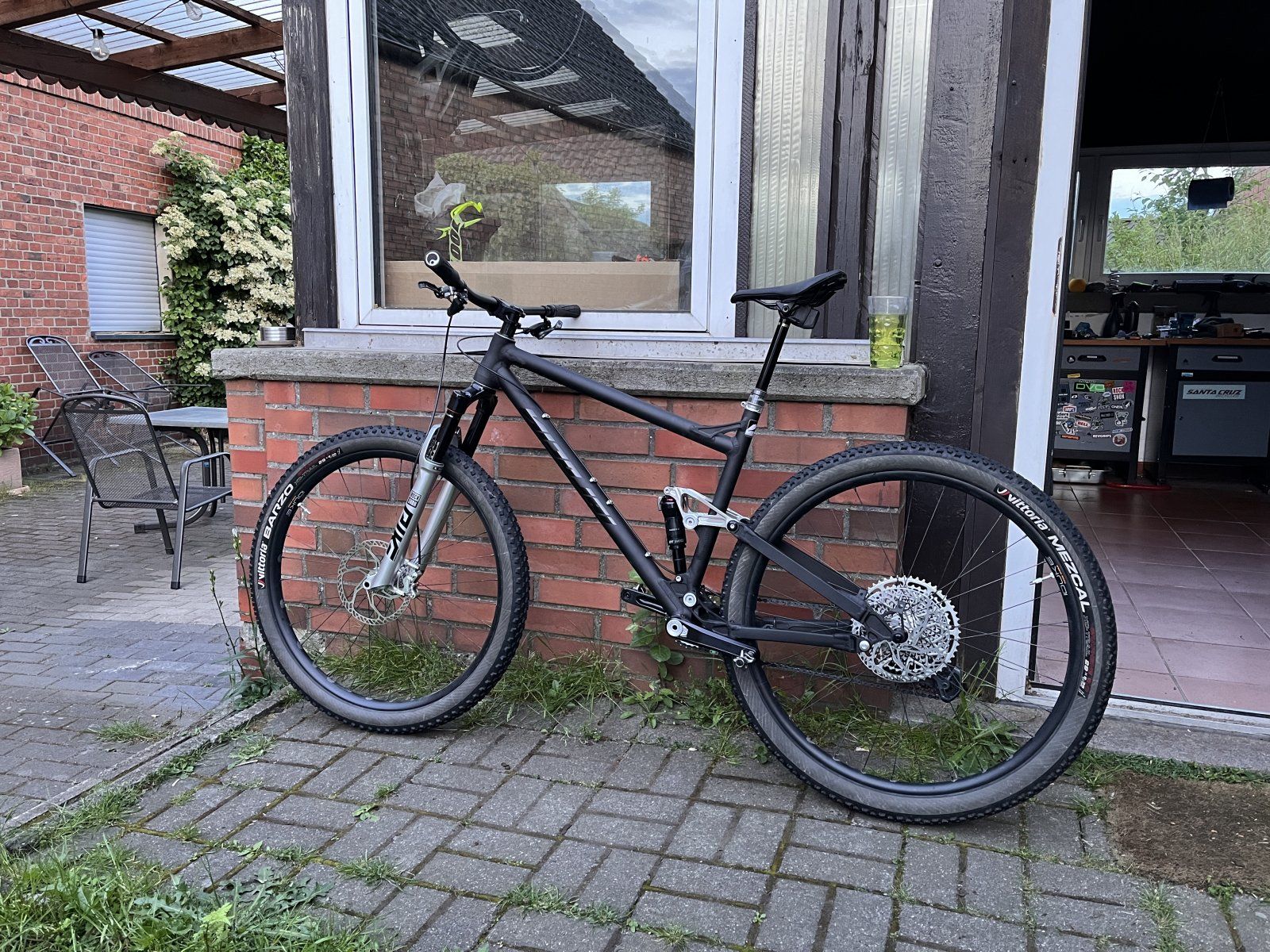

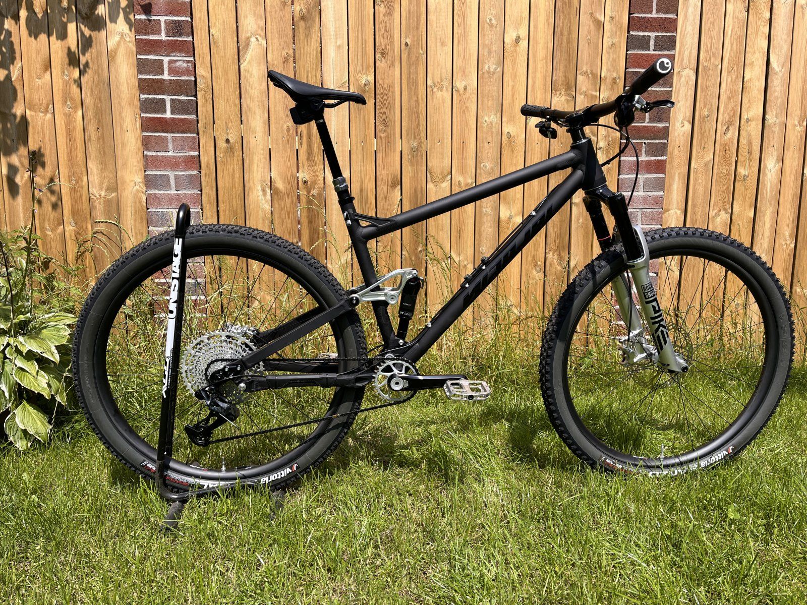

Bis auf die hintere Bremse steht der Hobel jetzt auch. Bin mit der Optik sehr zufrieden, unaufgeregt schick. War schon etwas dunkel draußen, daher nicht die besten Fotos, aber man kriegt nen Eindruck…
So wie das Rad da steht sagt die Kofferwaage 13,00kg. Der LRS ist aber eher für AM/ED gedacht und wiegt entsprechend. Der eigentliche Satz kommt aber wohl sehr bald, die Felgen sollen diese Woche bei der Hexe eintreffen. Das Hinterrad wird schwerer als es müsste, allerdings liegt das an der Nabe und sollte auf die Tretbarkeit eher wenig Einfluss haben. Und sie ist lautlos. 😍 Denke das wird so 300g minus bringen. Dropper ist schwer, aber war halt da. Gabel ebenso. Lenker ist auch noch vorläufig, Carbon wird erst gekauft wenn ich weiß was ich will.
Anhang anzeigen 1931356Anhang anzeigen 1931357

was das im Glas da? 😂
Tipp: man nennt das Dubbeglas und es kommt aus der Pfalz 🤭

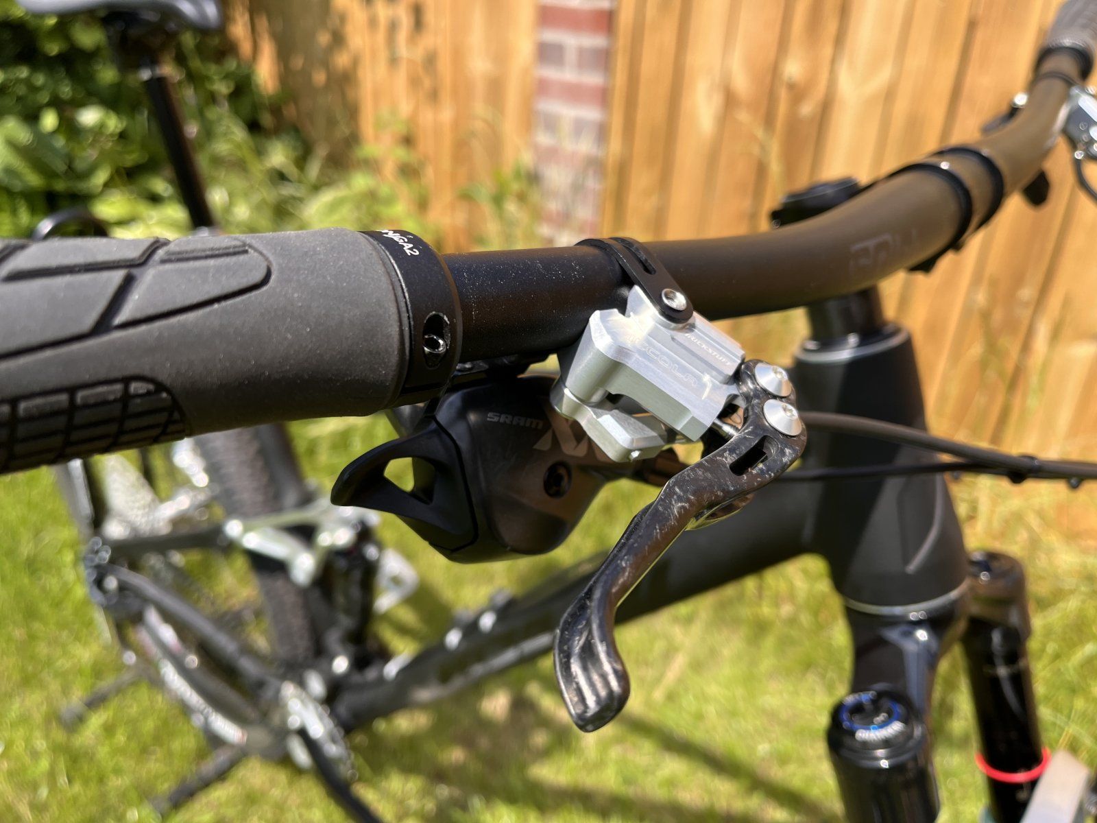

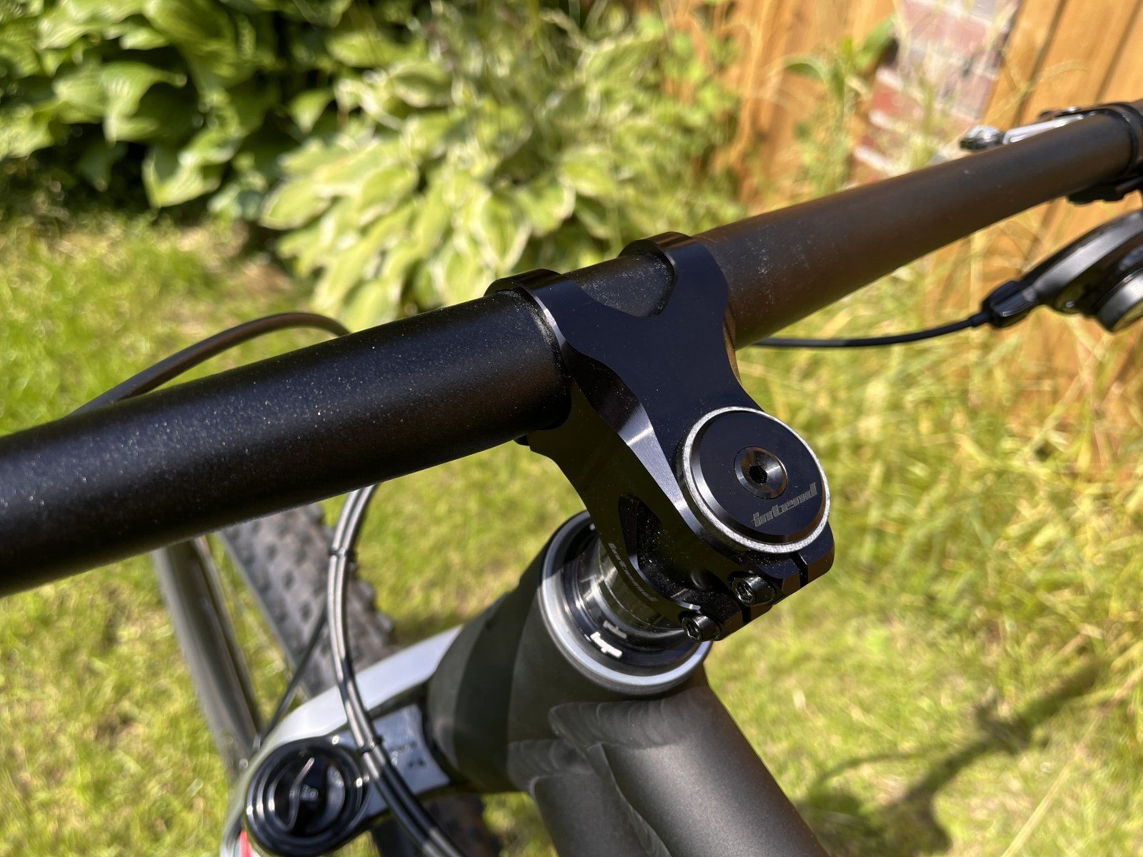

Ich hab grad mal in der Mittagspause die Fidlock-Basis für die Flasche drangemacht. Sieht leider furchtbar aus. Jemand n Tipp für einen schönen, schlanken und gerne leichten Flaschenhalter der optisch auch gut passt und nicht all zu sehr auffällt?
Gefallen mir beide. Danke für die Tipps. Hab ja jetzt wohl noch 2-3 Wochen Zeit bis die Bremse wieder da ist und kann mich in Ruhe entscheiden.

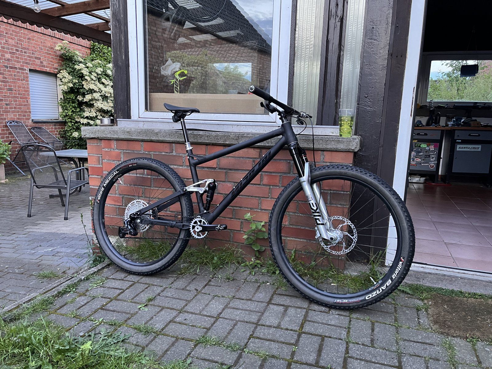

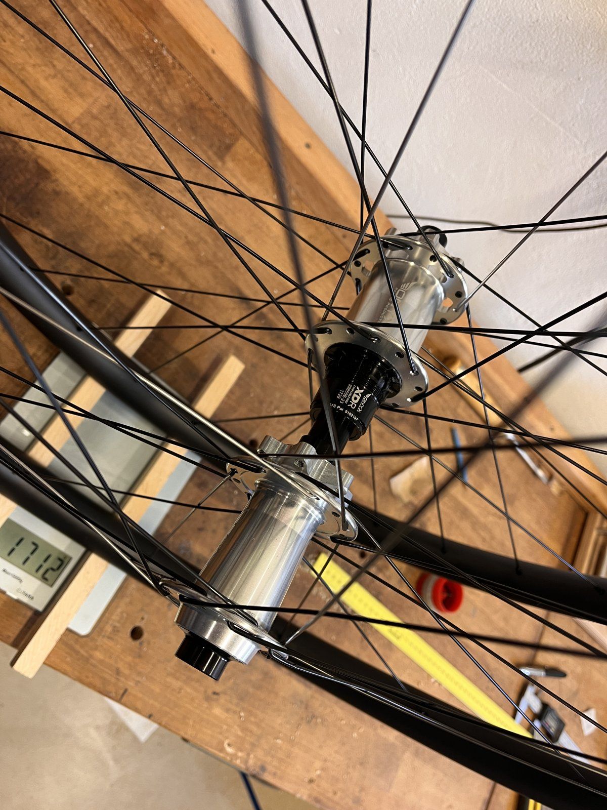

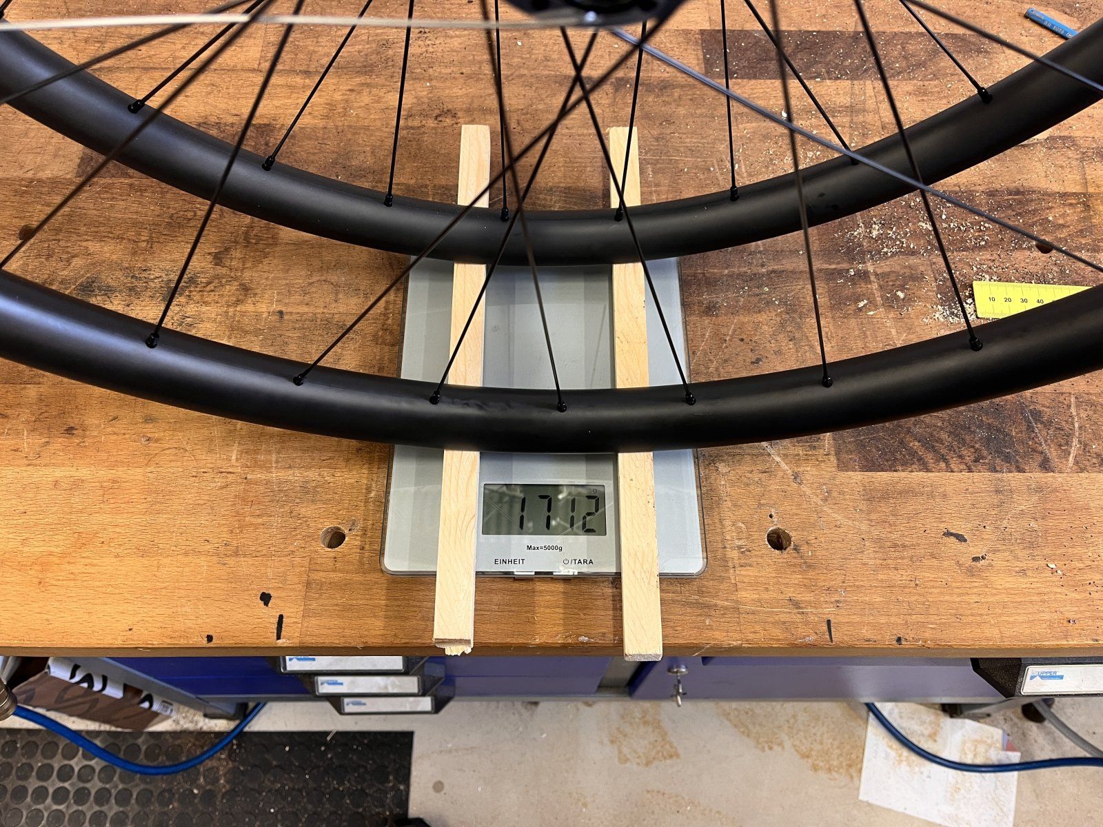

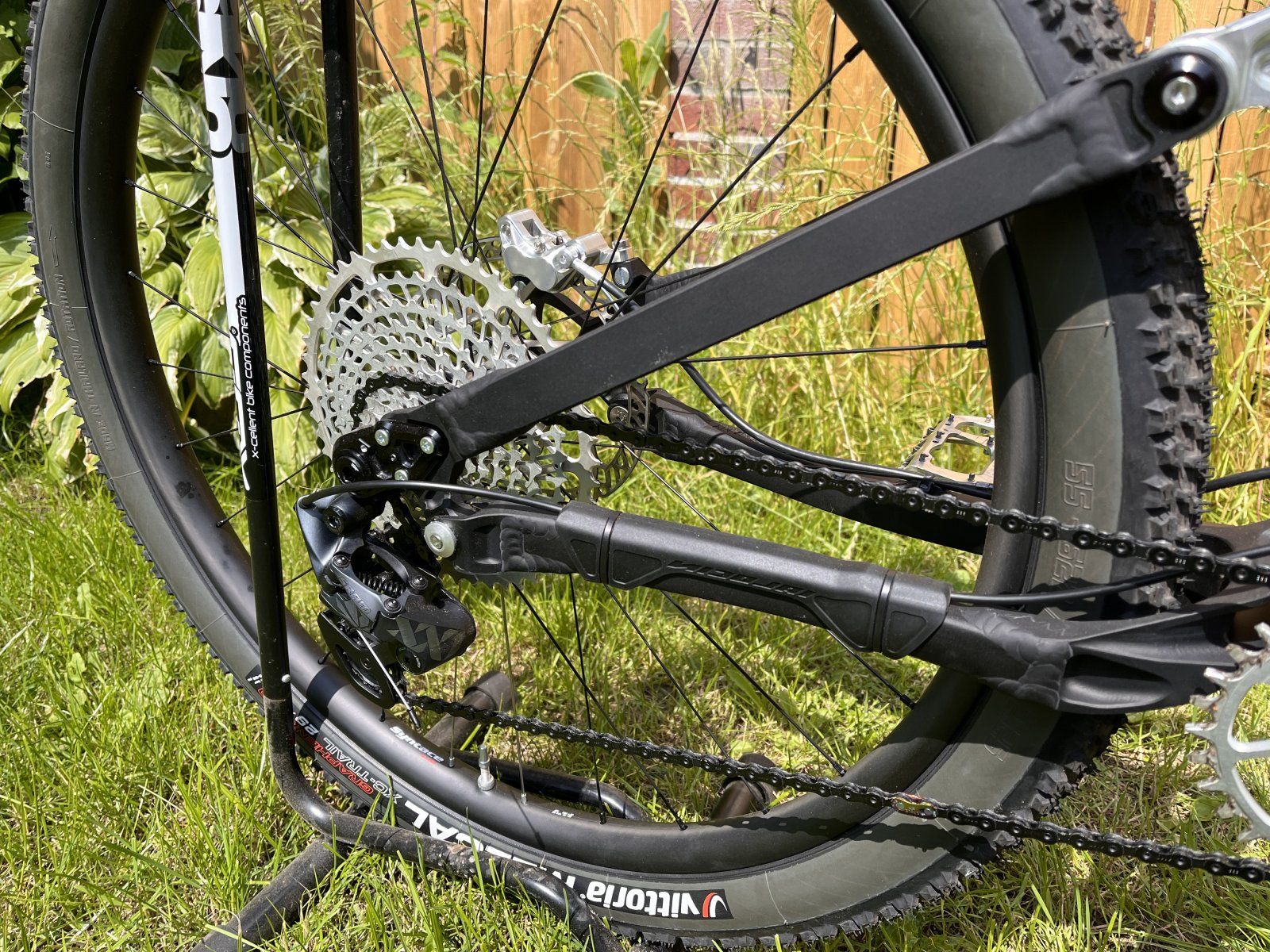

So, LRS ist da. Schönes Teil. 😊
Die brandneue Syntace C30i auf Pro5 vorne und Onyx hinten. Darum auch das Gewicht (inkl. Tubelessband) - die Felge wiegt 369g, aber ich wollte auf jeden Fall die Onyx-Nabe hinten wegen lautlos und instant engagement, und vorne wurde es dann Hope weil billiger und leichter als Onyx, und alle anderen Räder haben auch Pro5 und ich muss nicht noch für nen dritten Nabenhersteller Zeugs vorhalten. Und ob die Nabe jetzt paar Gramm mehr wiegt ist auch wurscht, bei meinem Gewicht sind auch so Sachen wie Lagergrößen wichtig und da ist Hope einfach besser als Newmen oder so. Und die dicke Onyx dürfte eh unzerstörbar sein. Danke an Herrn @Knusperhexe für die schönen Räder!
Jetzt fehlt nur noch die Bremse…
Sehr sehr geil Kombi!!!
Eben mal alles zusammengebaut. Richtig schöne Felge, tubeless ging mit den Vittorias völlig stressfrei. Hab mir noch neue Reifen gegönnt, Barzo/Mezcal, aber in 2,25“ statt 2,35“. Ob das schlau war die auf ne i30er Felge zu fummeln wird sich zeigen. Sieht aber erst mal nicht völlig verkehrt aus.
Gewichtsupdate: 12,65kg mit Fidlockbasis ohne Hinterradbremse. Wird also am Ende bei knapp unter 13kg rauskommen, was ich für ein Fully das mich aushält schon nicht übel finde. Immerhin wiege ich fast doppelt so viel wie das übliche Leichtbau-XC-Tierchen. :)
Bin den Hobel gerade nochmal ein bisschen über Asphalt getreten. Alter Vadder geht das Ding nach vorne. Vor allem die Beschleunigung. Son Antritt hatte sonst bisher nur mein Gravelbike. Voll geil. :D
Einsparpotential beim Gewicht ist natürlich klar bei der Gabel, ich mag die Pike aber und würde hier durchaus Funktion vor Gewicht stellen. Der Lenker wird noch einer aus Carbon, das dürfte 100g sparen. Und beim Dropper ginge noch was, da muss ich aber noch gucken ob ich Bock auf ne vierte Leitung am Rahmen hab.
EDIT: ach ja!! Lautloser Freilauf, wie geil ist das denn bitte!!! 😂
Glückwunsch, das Rad sieht unverschämt gut aus und scheint auch noch entsprechend zu fahren 😀 Würde auch die Pike drin lassen. Habe die im GAM und gefällt mir viel besser als die SID im GTB. Passt bei dir auch vom Farbkonzept hervorragend. Weiterhin gutes Gelingen 👍

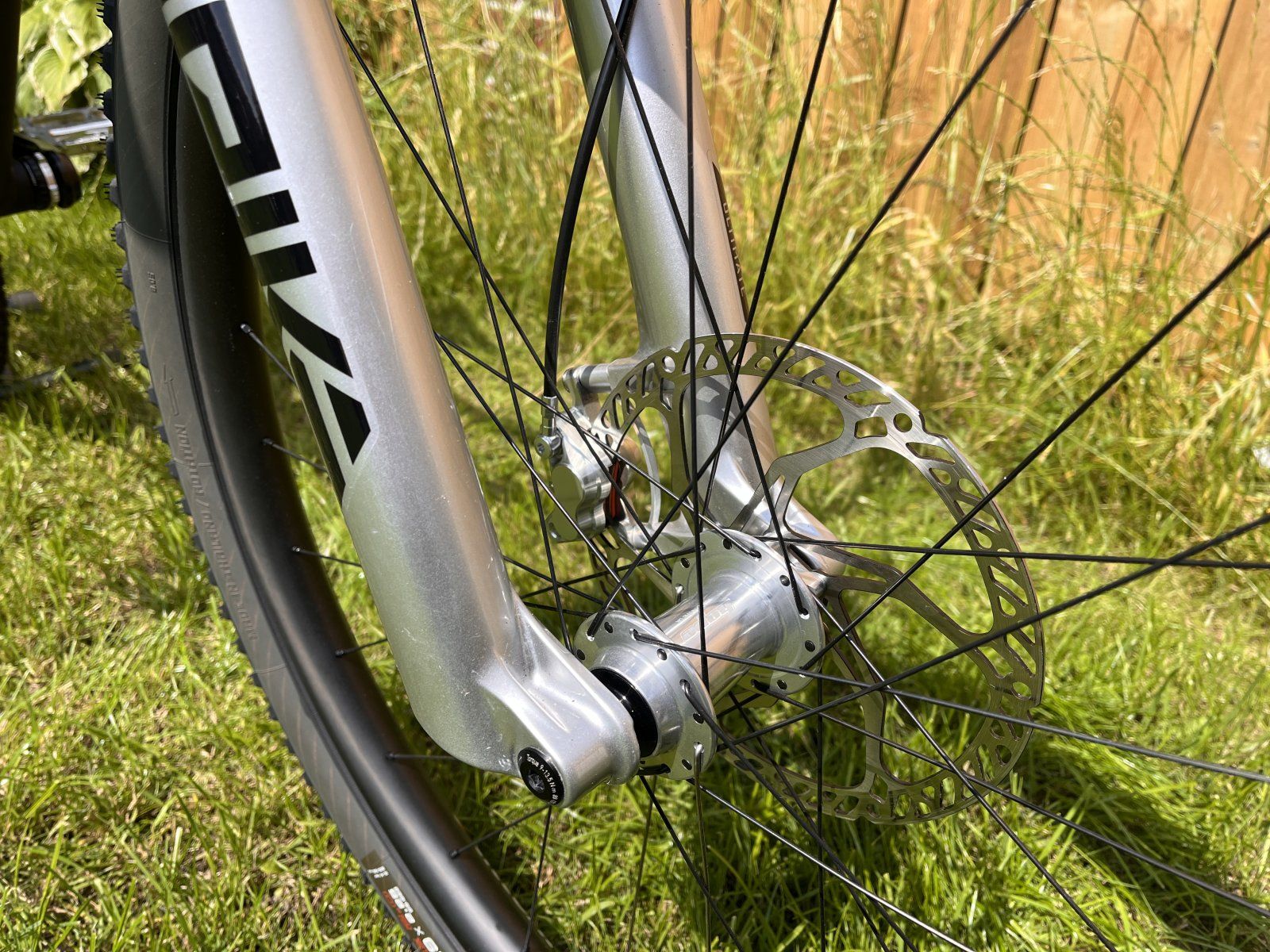

Bremse ist repariert und geht hoffentlich heute schon in den Versand. Trickstuff hat gleich das komplette Gebergehäuse und die Dichtungen ersetzt und alles entlüftet und dafür dann 78€ inkl. MwSt verlangt, was ich völlig okay finde. Bald kann also gefeilt werden :love:
Hobel steht! Hab an alles gedacht, außer Dropper um 27,3% einfahren, daher ist die Instagram Worthyness nicht gegeben. ;)
IMG_4326.jpegIMG_4327.jpegIMG_4328.jpegIMG_4329.jpegIMG_4330.jpegIMG_4331.jpegIMG_4332.jpegIMG_4334.jpegIMG_4335.jpegIMG_4336.jpegIMG_4337.jpegIMG_4338.jpegIMG_4339.jpeg
Hab die falschrum geklebten Gabeldecals mal zum Anlass genommen diesen alten 2022er Gabelmüll zu entsorgen und auf eine fancy 2023er Pike zu upgraden :troll:

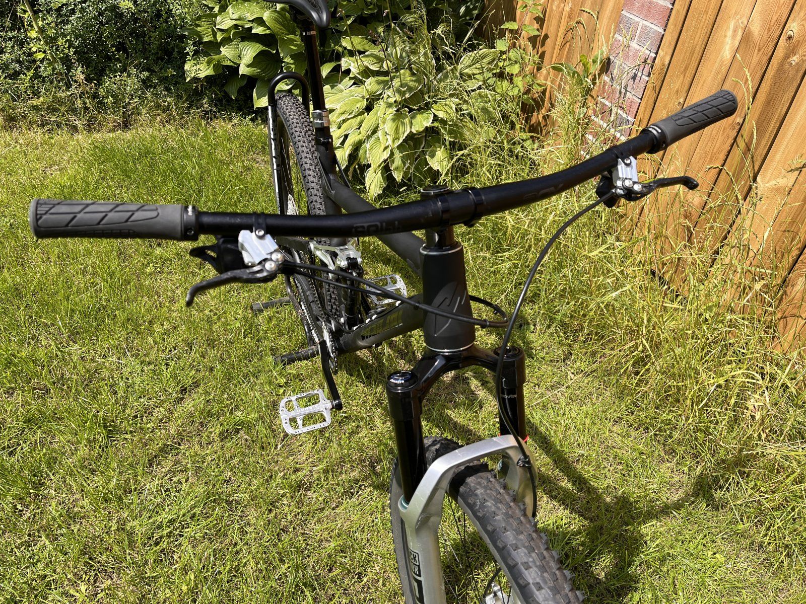

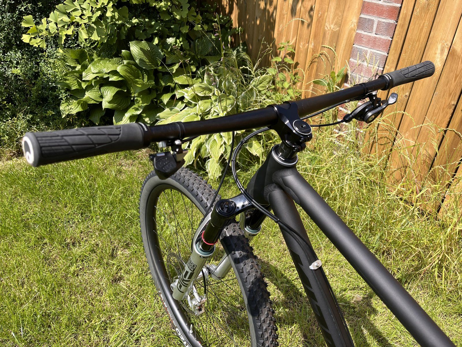

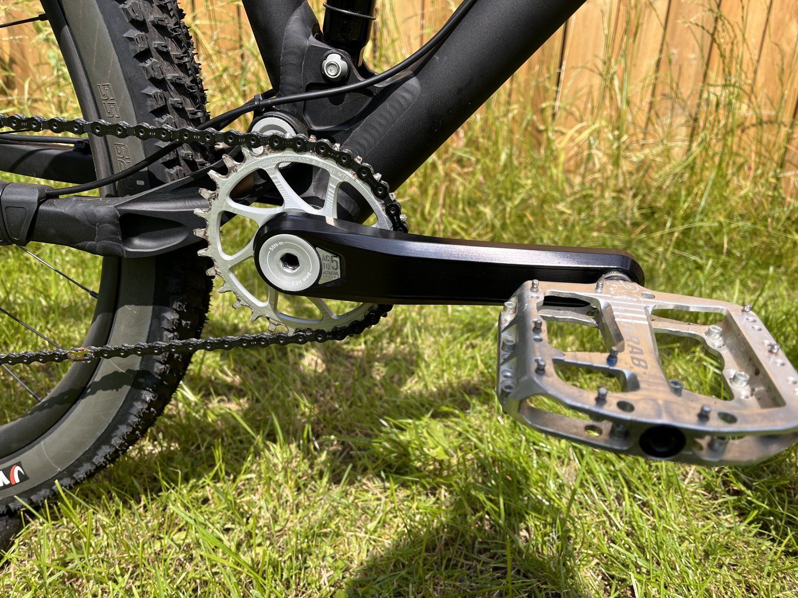

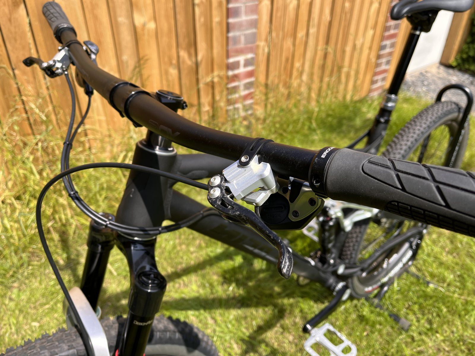

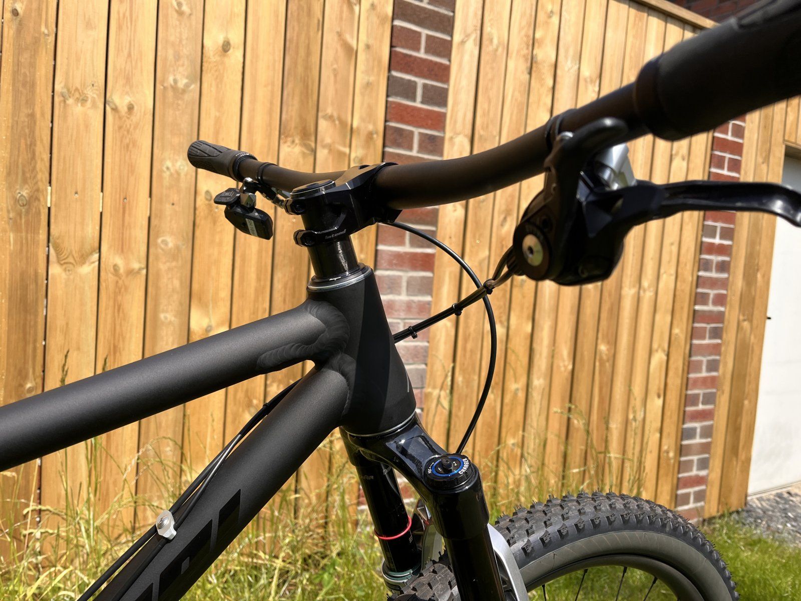

Lenker und Pedale sind vorläufig, die Eggbeater liegen schon bereit, aber zum Einstellen und Kennenlernen bleib ich erst mal noch bei Flats. Und der Lenker wird wie gesagt carbonisiert sobald ich weiß was ich will - das ist jetzt ein 12° SQlab Gesundheitslenker und der fühlt sich bisher echt gut an, erstaunlicherweise ist sogar die Breite cool, obwohl das ja ein XDC-Rad ist :eek: Cockpithöhe wird sich auch zeigen, aktuell sind 3cm Spacer verbaut aber da wird noch rumprobiert. Der Carbonspacer oberhalb des Vorbaus gefällt mir so gar nicht, aber der niedrigste Aluspacer den ich da hab ist 5mm hoch und das ist zu viel. Spacer oberhalb vom Vorbau ist mir aber wichtig, grad bei sowas filigranem wie dem Grace. Da muss ich noch einen sehr flachen (3mm) schwarz glänzenden Aluspacer suchen.
Selbstverständlich bin ich heute morgen mit einer Erkältung aufgewacht, sodass dieses Wochenende nix aus der Jungfernfahrt wird. :rolleyes:
Am Lenker und der Cockpithöhe würde ich zunächst gar nichts ändern, sondern erstmal fahren, fahren fahren. Bedenke, dass du mit dieser Rakete noch einiges Gewicht verlierst und sich deine Sitzposition verändern wird. Fürs Auge würde ich zu einer silbernen Aheadkappe greifen 😀

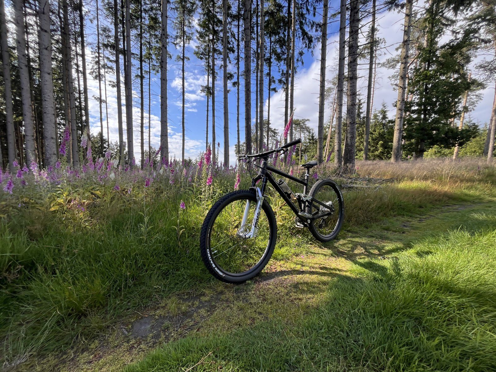

So! Kurzfassung: geiler Hobel :love:

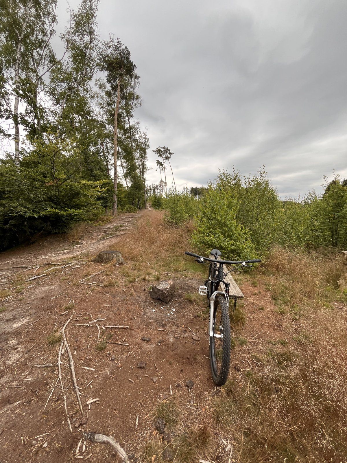

Ich hab gestern dann doch noch vor der ersten Runde die Vecnum Nivo 152 verbaut und den Zug einfach mit Kabelbindern drangetüddelt, die Zughalter kommen gleich mit der Post und dann wird umgebaut... aber konnts nicht abwarten. ;) Die Stütze sieht super aus, ist irre leicht und klingt als wär sie kaputt :D aber ich wusste schon dass das so muss. Voll mechanisch halt.
Hab mich erstaunlicherweise sofort sau wohl gefühlt auf dem Rad, ohne irgendwas am Cockpit zu tun. Man lernt mit der Zeit halt schon was einem taugen könnte...
Bin meine "übliche" XC-Runde gefahren, die startet mit einem Anstieg von 200hm auf 5km, also recht moderat. Mit meinem Hardtail (und, der Fairness halber, ca. 20kg mehr auf den Rippen) hab ich für den Anstieg immer so 38 Minuten gebraucht bei Vollgas - gestern waren es 28 Minuten für die selben Strecke. Hatte das Gefühl da hoch zu fliegen. Völlig irre. Auch steilere Anstiege gehen echt super mit dem Rad, und ein paar Trails bin ich auch gefahren und hab mich gewundert wie gut das Rad bergab geht. Gut dass die Pike vorne drin ist, ich glaub, mit einer 32mm DT-Gabel wäre ich da nicht so sicher runtergestuhlt. Beeindruckend finde ich auch wie leichtfüßig das Rad reagiert. Mein G1 wiegt 18kg und das Saturn 14 Swift 22, und das hier jetzt 12,6 oder so (muss noch genau wiegen). Merkt man deutlich.
Der Lockout vom Dämpfer ist super, ist wirklich bretthart und da wippt nix.
LRS auch top, fühlt sich sehr leicht an im Antritt, und beschleunigt super.
Werd jetzt noch einige Runden fahren und dann wohl den Lenker austauschen, praktischerweise gibts genau das gleiche Ding von SQlab ja auch als Carbon-Version. :)
Insgesamt wüsste ich grad nicht was ich aktuell an dem Rad ändern sollte... so "rund" fühlte sich noch kein neu aufgebautes Bike für mich an. Bin sehr zufrieden. :)

Alles klar, danke dir! Den Hope Gravity hab ich tatsächlich am Hardtail und am EMTB, ist ein schönes Teil, aber eben recht „groß“… muss mal gucken was ich mache. Zumal ich gerne einen Vorbau im Bereich 50-60mm möchte, und das wird bei größerer Länge ja nicht unbedingt steifer wenn die Teile so filigran sind. Habe noch einen Grace-artigen Vorbau von ONOFF gefunden (Mondraker-Hausmarke, glaub ich), der sieht auch schön aus und ist halb so teuer wie der Intend und etwas schwerer. Mal nach Erfahrungen suchen.
Wahrscheinlich muss ich eh erst mal ein paar billige Lenker und Vorbauten kaufen und testen, wär doof gleich einen teuren Beast zu kaufen und dann zu merken dass 10mm mehr oder weniger Rise besser wären…
Servus, ich bin bei der Suche nach Hope Gravity grad über deinen Beitrag "gestolpert". Ich hab mir den auch für mein kommendes G1 bestellt, bin nur etwas irritiert wegen der Drehmomentangaben. Hope schreibt was von 9 NM an der Lenkerklemmung, ich glaube aber dass es mir den Lenker splittet bei solch einem hohen Drehmoment 8-)
Von dem ab wüsste ich jetzt auch keinen Lenker der so ein hohes Drehmoment unterstützt.
Hast du dich auch eher an den Vorgaben des Lenker Herstellers orientiert?
