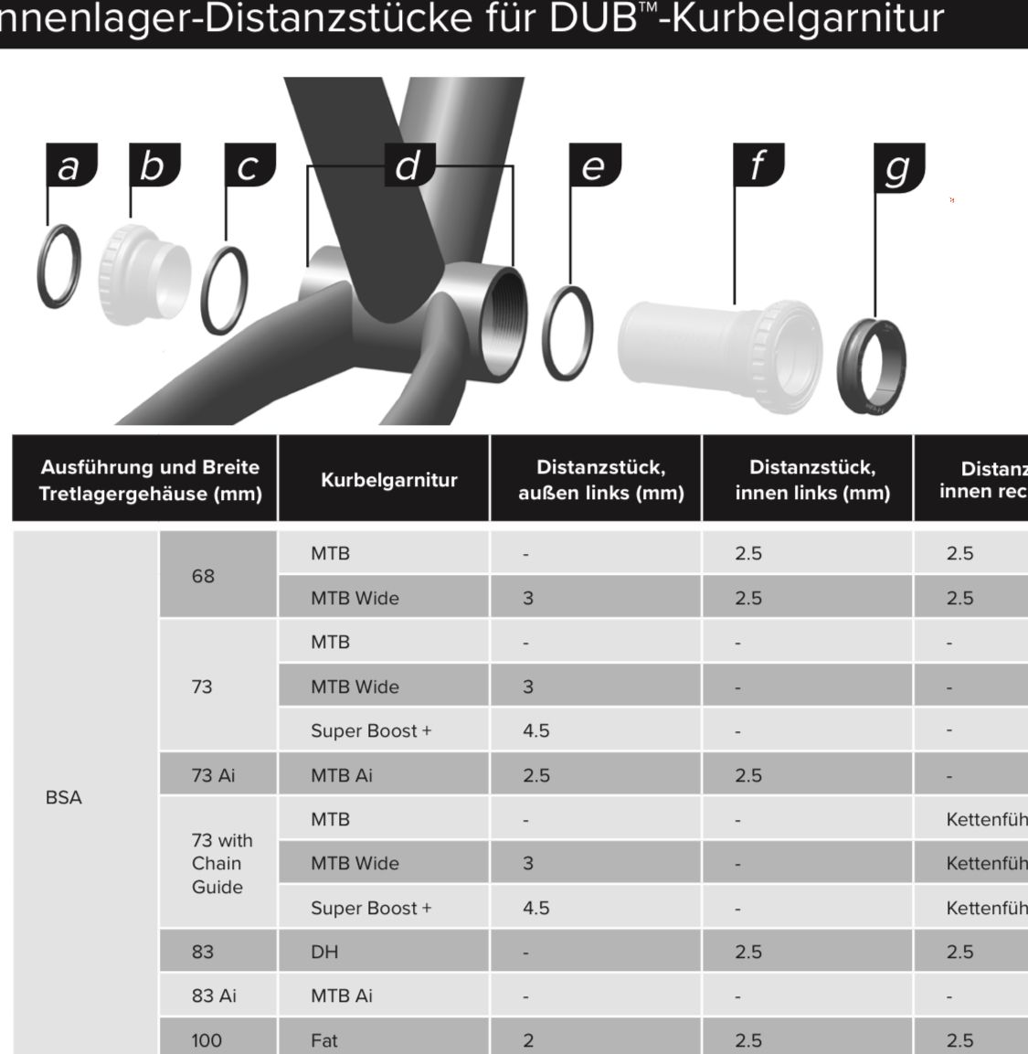

Hallo Boys
hab mir eine neue X01 Kurbel inklusive DUB innenlager gegönnt.
Nun Steig ich beim Innenlager mit den Spacer nicht durch
Bei Sram gibt es 3 Arten von Kurbel.
Eine SuperBoost+ hab ich schonmal nicht, aber wo liegt der Unterschied zwischen MTB und MTB Wide??
Ich hab ein BSA 73 Innenlager.

Ich verstehe das so
1. Normal
2. Wide= Boost, (12x148)
3. Superboost bzw. Boost+ (12x157)

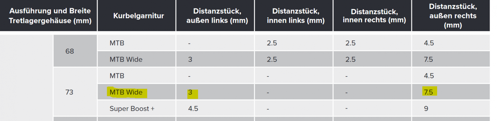

Ja, das verstehe ich jetzt auch so. Demnach soll auf der rechten Seite ein Distanzstück von 7,5mm (!) verbaut werden. Das liegt dem Tretlager gar nicht bei und finde ich auch nicht bei SRAM.

Ich würde annehmen, dass mit MTB 68 mm Gehäusebreite gemeint ist und mit MTB Wide 73 mm. Die Hülse, die das Innenlager innen abdichtet, hat immer die gleiche Breite. Deshalb muss man das Innenlager außen über Spacer an die Gehäusebreite des Rahmens anpassen. Die Kurbelwelle ist ja auch gleich lang für alle Gehäusebreiten außer Fatbikes.

Ja, ist definitiv so. Hatte auch versucht, weil ich ein falsches Kettenblatt für vorne hatte (6mm Offset) mit einem breiteren Spacer (7,5mm) 3mm weiter raus zu kommen um mir so das Geld zu sparen für ein 3mm Offset Kettenblatt. Funktioniert so aber nicht. Da beim zusammenschrauben das Lager zusammengepresst wird und somit nicht mehr richtig dreht.
Muss jetzt doch ein anderes Ketteblatt kaufen.
Bei Normalen Kurbeln also MTB und einem Lagergehäuse-Maß von 73mm benötigt man nur rechts den Spacer von 4,5mm
Hat man eine Standard Nabe hinten benötigt man ein Kettenblatt mit 6mm Offset
Bei einer Boost Nabe ein Kettenblatt mit 3mm Offset
Den Begriff Wide habe ich auch nur bei Rennrad kurbeln gefunden, sollte daher für die MTB´ler zu vernachlässigen sein.

Meine Daten an meinem Canyon:
Gehäusebreite 73mm
Verbaut eine 170er SRAM X01 DUB Wide Kurbel ( steht drauf auf der Achse )
verbaute Distanz rechts = 7,5mm, links 3mm
paßt also zur obigen Tabelle
habe mir eine 175er SRAM DUB Kurbel gekauft,
kurbelarm ist 6mm kürzer,
laut obiger Tabelle rechts 4,5mm, links keine Distanz
die neue rechte Kurbel sitzt 3mm weiter innen,
da mit der alten Wide Kurbel Boost Kettenblätter verbaut sind, bräuchte ich ja dann eigentlich Superboost ( 6mm) Kettenblätter für die neue Kurbel

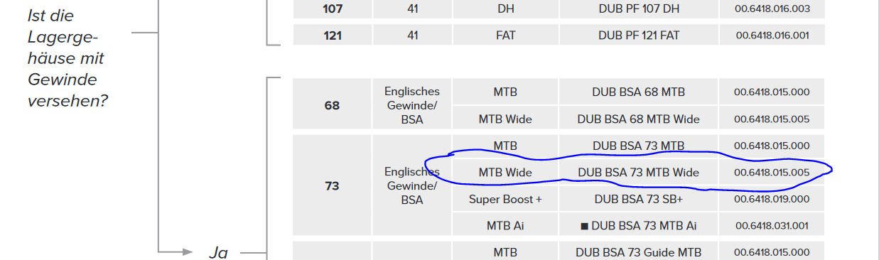

Hi Leute
Also ich habe folgende Kurbel von SRAM: Art. Nr. 00.6118.602.000
Beschreibung: AM FC GX EAGLE B148 DUB 175 Lunar 32
Tretlager: Art. Nr 00.6418.015.000
Beschreibung: AM BB DUB BSA 68/73 Road/MTB 73 Road Wide (steht so auf der Packung). Wieso jetzt hier Wide draufsteht bei dieser Artikel-Nr und im Screenshot diese Artikel-Nr nicht für Wide steht, keine Ahnung...
Frage: Wenn ich das richtig verstehe, hat die Kurbel, da Boost 148, ein Offset von 3mm.
Wie finde ich jetzt raus, ob es die Wide Kurbel ist oder nicht. Und welche Spacer brauche ich denn nun für die Kurbel, wenn ich ein 73mm Gehäuse habe? Hab nun nur den 4.5mm outer right Spacer drauf. Aber damit will das Ding einfach nicht sauber schalten.
Ich wäre Euch echt dankbar um DIE Antwort...ich kapiers einfach nicht, danke!
