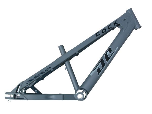

Moin Leute,
wer fährt das "Gerät"? Wer kann mir berichten, Erfahrungen? In Polen sollen Rahmen gebrochen sein - korrekt? Wie habt Ihr Euer Bike aufgebaut? Will den 16" Rahmen kaufen und mit einer INTER 8 aufrüsten --- damit Downhillen / Freeriden / Dropen ... wäre er dafür der richtige Rahmen?
Welche Gabel empfehlt Ihr?
Wieviel Zoll bei den Laufrädern - hatte an 2 x 24" mit dicken Mänteln gedacht?!
Meldet euch und schreibt fleißig.
P.S.: Wann kommen die 2005 und was soll sich verändern? Fotos? :daumen:

Von Duncon werden die empfohlenen Federgabellängen mit 100-150mm angegeben. Was, wenn ich vorn mit 24" und einer 170 Doppelbrückenfork fahre - ob das was bringt? :confused:
Hi,
170mm am HT machen nicht wirklich viel sinn.
Frag bei den Herrn on Duncon nach was der max. für Einbauhöhe haben darf und such dir dann ne passende SC gabel wie z.b. mz66 oder sherman breakout oder fierfly raus und bau die ein.
mfg To283
P.S. Wenn de dir den Rahmen mit ner fetten DC und fetten Felgen und dazu schwere Reifen aufbaust kommst sicher mit 18-19kg hin!!!'(der Rahmen wiegt alleine 3,5kg und wird sicher nicht viel stabiler sein als nen anderer Stahlrahmen oder Richi Ripper!!!)
Mein Bruder hat mal per MAil bei denen angefragt was man max. einbauen kann!
Street und dirt bis 150mm!
Bei dh sogar bis 200mm!
dein bike wird halt schon scheiß schwer!
Hab da erfahrung!
Greez

Ich bin zwar nie dem duncon gefahren, aber ich habe ein nicolai 2mxtb und vermute, dass beide rahmen neben ähnlichem aussehen auch ähnliche fahreigenschaften haben. Ich fahr den rahmen mit 26/24 und 150 mm-gabel.
mit dieser kombination habe ich bei DH/FR bis jetzt sehr gute erfahrungen gemacht. vorne würde 26" nehmen, weil 1. das vorderrad wegen des kleineneren radius weniger an den bodenunebenheiten hängenbleibt, 2. bei 24" das tretlager evtl zu tief wird, so dass dir beim antereten öfter das pedal hängenbleibt, 3. weil das rad bei größerem vorderrad einen flacheren lenkwinkel hätte und sich damit ruhiger in ziemlich jeder fahrsituation verhalten würde, und es wird schwieriger, über den lenker zu kippen und schließlich 4. weil du bei DH mehr gewicht am hinterrad hättest, wodurch sich das hinterrad bei starken schlägen weniger vom boden heben würde und du dann mehr kontrolle hättest und die pedalen nicht so oft verlieren würdest.
Ich würde dann eine 66 nehmen mit 150 mm, das ist völlig ausreichend. Eine mit mehr federweg wäre länger und könnte den rahmen durch eine höhere hebelwirkung beschädigen (sprich, das steuerrohr fällt ab).
In sachen reifen würde ich 2.5 vorne und 2.7 hinten empfehlen. Ein dickerer reifen vorne wäre schwerer und würde glaub ich eher auf dem matsch gleiten und hätte weniger grip. hinten ist es schon notwendig, einen dicken reifen zu nehmen, der würde die schläge am hinterrad besser dämpfen, und das ist dringend notwenfig bei einem hardtail.

Zu deiner gabelwahl kann ich nur sagen, dass du es dir noch mal überlegen solltest. Wie ich schon sagte, du könntest einen rahmenbruch riskieren, mit der geometrie bekommst du wahrscheinlich keine probleme. Wobei, du könntest bei marzocchi nachsehen, wie lang die 66 ist. Es könnte nämlich sein, dass die 150 mm 66 ganauso lang ist die eine jrT, dann bräuchtest du dir keine sorgen zu machen. Außerdem solltest du bedenken, dass der rahmen wegen des doppeloberrohres am steuerrohr ziemlich breit sein kann (mein 2mxtb ist es), so dass du einen sehr geringen lenkereinschlag bekommen könntest.
mfg
alex
Hätte vielleicht die Möglichkeit, gegen eine Sherman zu tauschen. Werd erst mal ein paar Runden Testfahren. Vielleicht geht es ja.
Ach, und zu deinen Aussagen bezüglich der Reifengrössenwahl .. ist es nicht für die Geometrie der Gabel egal / gleich, ob man 24"/24" oder 26"/26" fährt?!
Außerdem, hinten 24" und vorne 26" --- bekommt man dann nicht eine ähnliche Geometrie, als würd ich beides in 24" mit einer eigentlich zu langen Gabel fahren.
Weil, ob das Laufrad den Rahmen anhebt oder es die Gabel tut = es verändert den Lenkwinkel zum Boden!
Vielleicht liege ich auch wieder voll falsch, hab auch einwenig Bammel -- das ich es einwenig übertreibe, aber mal sehen. Kannst ja mal neh´Testrunde drehen?!
Das ist sicher richtig, dass es für die geometrie egal ist, ob man eine längere gabel oder kleineres hinterrad fahrt (vorne hast du ca. 2cm mehr, hinten 2.5cm weniger). Meine aussage galt ja für eine 150mm-gabel. Naja es ist fast egal, denn bei 26"/26" ist das tretlager höher und das fahrrad fährt sich ruhiger (allein schon weil du eine größere rotierende masse hast).
Du könntest jetzt sagen, dass ich alles und jedes kritieren will, aber ich würde auch keine sherman nehmen. manitous sind oft weniger zuverläßig als marzocchi und sprechen im allgemeinen ein wenig schlechter an. von der stabilität her ist eine slider glaube ich genauso gut wie ein marzocchi einfachbrücke. zu dem ist eine sherman in der regel teurer.
