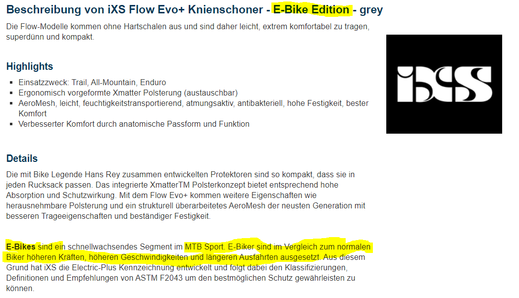

Immerhin weiss IXS was EBiker brauchen
Dabei seit
8. Juli 2005
Punkte Reaktionen
2.610
Ort
Saarland
Kenn nur welche die meisten nicht so schnell und auch nicht so lange fahren wie ein guter Radsportler 🤔
Das Ebike (Pedelecs) so viel schwerer sind als normale Bikes liegt zum großen Teil an den billigen Teile die verbaut werden.
So 6-8kg mehr für Motor+Akku ist klar, das rechtfertigt keine extra Komponenten dafür.
Ganz davon abgesehen nur wenn Hersteller extra für Ebike geeignet drauf schreiben bedeutet das nicht da eine eigene Entwicklung oder Produktion für läuft.
Ausser fürs beschriften 😉
