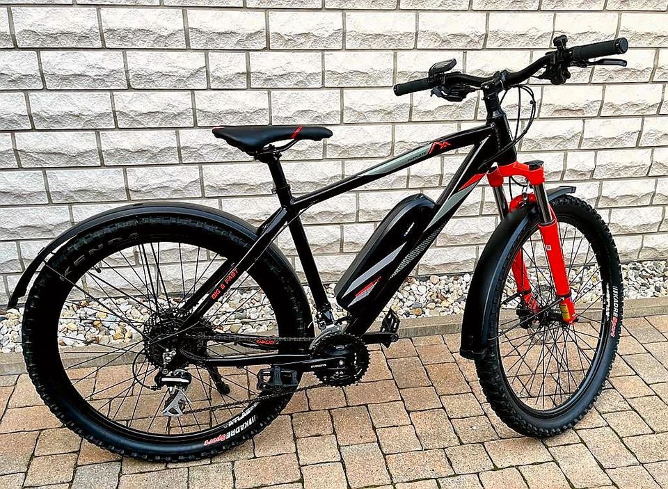

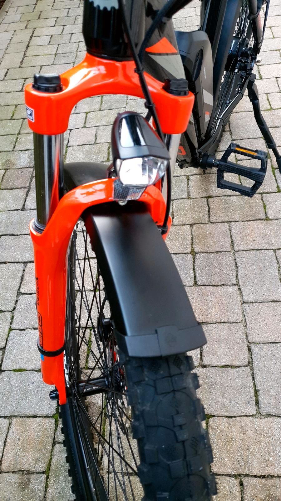

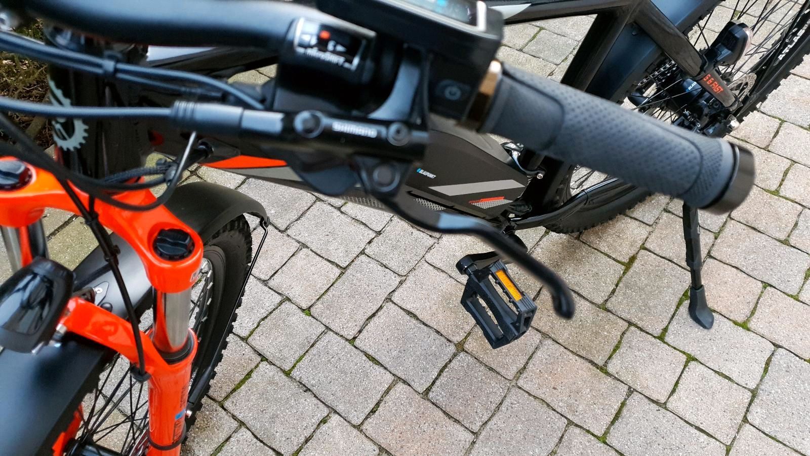

Hi Leute,
ich hab mir vor kurzem ein gebrauchtes MTB E-Bike erstanden.
Hier mal ein paar Daten dazu.
Zusätzlich wurde das E-MTB ausgestattet mit:
Spezifikation:
Spezifikationen:
Motor: Blaupunkt, 36 Volt,
mit Push-Hilfe
Leistung: 250 Watt
Steuereinheit: Blaupunkt LED Display
Akku: Blaupunkt Downtube Akku, 374Wh, 36 Volt, 10,4Ah, Unterrohr
max. Reichweite: ca. 35 - 40 km (je nach Fahrweise)
Akkuladezeit: 4 Stunden
Schaltung: Shimano Acera 24-Gang Kettenschaltung
Bremsen: hydraulische Scheibenbremse
Laufräder: Aluminium Hohlkammer
Bereifung: Kenda 66-584
Gabel: SR SUNTOUR XCT30 Federgabel, 27,5" Aluminium
Vorbau: A-Head
Lenker: MTB-Lenker
Kettenkasten: Shimano
Schutzblech: SKS 75mm
Beleuchtung: Ja, batteriebetrieben
Ständer: Ursus
Pedale: MTB-Pedale
Farbe: schwarz
Rahmen: Aluminium-Rahmen
Rahmenhöhe: 50 cm
zul. Gesamtgewicht: 150 kg
Wollte mal eure Meinung dazu hören, vielleicht Vorschläge, was ich noch machen oder verbessern kann?

Typische Baumarktrübe mit 08/15 Antrieb.
Verkaufe das wieder, so schnell es geht. Meine Meinung.
Der Nabenmotor eignet sich nicht für ein "MTB", der hat immer die Raddrehzahl. Bergauf hat er eine ungünstige Drehzahl, viel Stromverbrauch, schlechten Wirkungsgrad und kein Dremoment.
Der Motor ist für die Stadt, Ebene gemacht.
Nächstes Problem: Wenn das mal nicht funktioniert, kannst du es entsorgen.
Schlechtes Accumanagement. Fragwürdige Sicherheitsschaltungen, evtl sogar Brandgefahr beim laden.
Da wo das Zeug produziert wird, gibts keine Sicherheitsstandards.
Ein Bosch Accu zum Beispiel schaltet sich ab, wenn irgendwas nicht stimmt.
Wahrscheinlich ist hier ein Sensortretlager verbaut. Störanfällig, Ersatzteilproblem.
Und beim Aus und Einbau schert man die Kabel ab.
Durch den Nabenmotor mit größerem Flansch sind durch den ungünstigen Winkel Speichenbrüche begünstigt.
Das war jetzt nicht so ganz das, was du hören wolltest? 🤔
So kann mans auch machen:
Starker Nabenmotor von Blaupunkt, kraftvolle hydraulische Scheibenbremsen, einstellbare Federgabel, Shimanoschaltung, leichter Alurahmen.
So oder ähnlich wirds in der Verkaufsbeschreibung gestanden haben.

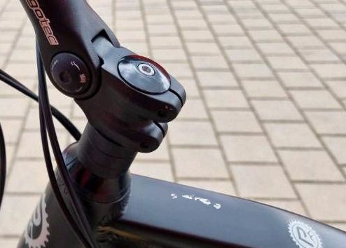

@Edu_Fast bist du zufrieden? also ich komm gut klar damit, hab nur ein paar Steinchen vom Vordermann abbekommen, jetzt sieht das so aus... Ist nicht so schlimm aber würde es gerne trotzdem ausbessern. Jemand Ideen?
