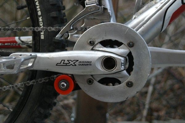

so schauts bei mir aus:
Die von Dir genannten Führungen finde ich alle sehr schick, vor allem die DSR!
Aber die waren mir alle einfach zu teuer, weswegen ich mir die Shiftguide (ca. 290 gr. laut Hersteller) für 30 Euro gekauft habe...
Ich fahre auch die Kombi 22/36 und kann mich bis jetzt nicht beklagen.
Beim Bashguard habe ich mich für einen aus Lexan entschieden, der wiegt im Gegensatz zu dem "Ring of God" den ich von Nc-17/Blackspire habe ca. die Hälfte (ist aber nur geschätzt, nicht gewogen).
trotzdem eigentlich sauschwer, um die 200gr wird er immer noch haben.
nc/17 stinger und ein gefräster alu-bashguard ist gemeinsam ungefähr so schwer wie die shiftguide alleine...
