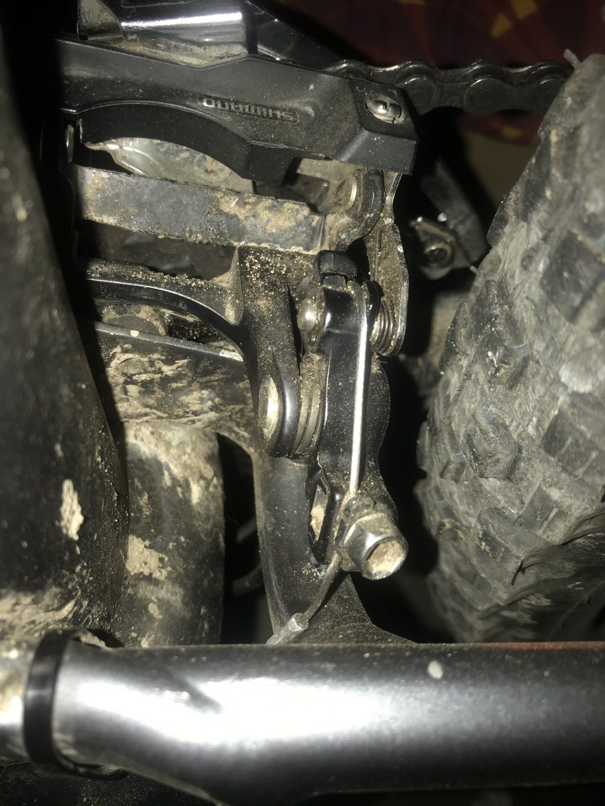

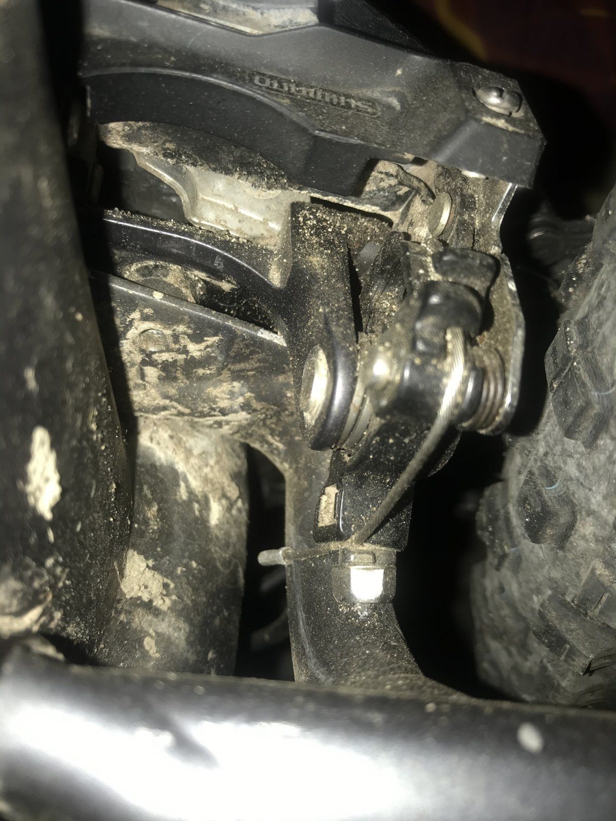

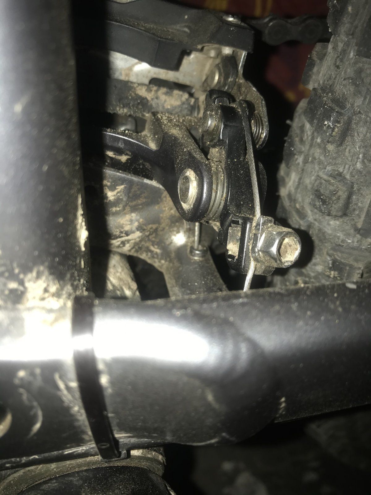

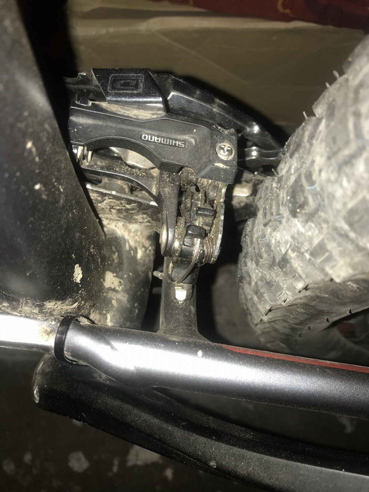

Ich habe einmal ein paar Bilder angehangen. Auch mit den 3 möglichen Schaltstufen.

Hat der Umwerfer Langlöcher an denen er befestigt ist? Wenn du ihn abschraubst und dann wieder anschraubst musst du ihn auf exakt die gleiche Position wieder anschrauben. Und zwar wirklich ganz exakt. Schraubst du ihn etwas weiter unten oder oben an veränderst du damit auch automatisch die Zugspannung da der Zuganschlag ja am Rahmen ist. Die veränderte Zugspannung führt dazu das die Schaltstellungen nicht mehr stimmen. Außerdem scheinen Teile des Umwerfers jetzt ja sogar am Rahmen zu blockieren. Der Umwerfer muss vermutlich weiter hoch. Also weg vom Steg.

Vielen Dank schon einmal für die Hinweise. Also das der Umwerfer ganz oben ist, schaue ich zwar gleich auch nochmal nach. Aber da bin ich mir relativ sicher, da die 40 Zähne des großen Kettenblattes dieses vorgibt.
Was die Lage des Schaltzuges angeht. Da habe ich auch schon drüber nachgedacht. Weil wenn dieser plötzlich zu lose ist durch falschen Verlauf oder so, würde das ja auch erklären warum die Befestigungsschraube für den Schaltzug plötzlich zu weit unten steht.
Aber würde er dann so problemlos vom mittleren auf das große Blatt schalten?

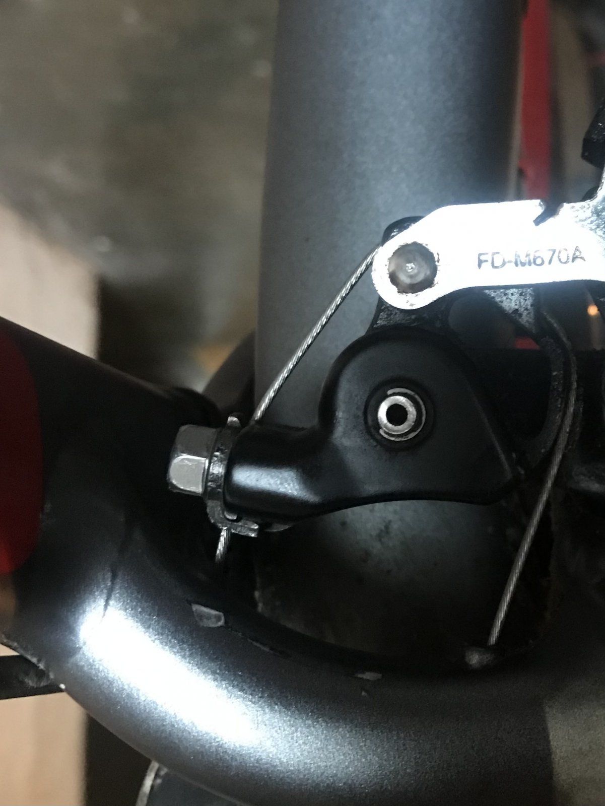

Hier nochmal ein Bild vom Schaltzug. Rückseite.

Das ist jetzt die Position fürs mittlere Kettenblatt. Schalte ich nun auf das kleine fällt die Zugbefestigung in Richtung des Stegs und ich kann mit dem Schalthebel allein nicht mehr wieder zurück auf das mittlere Kettenblatt schalten. Ich versteh das nicht. Wenn bei dem Rad was zuverlässig funktioniert hatte, dann war es immer die Schaltung..
