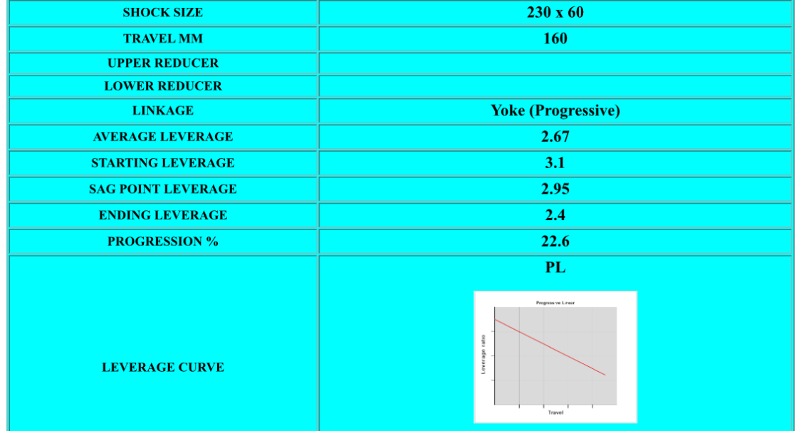

Der soll dann an ein Specialized Status 160, also Yoke Bike mit 230x60mm Maß. Das Status ist grundsätzlich eher für Flow- und Jumplines ausgelegt, der Float X funktioniert da auch wunderbar. Nur möchte ich zusätzlich einen Dämpfer der als Staubsauger fungiert wenn ich auf Endurolines oder -trails unterwegs bin, der das bike aber nicht träge wirken lässt.
Zum Status hatte ich bei Avalanche eine Beschreibung des Hinterbaus gefunden, mit dem Kommentar: „Similar to stumpjumper linkage but beefed up, best estimate for leverage“

Bei tftuned wird mir für 28% SAG 587 lbs empfhlen und bei 33% 553lbs. Der Rahmen soll laut Specialized bei 30% SAG gefahren werden.

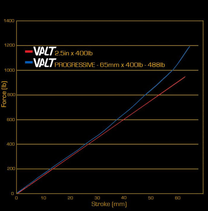

Bei CC gibts die progressive Valt mit 65x550-670lbs und 65x500-610lbs, welche ist jetzt sinniger für mich? Als lineare würde ich die 550er ins Auge fassen.
Du kannst ja auf der Website sehen, dass die Valt mit 550-670lbs/in auf der ersten Hälfte die gleiche Kennlinie wie die lineare 550er hat. Entsprechend würde ich die nehmen. Sorgt dann sozusagen nur hintenraus für mehr Gegenhalt/Durchschlagschutz.

Progressive Feder bin ich in meinem alten Rad mit nur 17% Progression gefahren, da war es wirklich nötig. Bei 3.1 auf 2.4 sehe ich persönlich keine Notwendigkeit. Das ist die selbe Ratio wie beim 2022er Rallon und das fährt und verkauft sich hervorragend mit Coil.
Bedenke auch, dass du bei 230x60mm nicht die selbe Progression aus der Feder bekommst wie bei 65mm Hub.
Und lass dich bloß nicht von der angeblichen Progression einer Sprindex Feder verarschen. Die ist quasi nicht vorhanden.
