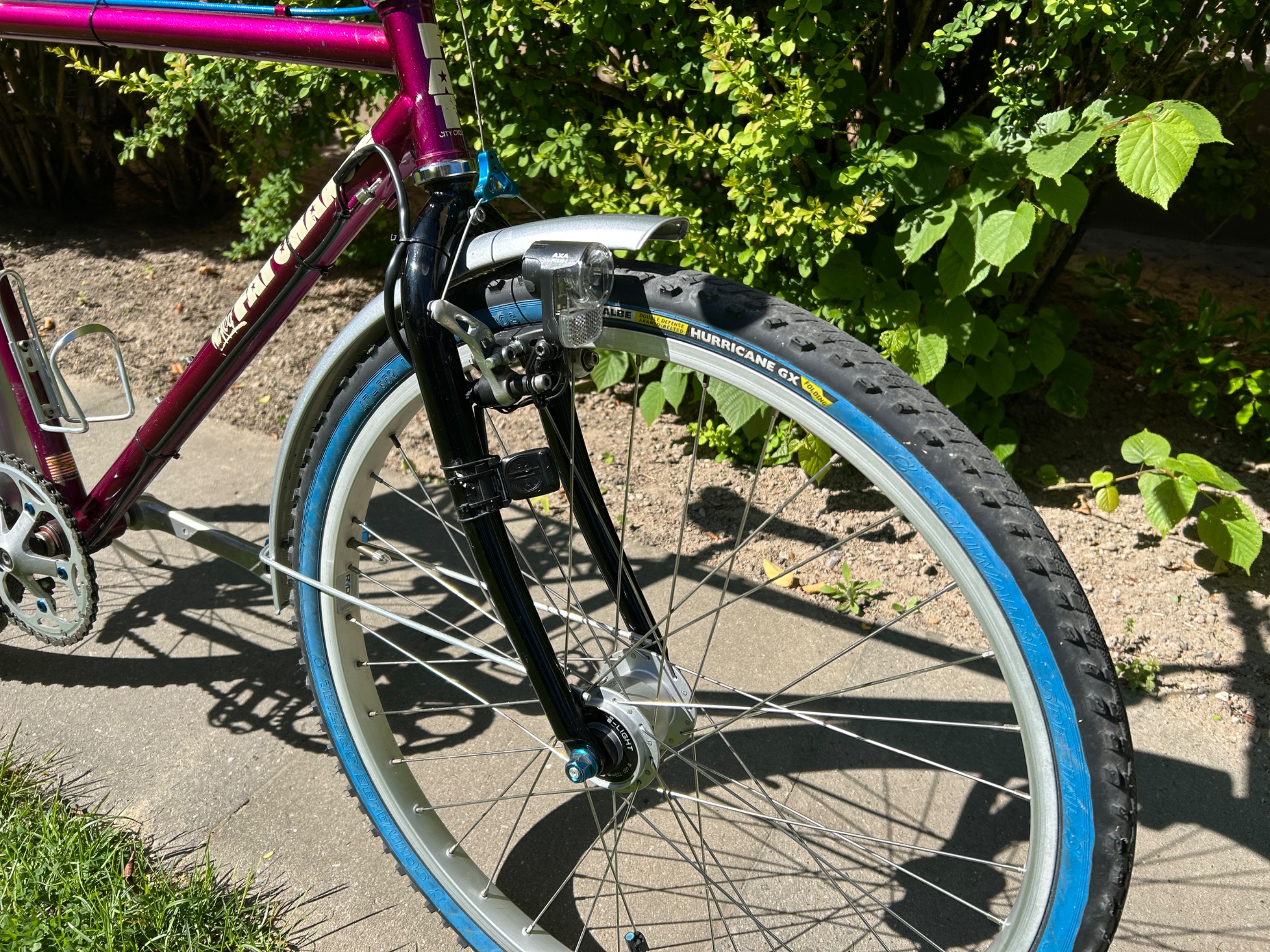

Wie ihr ja bereits mitbekommen habt, habe ich mir spontan ein FAT Chance Wicked gekauft.🥴
Diesmal ging es mir aber darum ein Alltagstaugliches Rad zu haben😊
Ich fand es cool, dass es ein Singlespeed Aufbau ist.😌 Oder eigentlich auch nicht🤔
Ist ja ne SRAM 2 Gang Nabe verbaut.🥴👌🏽
Dann halt mal mit Schutzblechen und Licht usw. (Nabendynamo)
Der Rahmen hat auch reichlich Patina🥴
Aber das ist ja auch völlig schnuppe😌
Als ich es von dem sehr netten Verkäufer in Empfang genommen habe sah es noch so aus…
Coole blaue Teile😬

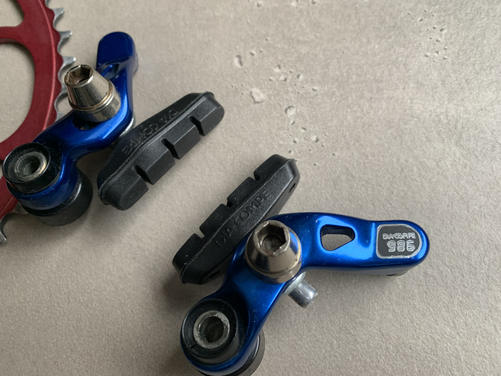

Die Bremsen (Shimano Altus?🤔) wollte ich erst mal dran lassen.
Aber die Funktion war fast „0“🫣
Deshalb wollte ich meine blauen Dia Compe 986 verbauen🤔
Fortsetzung folgt…

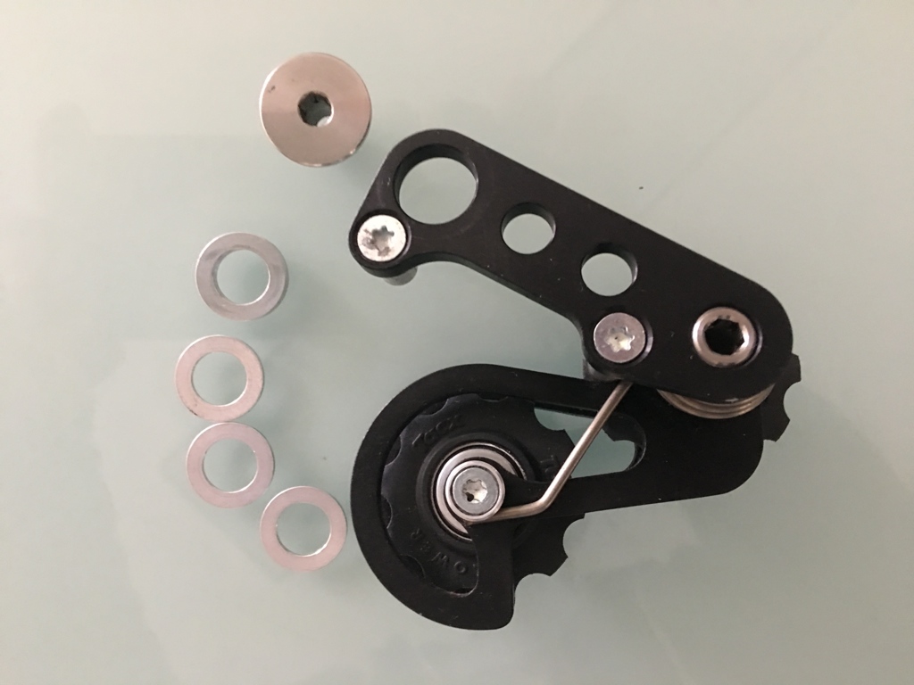

Den Kettenspanner würde ich gerne noch gegen meinen
Rohloff
tauschen 🤔 aber ich traue mich noch nicht😂
„Never change a Running System“🫣
Die 986 werden an der miesen Funktion nichts ändern: Du brauchst auch andere Bremshebel, weil die vorhandenen Aest YBL70A-02 nur mit V-Brakes funktionieren.

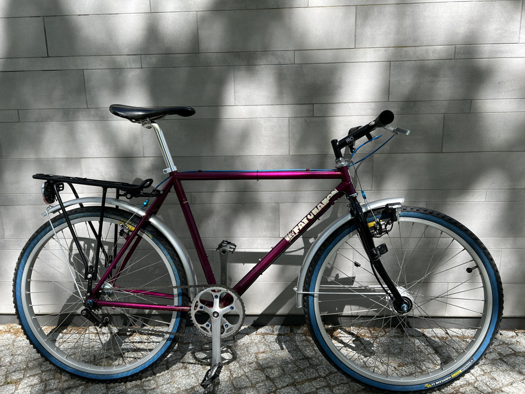

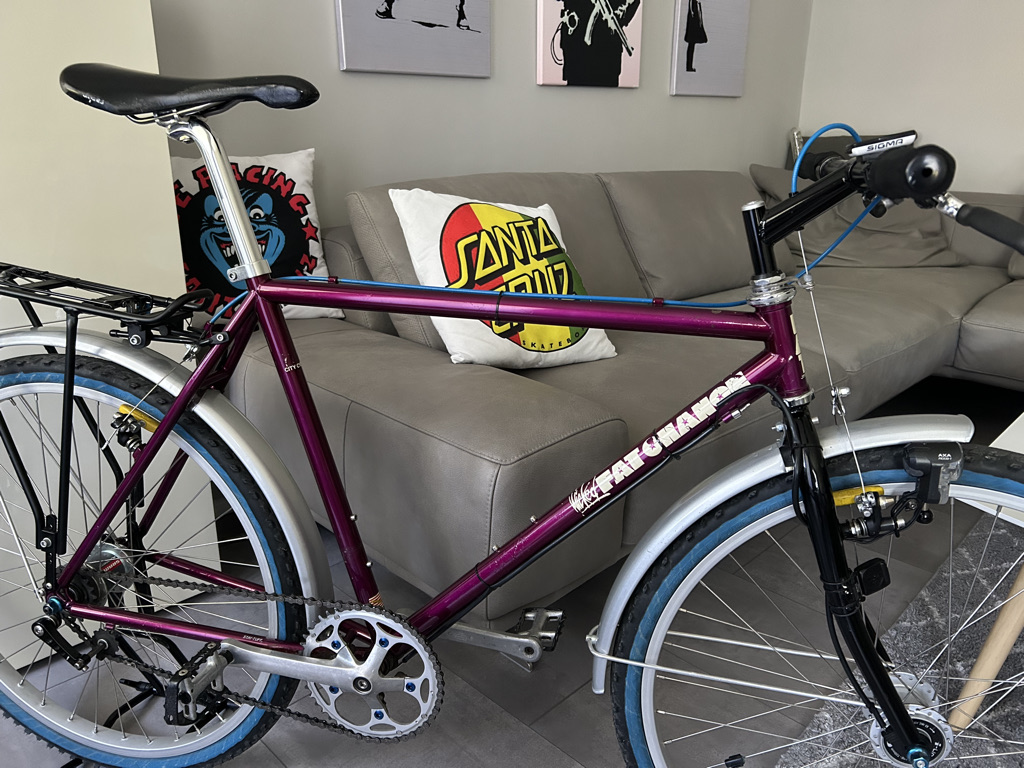

Nachdem ich das Rad gestern noch etwas sauber gemacht habe, ging´s dann los.

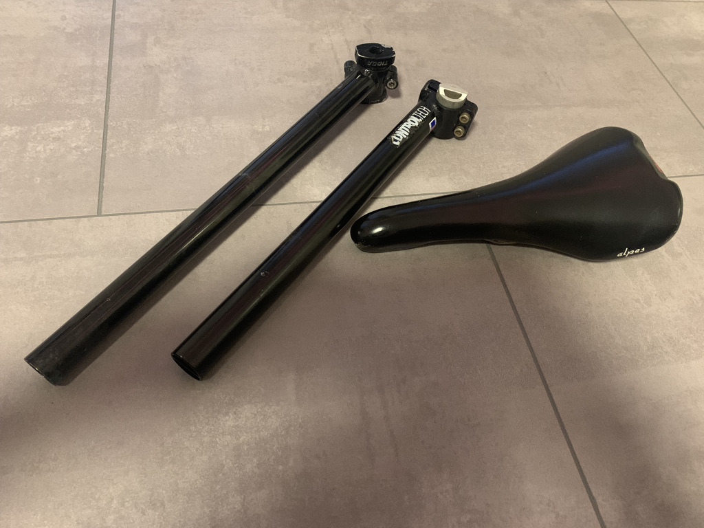

Als erstes wurde die Sattelstütze (kurz aber eine Wandstärke, dass ich das Gefühl hatte, es sei Vollmaterial 🤔 ) und der Sattel getauscht. Hier hatte ich noch eine Mounty Sattelstütze von meinem ehemaligen FAT Chance Wicked Lite:daumen: und einen
Flite Alpes.

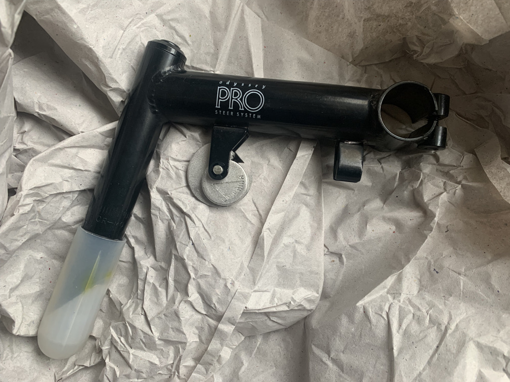

Danach war dann der Vorbau dran. Hier kam erst mal ein
Odyssey Pro dran.
(Allerdings mit Rolle)
Lenker passend ein
True Temper
aber die Alu Version.
Hatte auch kurz überlegt meinen True Temper Salsa Lenker zu verbauen🤔 Aber erstens wäre das ne zusätzliche Farbe gewesen und zweitens auch wieder schwerero_O
Bremsen habe ich die besagten 986 verbaut.
Aber da mir die verbauten blauen Teile zu billig wirkten, sind es meine schwarzen geworden.
Mit samt den gelben Kool Stops wie sie zuletzt an meinem orangen Wicked verbaut waren.o_O
Hab ich dann heute mal gegen schwarze getauscht.:lol:

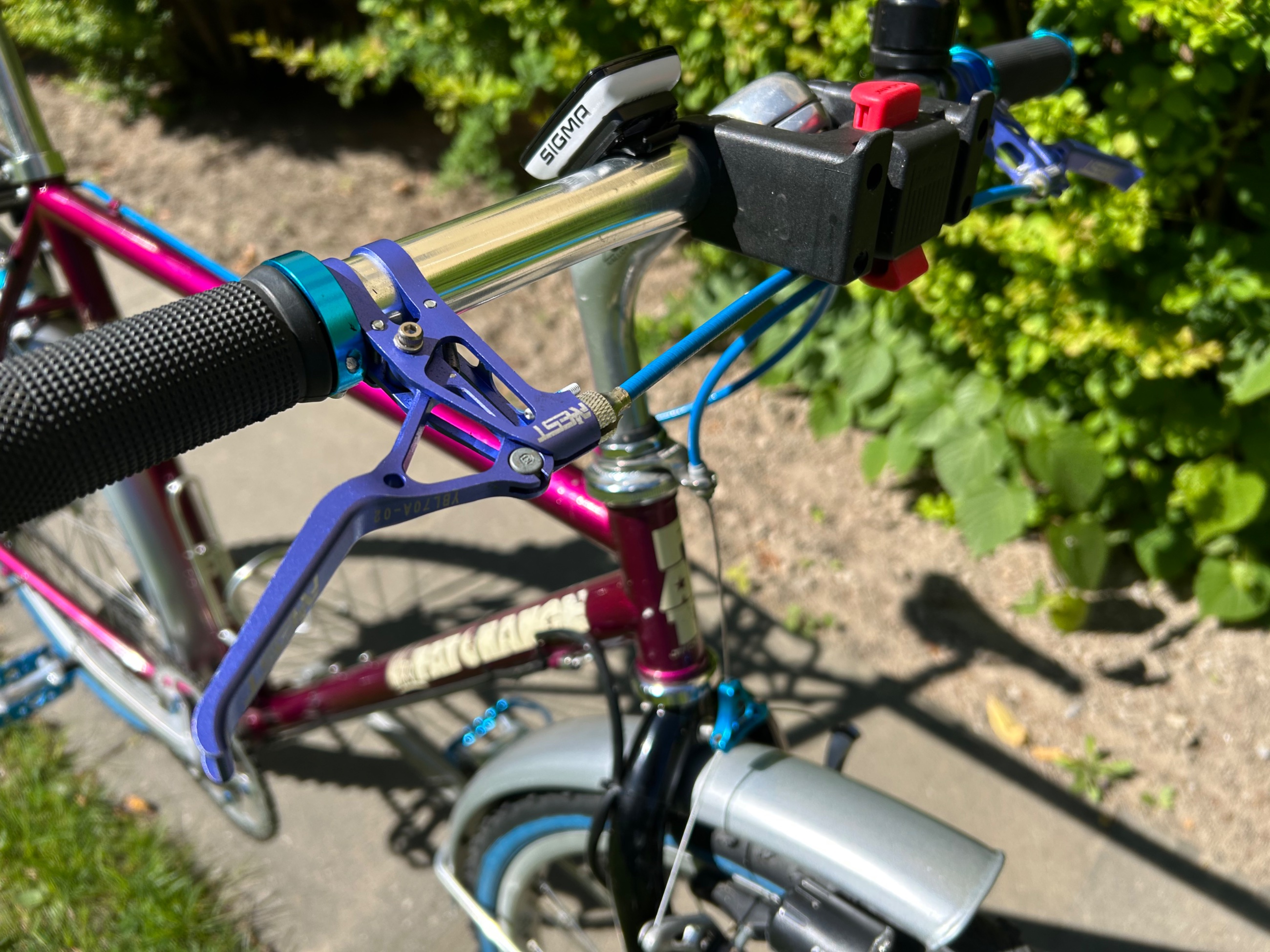

Bremshebel wollte ich dann auch nicht so lassen.
Also habe ich meine
Litepro Hebel
verbaut.
Pedale hatte ich noch XT 735 "zum Fahren"
Und das wars dann auch erst mal.

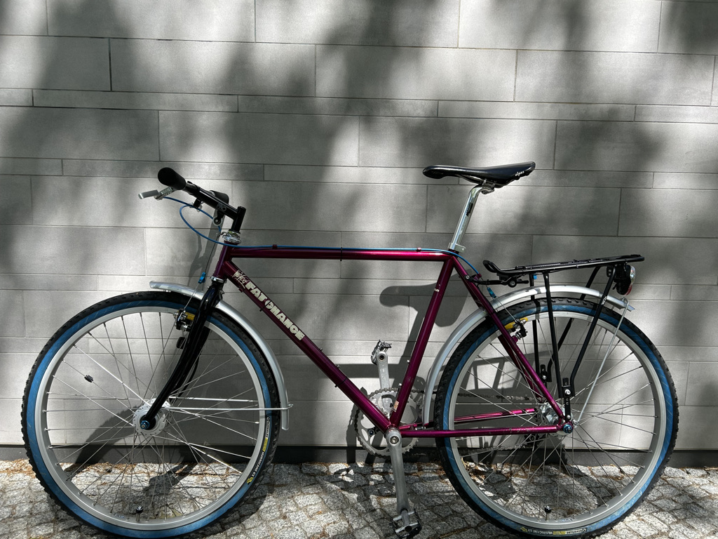

Montag vorläufiges Ergebnis
LG
Andre

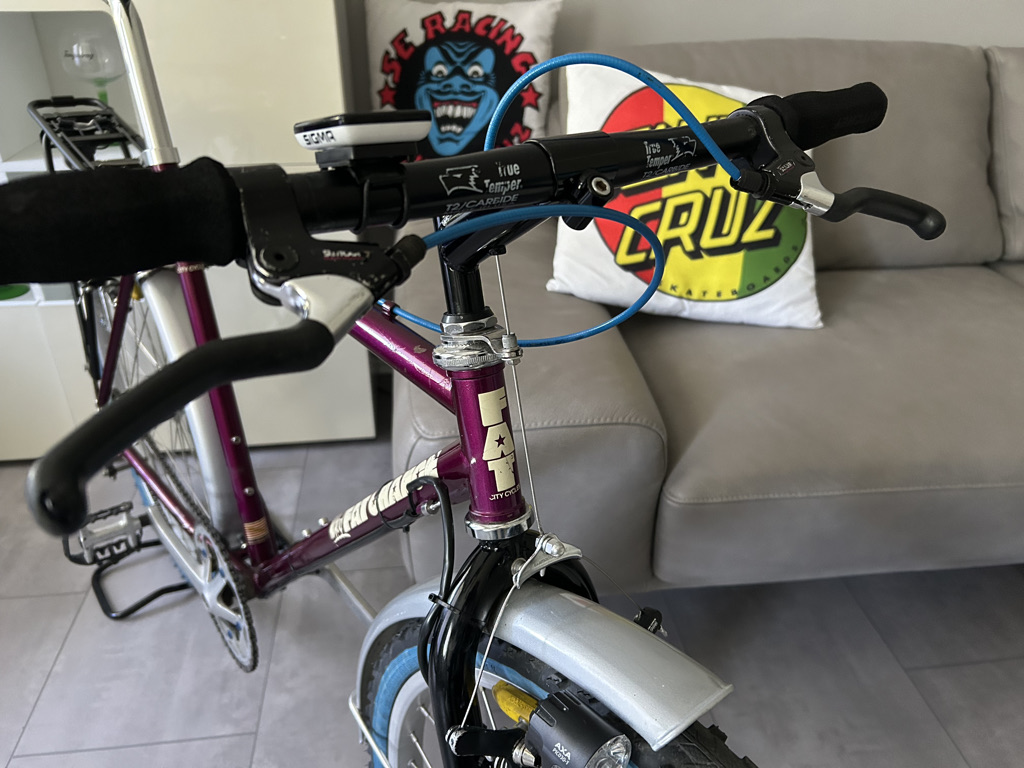

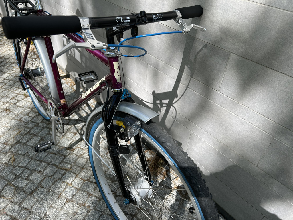

Dann bin ich erst mal ne Proberunde gefahren und hab die Fotos geknipst.
Dabei mußte ich auch feststellen, dass die Litepro Hebel zwar vernünftig funktionieren aber überhaupt nicht zum Bike passen. 🤔
Also schon mal mit dem Gedanken gespielt andere Hebel (z.B. Dia Compe SS5 oder Suntour usw.) zu besorgen.

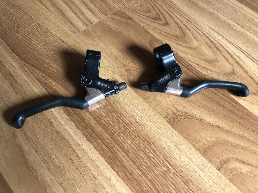

Dann ist mir aber eingefallen, dass ich noch irgendwo
Suntour Hebel
haben müßte.🤔
Gefunden und gestern verbaut.:daumen:
In dem Zuge habe ich dann doch nochmal den Vorbau gegen was kürzeres und steileres getauscht.
Das Resultat: Der Bowdenzug vorne war zu kurzo_O
Also auch gleich noch die blauen Cablehanger gegen was neutrales getauscht.:o
Das gestrige Ergebnis.
Ach ja nen Funktacho hat das Teil auch.:D
