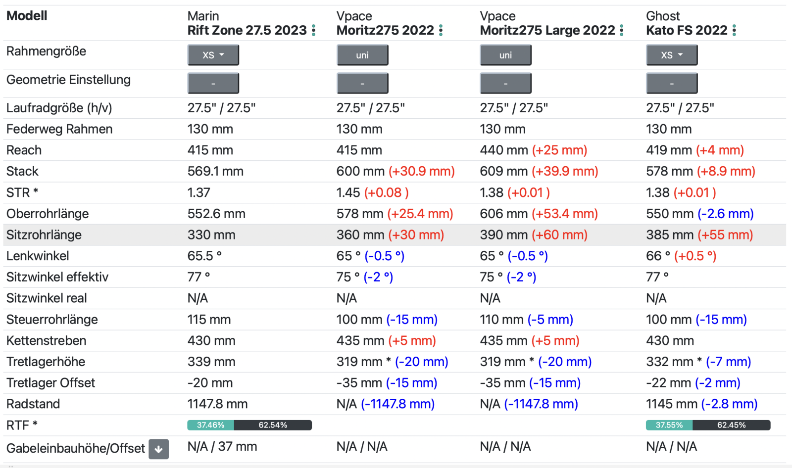

Ich hab 3 Kandidaten die uns zusagen ...
Mondraker Factor 26, Marin Rift Zone 27,5 in Xs und Ghost Kato FS in der einfachsten Ausstattung aber defenitiv mit anderen Gabel und Teilen.
Die Rahmen sind sich recht ähnlich und lassen sich ( denke ich ) von Anfang an mit einer 100mm Dropper Post fahren, die liegt auch schon hier. Wäre die Frage 26" oder 27,5" ?

Vom Reach und Stack her finde die von dir rausgesuchten bikes eigentlich passend. Ob 26 oder 27.5 finde ich auch egal. Wobei bei tendenziell mehr Federweg bei 26 Zoll der Rahmen wohl weniger hoch sein wird.
Das Moodraker ist mit dem tendenziell steileren Lenkwinkel und eher geringen Federweg eher was für Tour bis Allmountain. Stören würden mich hier u.A. auch die Schnellspanner. Bei den anderen zwei sollte auch 'ne andere Kurbel drauf, da die zu lang sein dürften. Was die Federelemte können, weis ich nicht. Vermute aber mal nicht wirklich viel, bei der Fahrer-Gewichtsklasse. Beim Kato wäre die Gabel, wie du ja schon schreibst, auf jeden Fall nix.
Ausstattung ist halt bei allen dreien eher mau, daher auch die hohen Gewichte.
