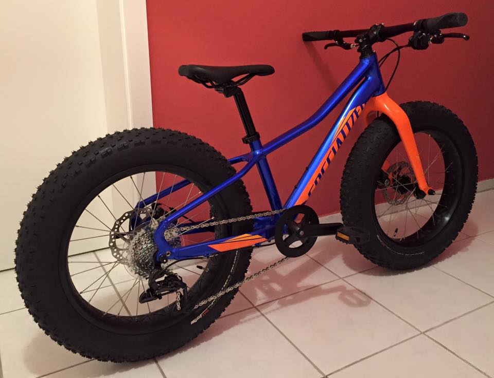

Hallo! Ich bin ein Junge, ein dicker Junge. Bin spezialisiert auf Spaß haben, aber ich habe Übergewicht. Es geht den meisten meiner Art so wie mir. Aber ich habe Vorsätze, gute Vorsätze. Noch bevor das Christkind kommt, soll ich abspecken. Hat Papa gesagt. Damit der Bub, der auf mir reiten soll, es nicht so schwer hat. Doch das Konto ist leer, ich muss eine Diät finden, die nicht so sehr ins Geld geht. Mal sehen, was da geht.
Das bin ich, viele werden mich schon mal gesehen haben:
Aktuell wiege ich 13 Kilo, mal sehen, wie viel ich bis Weihnachten abspecken kann...
Edit: Inzwischen hat sich ein kleiner Panzer dazugesellt, der ebenfalls abspecken möchte:
Ein Panzer auf Diät? Verkehrte Welt!

Als erstes sind die Laufräder dran, hier ist glaube ich viel zu holen. Ein Schlauch wiegt fette 396 Gramm. Wer braucht schon einen Schlauch? Genau! Mal sehen, wir sind im Laden gewesen und haben folgendes besorgt:
Milch steht noch im Keller. Matze sagte, wenn man die Toppits Folie genau 4 Mal um die Felge wickelt, das Ventil durchsticht und dann den Reifen draufzieht und schließlich die Milch reinkippt, wird alles gut. Aufpumpen nicht zu vergessen.
Milchmädchenrechnung:
-396 für den Schlauch
+100 für die Milch
+ 15 für das Ventil
+ 30 für die Folie
macht
251g Ersparnis pro Laufrad. Macht in Theorie ein halbes Kilo...
Mal sehen, was in der Praxis draus wird...

Ja, 13 Kilo sind schon viel, wenn man das Eigengewicht eines Siebenjährigen ins Verhältnis setzt. Aber das jetzige Cube-20-Zoll-Bike wiegt 10,5 Kilo und das mit dünnen Reifen. Mit dem kommt er eigentlich sehr gut klar, wobei das natürlich so gut wie keine Federungsperformance hat mit seinen 2-Zoll-Reifen. Die Bremsen würde ich gerne ändern, aber da hab ich noch kein günstiges Angebot in Sicht. Vielleicht später. Ein Gewichtsziel habe ich nicht, es soll bei vertretbarem Aufwand so leicht wie möglich werden. Performance soll natürlich auch so gut wie möglich sein, deshalb auch Tubeless.

Inzwischen tunen wir ein bisschen...

Soooo, jetzt mal einen Tubeless-Versuch gemacht. Um es vorweg zu nehmen: Es ist leider fehlgeschlagen. Doch der Reihe nach:
Die Felge mit dem Original-Felgenband, das nur 28g wiegt:
Dann 4-5 mal die Toppits Folie herumgewickelt:
Das Ventil durchgestochen und festgeschraubt:
Und den Reifen aufgezogen:
Mit der Standpumpe ging erstmal nix, weil der Reifen nicht dicht genug auf der Felge saß.
Mit einem Spanngurt habe ich dann aber den Reifen auf die Felge gedrückt und gleichzeitig gepumpt.
Der Reifen setzte sich und füllte sich mit Luft. Bis 1,7 Bar.
Es zischte hier und da, aber es sah vernünftig aus:
Ein bischen drehen und schwenken und drehen und schwenken... Dann in den Keller gestellt...
Eine Stunde später war die Luft raus, komplett. Ich denke das Problem sind die Reifen, die sich nicht genug an die Felge anschmiegen. Wenn ein bestimmter Luftdruck unterschritten wird, verlieren die Reifen den Kontakt zur Felge und die Luft ist raus.
Theoretische Gewichtsersparnis: 244 Gramm pro Laufrad (vor Entfernen der überschüssigen Folie :))
Ich werde es nochmal probieren, aber ich denke es hat keinen Sinn. Ich will auch kein Risiko eingehen, wäre doof wenn dem Kleinen während der Fahrt der Reifen von der Felge springt.
Statt dessen werde ich mal nach einem 20-Zoll-Schlauch schauen, der unter 200 Gramm liegt und der trotzdem 4 Zoll verträgt. Hat jemand einen Tipp?
