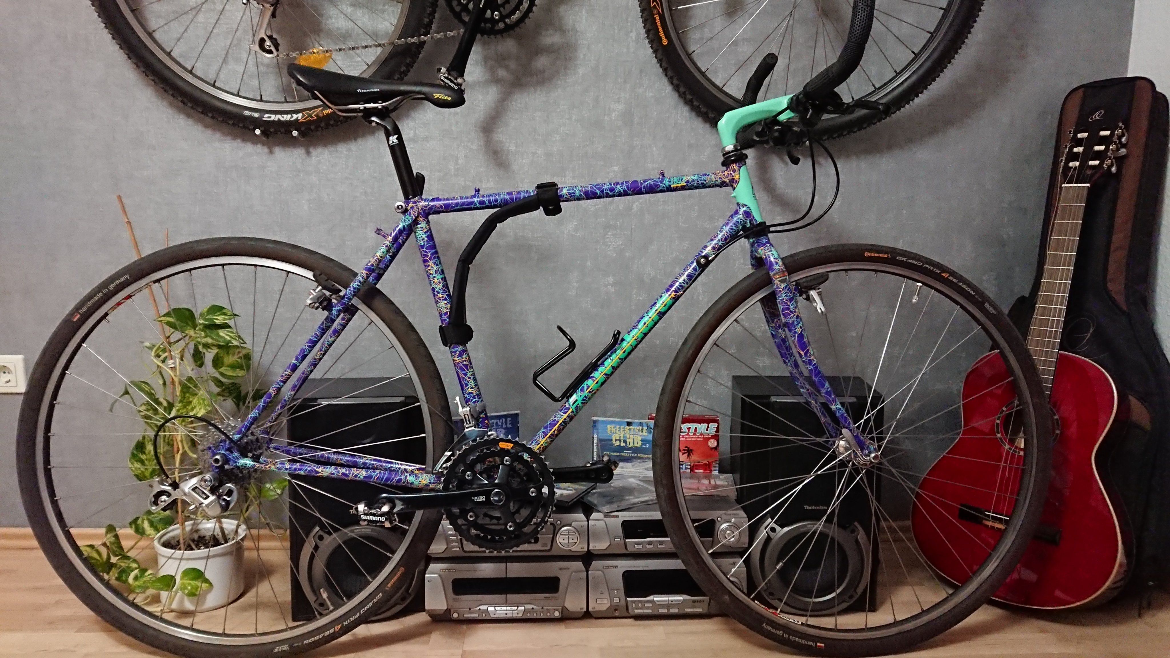

Ein Kuwahara X-Pacer 1991 erwacht aus einem Jahrzehnten Schlaf…

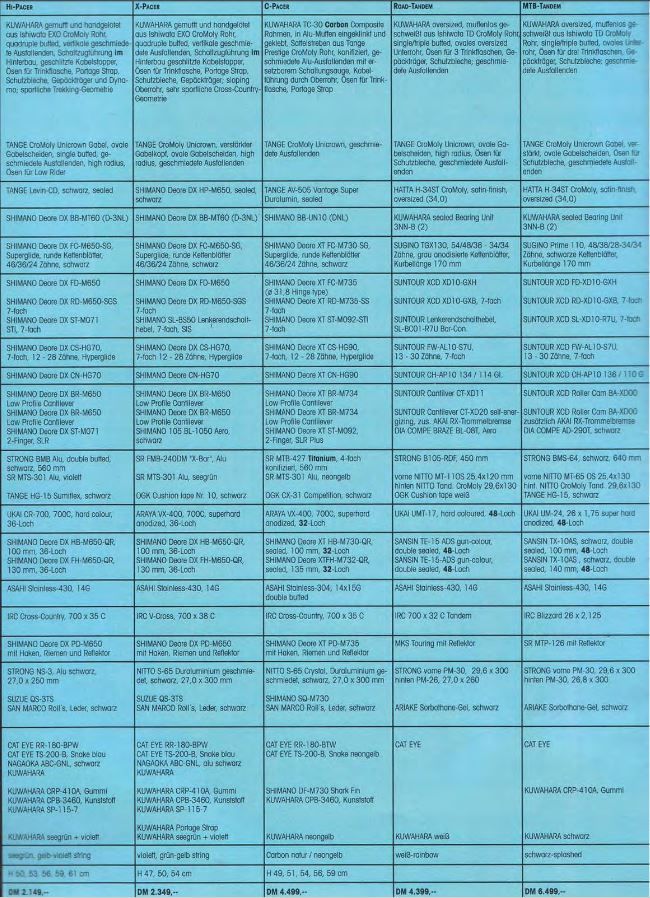

Ich weiß es auch, da ich mal in den Katalog geschaut hatte, siehe hier die Auszüge...
Da ich nicht so gerne einen Rennrad-Lenker fahre, probiere ich es zunächst mit einem Flat-Lenker in 580 mm.
Die Option bleibt aber immer bestehen, denke ich mir jetzt einfach mal. :)

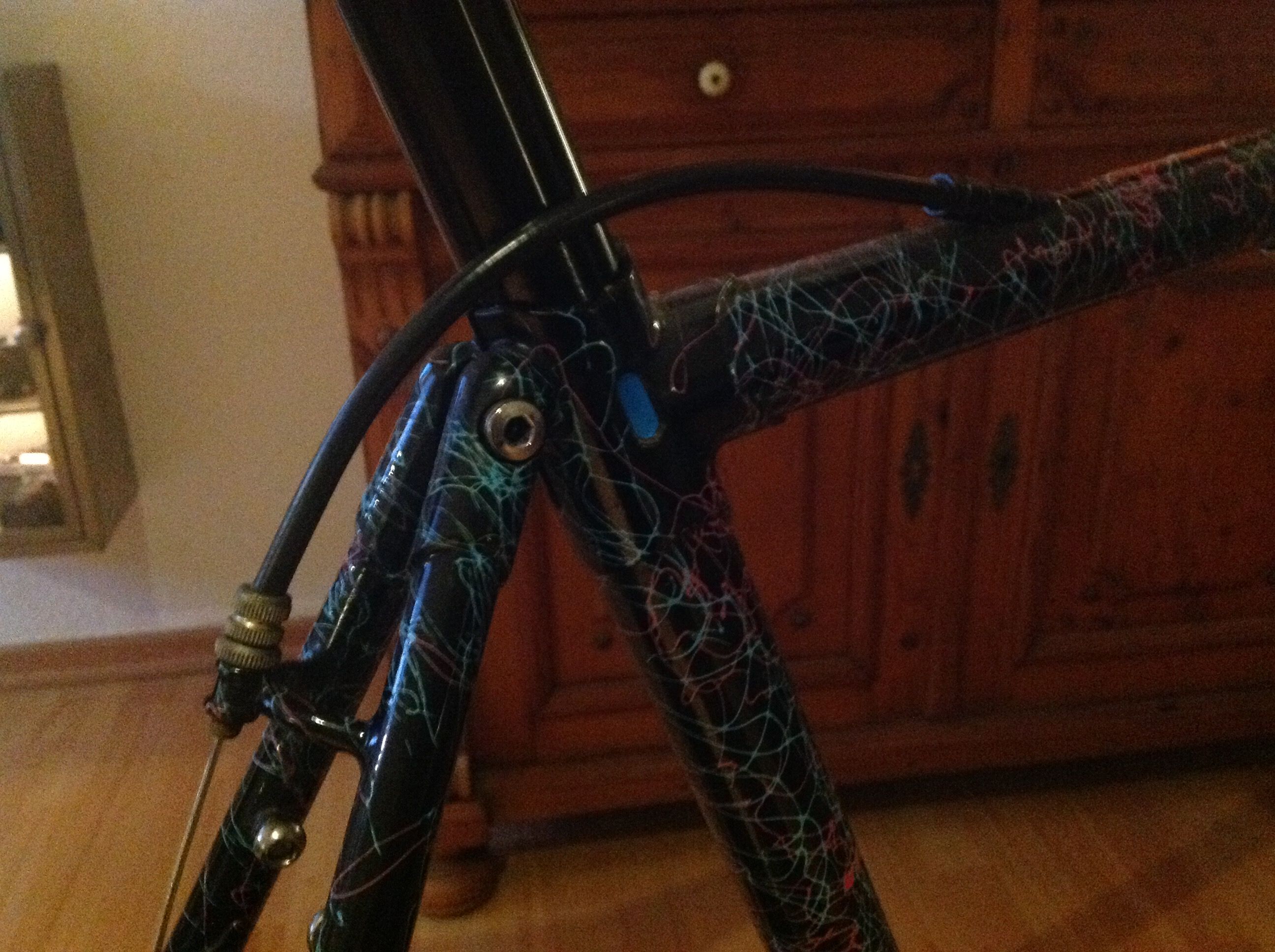

Ich frag mal ganz doof wegen dem riesen XT Schnellspanner am Sattel, ob du den wirklich brauchst?
An den Kuwas finde ich nämlich am schönsten, dass meist auch unauffällige Klemmbolzen vom Rennrad passen.
Der Vorschlag ist klasse. :daumen: Ich find die auffälligen Schnellspanner auch nicht so toll.

So wie es ausschaut, die einzige Quelle zu dieser Sattelklemme aus Titan. Gibt es, außer bei Ebay vom gleichen Anbieter und etwas teurer mit ebenfalls lange Lieferzeit - da aus der Schweiz, eine andere Quelle? Das wäre sehr hilfreich.
Oder hat wer gar welche herumliegen und gibt mir gerne ab? ;)
Viktor,
Du solltest Dir überlegen, ob Armins Kriterium des Leichtbaus auch wirklich das Deinige ist ! Wenn nicht, kannst Du nämlich einfach in den nächsten Fahrradladen gehen und Dir dort den passenden Klemmbolzen besorgen !

Also, wenn ich mir die Rahmendaten im Katalog anschaue, kann ich da nix von einem erheblich kürzeren OR lesen!
Und auch die anderen Daten sind die gleichen wie beim Pacer, bis auf das abfallende Oberrohr bedingt durch das kürzere Sattelrohr.
OR-Länge waagerecht vs. nicht waagerecht macht natürlich etwas aus.
Pacer Rh50: 53,6cm
Rh53: 54,3cm
X-Pacer Rh50: 53,6cm
Rh54: 56,0cm
Das stimmt natürlich. Allerdings wurde mir da schon mal die falsche Länge mitgegeben und der Preis war für profanen Stahl ähnlich hoch wie für Titan. An dieser Stelle habe ich übrigens gar nicht so sehr an Leichtbau gedacht, sondern an der Rost, der immer an den aufwändig verchromten Campa-Klemmbolzen aus dem Innensechskant kriecht. :D Und aus Edelstahl habe ich keinen Bolzen gefunden. ;)

Peter, das stimmt schon. Für mich braucht es nicht unbedingt aus Titan sein. Ich dachte hier eher an die Kompatibilität, denn wenn ich jetzt ins Geschäft fahre und mir eins kaufe, passt es möglicherweise nicht. Vielleicht sollte ich dieses Teil dann erst besorgen, wenn der Pacer fahrbereit ist um gleich vor Ort auszuprobieren. ;)
Pacer Rh50: 53,6cm
Rh53: 54,3cm
Rh54: 56,0cm
So scheint es zu sein. Hier im Forum fand ich ältere Beiträge wo von einem etwas geringeren Radabstand und anderem Rahnenwinkel gesprochen wurde, vielleicht trifft das wirklich zu. Ich teste in jedem Fall mit einem Flat-Lenker. Falls es gar nicht geht, dann kommt ein Nitto Rennlenker dran.
Achim, danke für deine Einschätzung. Das habe ich auch in einem anderen Beitrag von Dir gelesen. Ich werde es mir überlegen.
Es gibt auch klemmbolzen wo Kuwahara draufsteht
Habe ich bei meinen Hi Pacer verbaut
Axel
Axel, ist auf dem Leopard drauf. Dies wäre für mich am Besten, glaube aber, dass hier Geduld und Zeit notwendig sein wird bis ich über dieses Teil stolpere. :D
