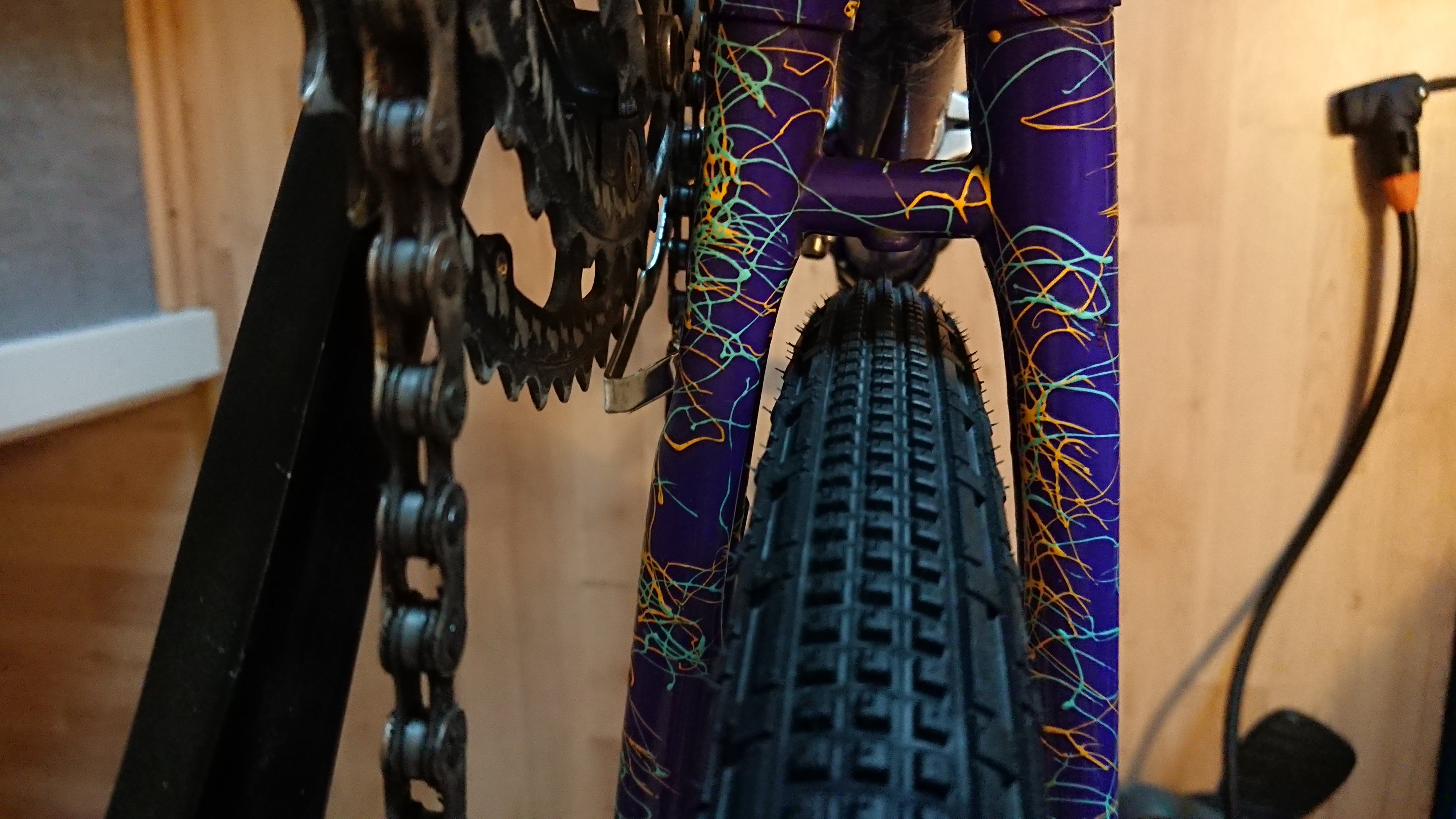

Also der 35er war bei meinem 90er Pacer soooo knapp hinten zwischen den Kettenstreben, dass ich auf den 32er umgestiegen bin. Ich bin aber auch Dackelschneider-Fan.
Peter, was auch immer mit Dackelschneider gemeint ist ;) , hast Du natürlich etwas ganz wichtiges erwähnt. Unten zwischen den Kettenstreben sind etwa 46 mm, damit geht der 38er schon noch vorbei, hätte aber nicht viel Luft. Wäre das problematisch?

Bei meinem Pacer beträgt der Abstand zwischen den Kettenstreben weniger als 40mm.
Gut und würde bedeuten, dass es nur der 35er und 38er sein können. Um kein Risiko einzugehen, wohl eher der 35er und da aktuell der 4-Season 32 mm montiert ist, wird es in jedem Fall nicht schmaler und das wäre schon ganz gut. Ein zu breiter Reifen soll es auch nicht sein.
Peter, ich dachte bei Deinem ist das schon mehr: Mein 88er hat auch nur rund 39mm:
aHR0cHM6Ly93d3cubXRiLW5ld3MuZGUvZm9ydW0vYXR0YWNobWVudHMvY2ltZzU3MjMtanBnLjU3NzU0Ni8.jpg
Der ab Werk montierte IRC-Reifen war ein 35er ohne Stollen. Der dickste Stollenreifen den ich bisher montiert hatte, war ein 35er Ritchey und damit hatte es schon hin und wieder gerubbelt. Meine Empfehlung ist 31 bis 33er Breite.
Habe beim X-Pacer noch mal nachgemessen und dort sind etwa 44 mm, daher probiere ich die 35er Breite, falls nicht taugt, wird auf die 32er Breite getauscht. Bin schon gespannt. :)
Wenn's bei Dir ungefähr 44mm sind, dann sollte ein 35 bis 38mm breiter Mantel locker passen. Würde ich so auch verbauen und empfehlen. :daumen:

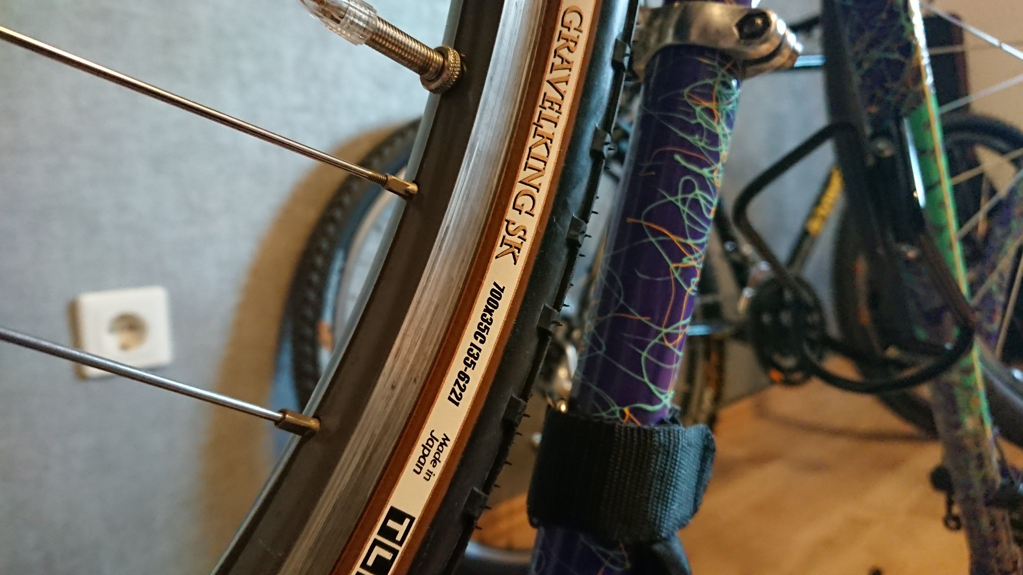

Heute kamen die Reifen an, so habe ich nun also den 35er Gravel King SK montiert...
Es ist nicht viel Abstand zu den Kettenstreben, so wären die 38er wohl eher knapp. Mir passt es so und von der Optik gefallen die Reifen. :) Allerdings steht die Probefahrt noch aus.
Schönen Feiertag morgen!
Wie hast Du den Kettenstrebenschutz befestigt?
Grüße
Peter
Hi Peter,
hab ein dünnes doppelseitig klebendes Band vom bekannten Hersteller im Baumarkt gekauft. Die Breite passte (darauf unbedingt achten) und dann nur in die entsprechende Länge zugeschnitten.
Ist Dir hilfreich? Ansonsten schaue ich noch mal im Baumarkt und melde mich erneut mit Produktbezeichnung.
LG, Viktor
