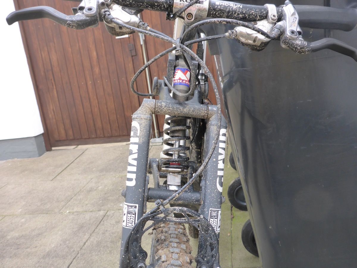

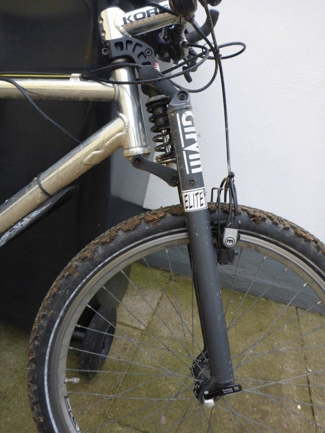

meinste so :-)
p1010058-jpeg.479395
p1010059-jpeg.479396
Gruss
Norbert
