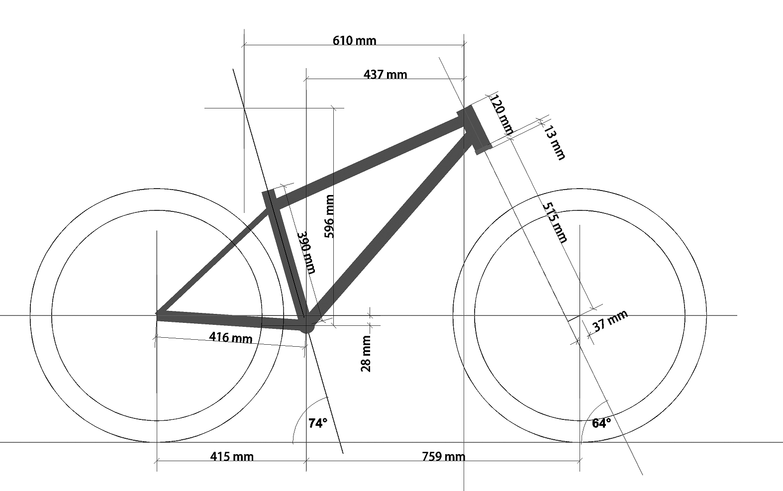

Anbei auf jeden Fall schon mal die Geometrie.
Wie immer wirds wahrscheinlich nicht jedem taugen aber evtl. hilft es ja dem ein oder anderen bei der persönlichen Entscheidung weiter. Sofern das Thema hier in diesem Forum falsch aufgehoben ist Entschuldigung und gerne ins richtige verschieben.

Hey @*Hobbes* hab grad mal die Geo studiert. Langes Steuerrohr ist immer gut! Ich Rätsel aber noch ob es eher ein langer M oder Standard L Rahmen sein soll. Klär mich dich mal auf.😉 Wie groß bist du?

@Tobiwan: Ist ein Rallye Rahmen, also die bewusste Entscheidung für 27,5" Laufräder. Geomäßig ist es ein medium Rahmen mit ein bisschen mehr Reach als Standard. Ich bin 1,78 m groß und das sollte fürs Hardtail eigentlich prima passen. Ich wollte hier bewusst kein Rad was ultratief, superlang und flach ist sondern eher was agiles um auch auf den nicht immer super herausfordernden Hometrails meinen Spass zu haben.

das is ne schöne geo, die begünstigt ne agile fahrweise... höhere tretlager und kompakte rahmen werden anscheinend wieder gefragt. wie sind deine abmessungen und gewicht?
€: hab grade verglichen, das ist ziemlich nah an meinem letzten projekt. ich hab ne kürzere gabel und daher weniger stack, aber sonst...
