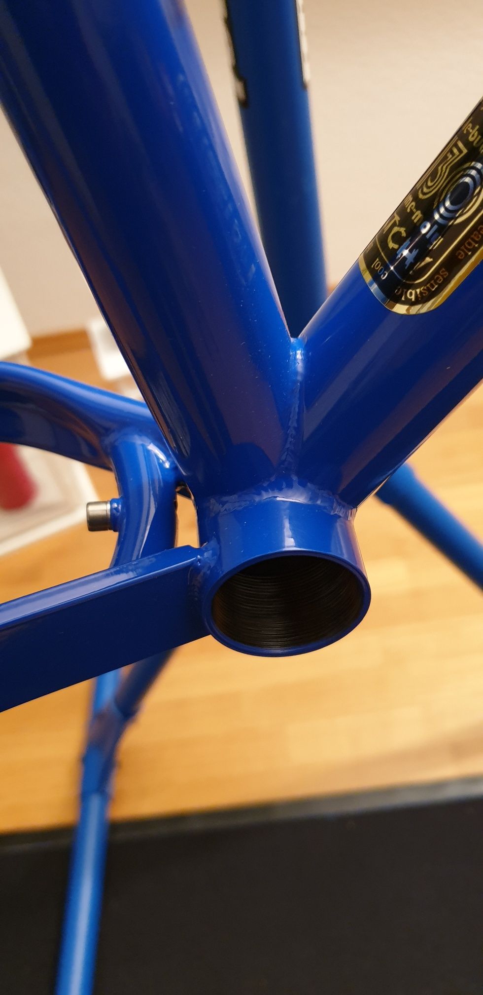

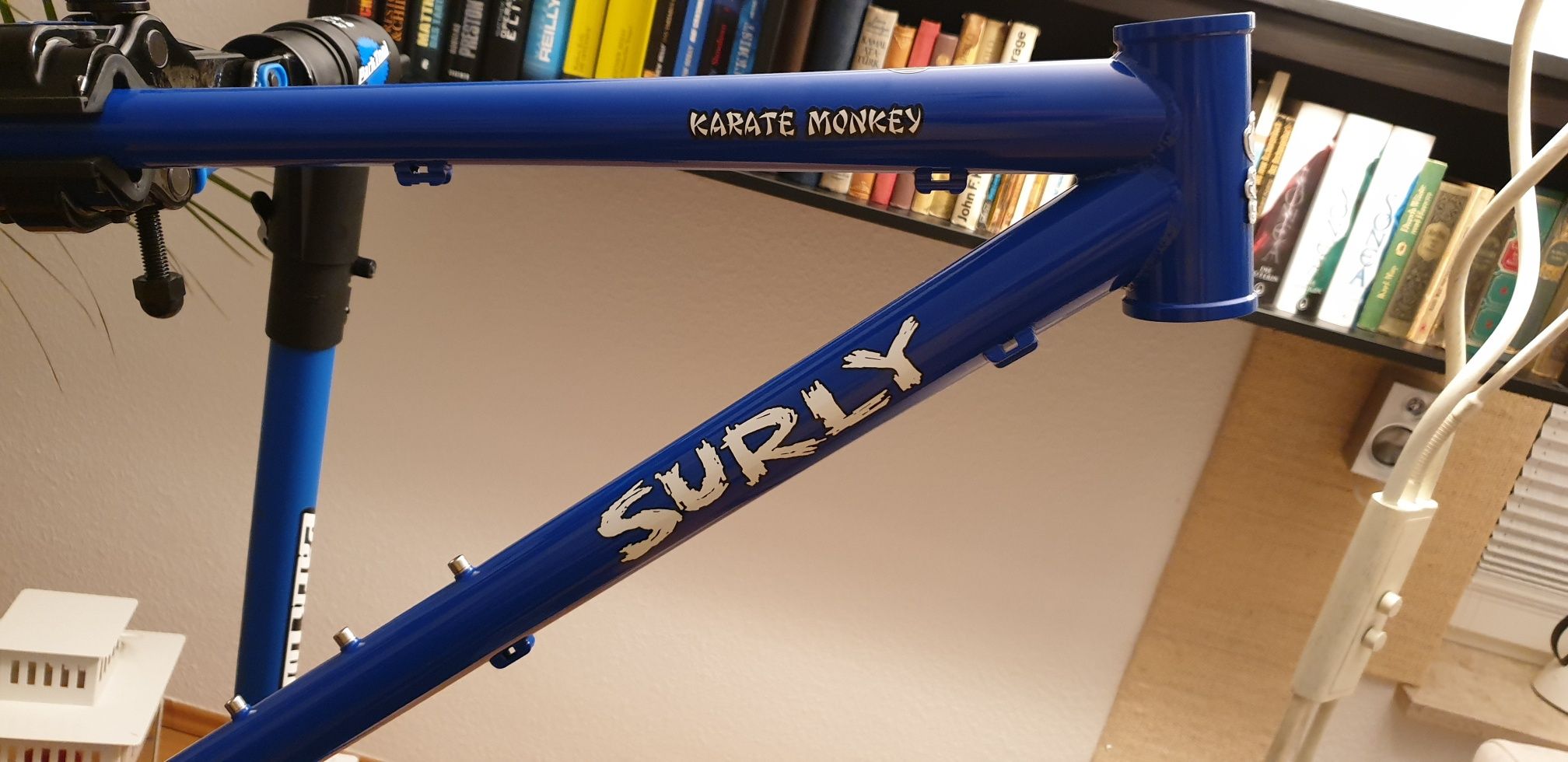

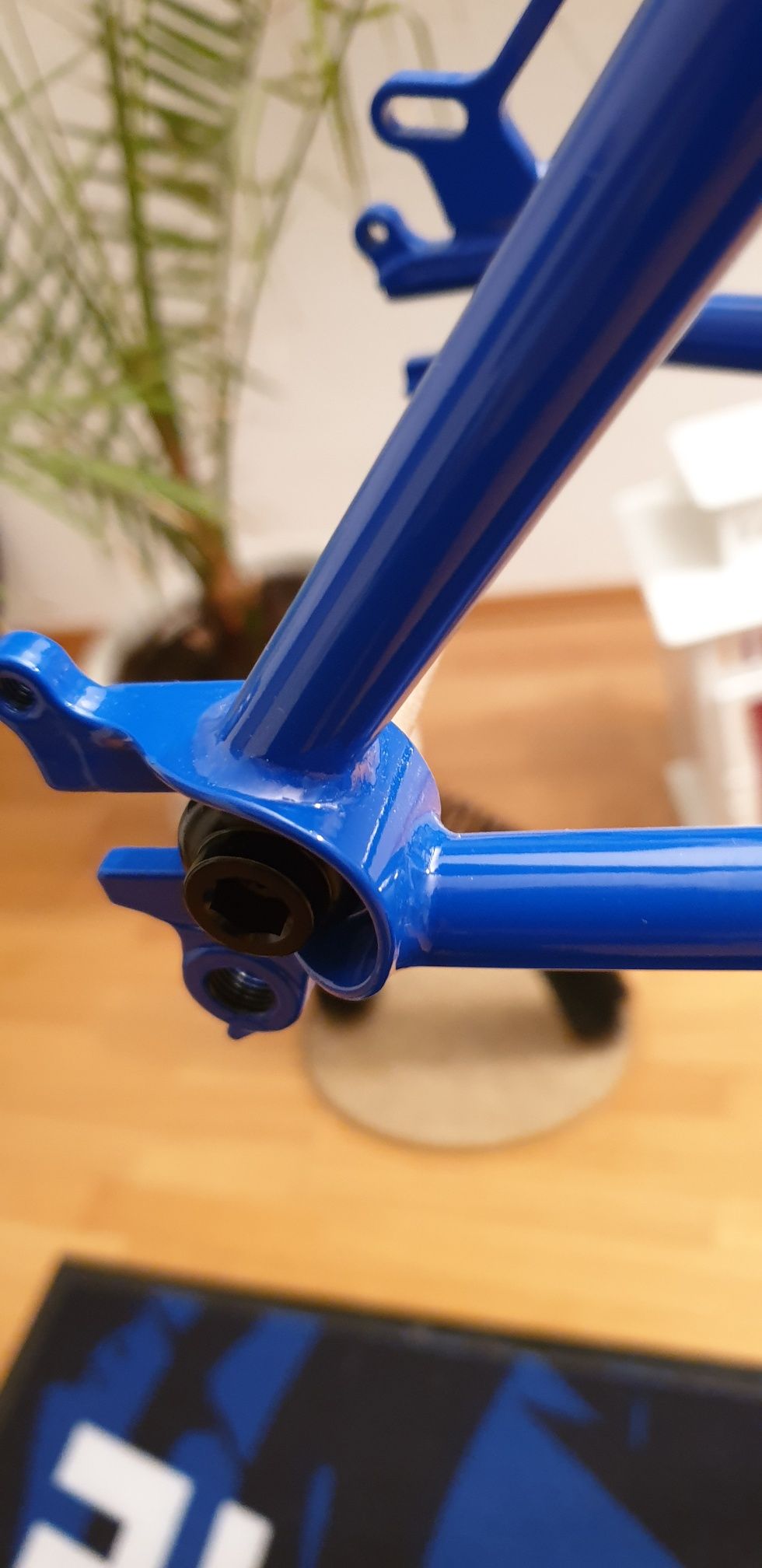

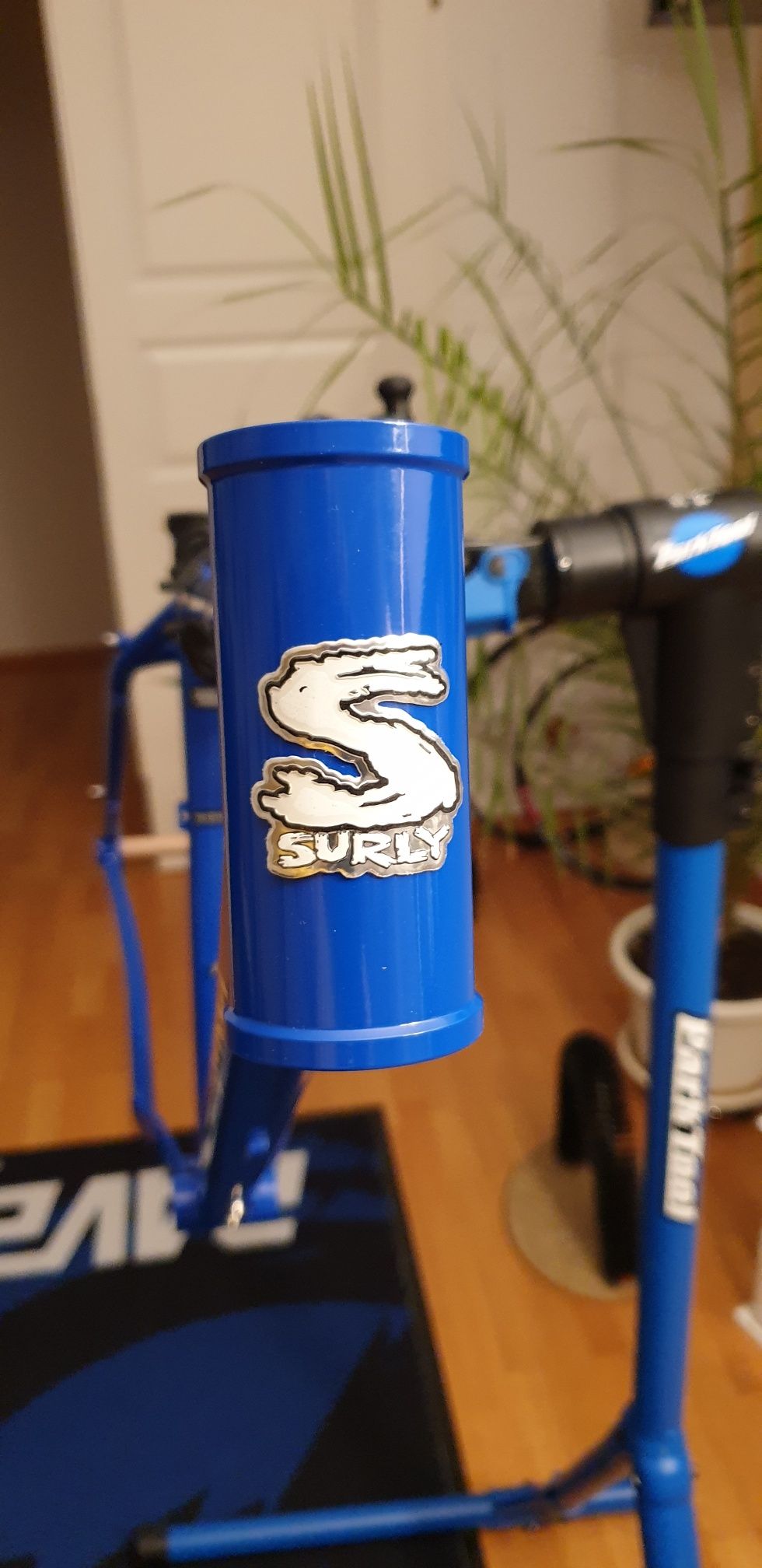

So erstmal ein paar Impressionen zum Rahmen: Nachdem es im Nachbarfred ja einige Bedenken wegen der Qualität gab, hat mich der Rahmen wirklich positiv überrascht. Die Schweißnähte (oder sagt man Lötnähte?) sind flach und gleichmäßig. Der Lack sieht gut aus und die Decals sind mit viel Liebe gemacht. Auch sieht der Rahmen innen komplett schwarz aus. Ich gehe also von einer Beschichtung innen aus, sodass das Konservieren entfällt. Prima!

Bin gespannt. Schön, dass der entgegen der Bilder bei Surly weiße Decals hat. Hätte wahrscheinlich gelb/goldene Teile bei dem blau genommen, aber Mal sehen wie es zusammengestreckt wirkt. Welche Größe ist das?

Ist Rahmengröße L. Blau + gelb/goldene Teile hätte auch gut ausgesehen. Allerdings sind blau-gelb hier die Farbe der rechten Fußballfans eines Leipziger Clubs... und die werden zelebriert. Damit wollte ich nicht aussoziiert werden... .

Hat der Rahmen eine Ablaufbohrung im Tretlager?
Mein Truck hatte das nicht und daher habe ich ihm eine gegönnt.
Zur zusätzlichen Konservierung empfehle ich Dir Fluid Film inkl. Hohlraumsonde. Ist zwar etwas Sauerei, dafür hast Du Ruhe.
Soll ja das Alltagsrad werden
Ja ist eins da. Sonst hätte ich schon gebohrt :D. Das Dr. Fluid schau ich mir mal an.
