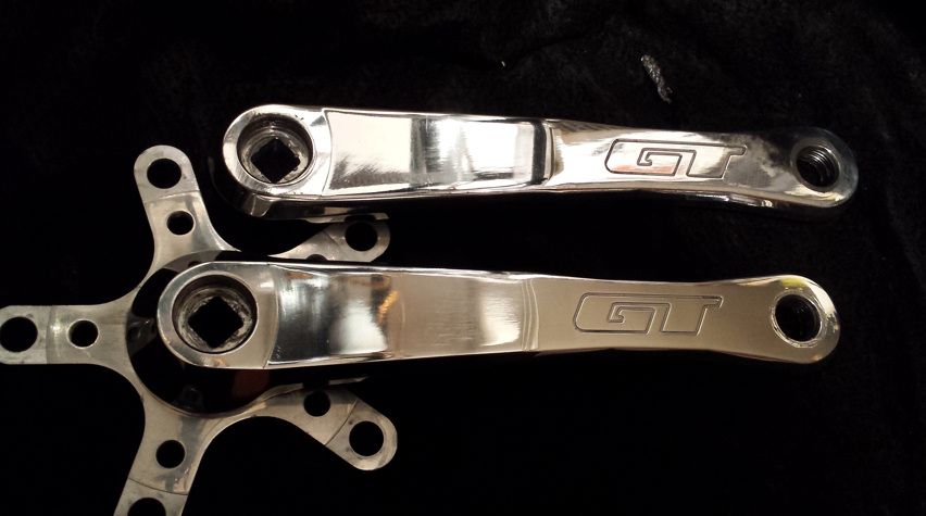

Wer sieht wo ich mit dem Polieren angefangen habe ;)
Ab dann nur noch ungeblitzte Bilder ;)

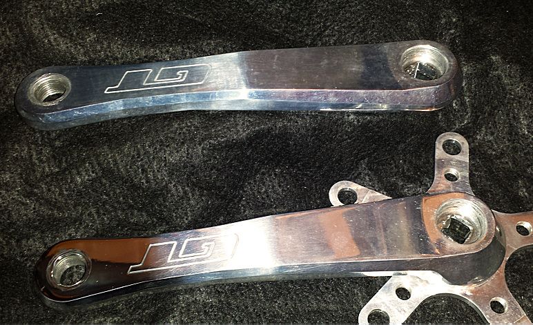

eine fertig...
beide fertig...

Nur noch ohne Blitz ;) Mit meinen Hausmittelchen bekomme ich es zwar hübsch, aber alle Furchen will ich gar nicht rausschleifen. Das gehört dazu bei nem 20 Jahre alten Bock. Einfach nur hübsch glänzen soll es :daumen:
Und wenn die Kurbel schon so schön glänzt, dann sollte es gleich weitergehen :rolleyes:
SOLLTE wohlgemerkt :wut: :heul:

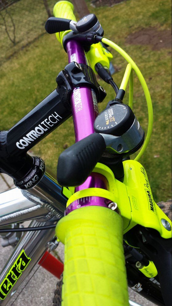

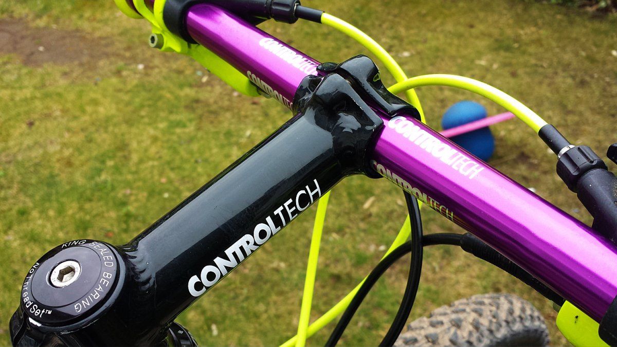

Also an anderer Stelle wenigstens ein Erfolgserlebnis suchen. Den Ritchey-Klumplenker ausgebaut und Andrés ControlTech verbastelt. Das passt doch jetzt zum Vorbau :love:

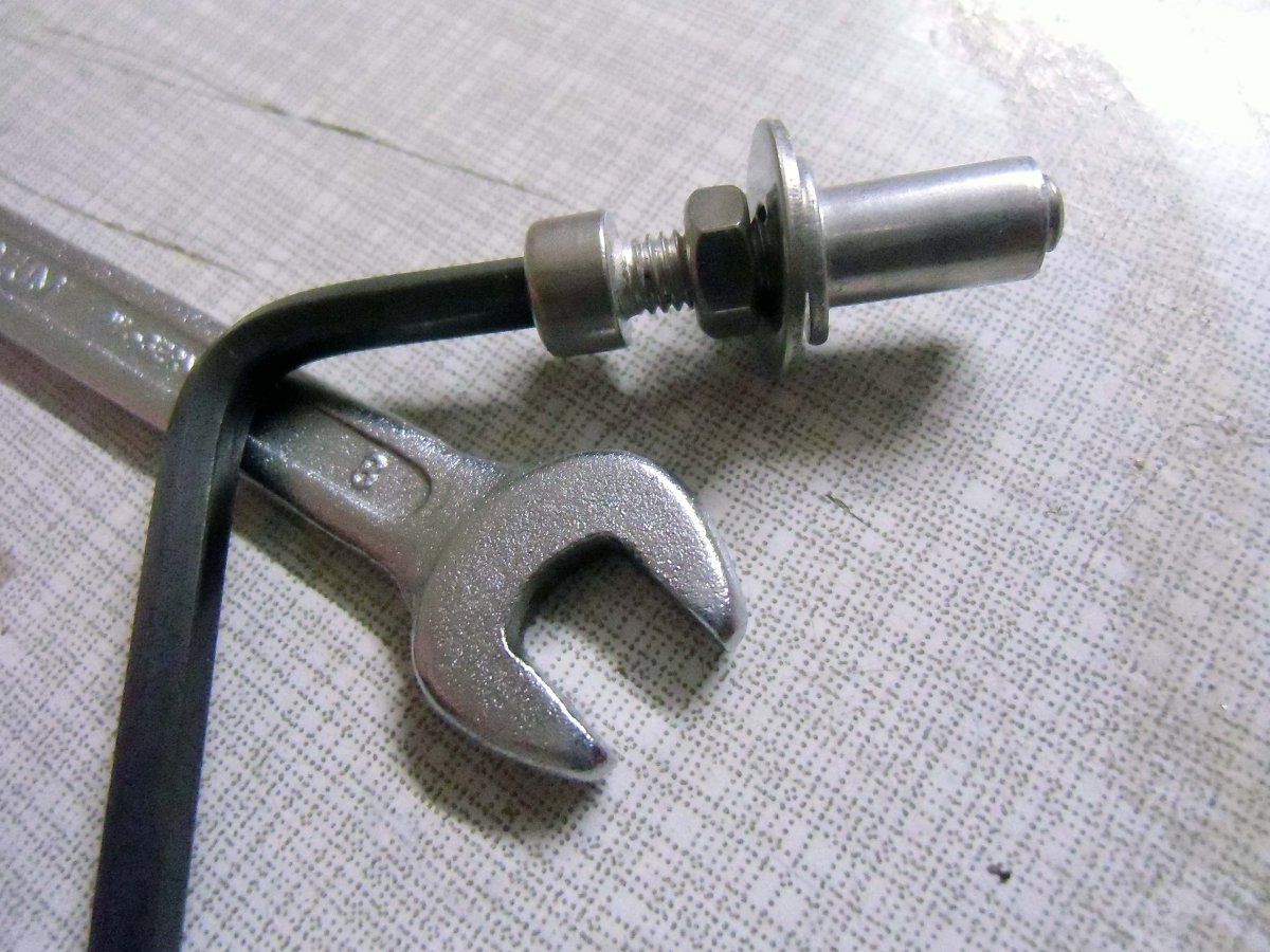

Ich glaub', es geht dem Holger nicht nur um's raus machen der alten Schraube und Nietmutter, sondern auch wie kommt da dann eine neue Blindnietmutter rein? Wenn man weiß wie, kann man die notfalls auch ohne Spezialzange einziehen: http://www.gesipa.com/produkte/verbinder/blindnietmuttern/alu.html

Die Gesipa-Blindnieten sind aus Alu, da würde mit einem Magneten nicht viel gehen. Man bekommt die auch ohne Zange rein: Auf eine lange M5er-Schraube eine Mutter aufdrehen und eine Beilagscheibe aufschieben, dass ganze in die Blindnietmutter eindrehen, in den Rahmen stecken, die Schraube mit einem Schlüssel gegen verdrehen festhalten und dabei die Mutter in Richtung Rahmen drehen. Dadurch wird die lange Schraube aus dem Rahmen herausgedrückt und die Blindnietmutter im Rahmen gespreizt. Wenn's nicht mehr weiter geht, Schraube mit Mutter herausdrehen, fertig.
...genau so hab ich mir das vorgestellt. Wobei die Unterlegscheibe in meinen Gedanken noch gefehlt hat, aber Sinn macht, damit man nichts zerkratzt:daumen:
Die Schraube sollte wohl wirklich recht lang sein, damit man einerseits beobachten kann, dass die Niete sich nicht verkantet verformt und notfalls an der langen Schraube gegensteuern kann, dass die Verformung ganz gerade stattfindet.

Auch wenn Du es nicht brauchst, es könnte ja jemanden anderem helfen: Hier die bildliche Aufbau, extra mal dargestellt!
Und so wird das ganze in den Rahmen eingesteckt:
Die Scheibe dient nicht als Kratzschutz, sie soll beim Runterschrauben der Mutter die Einnietmutter vom Mitdrehen abhalten.
