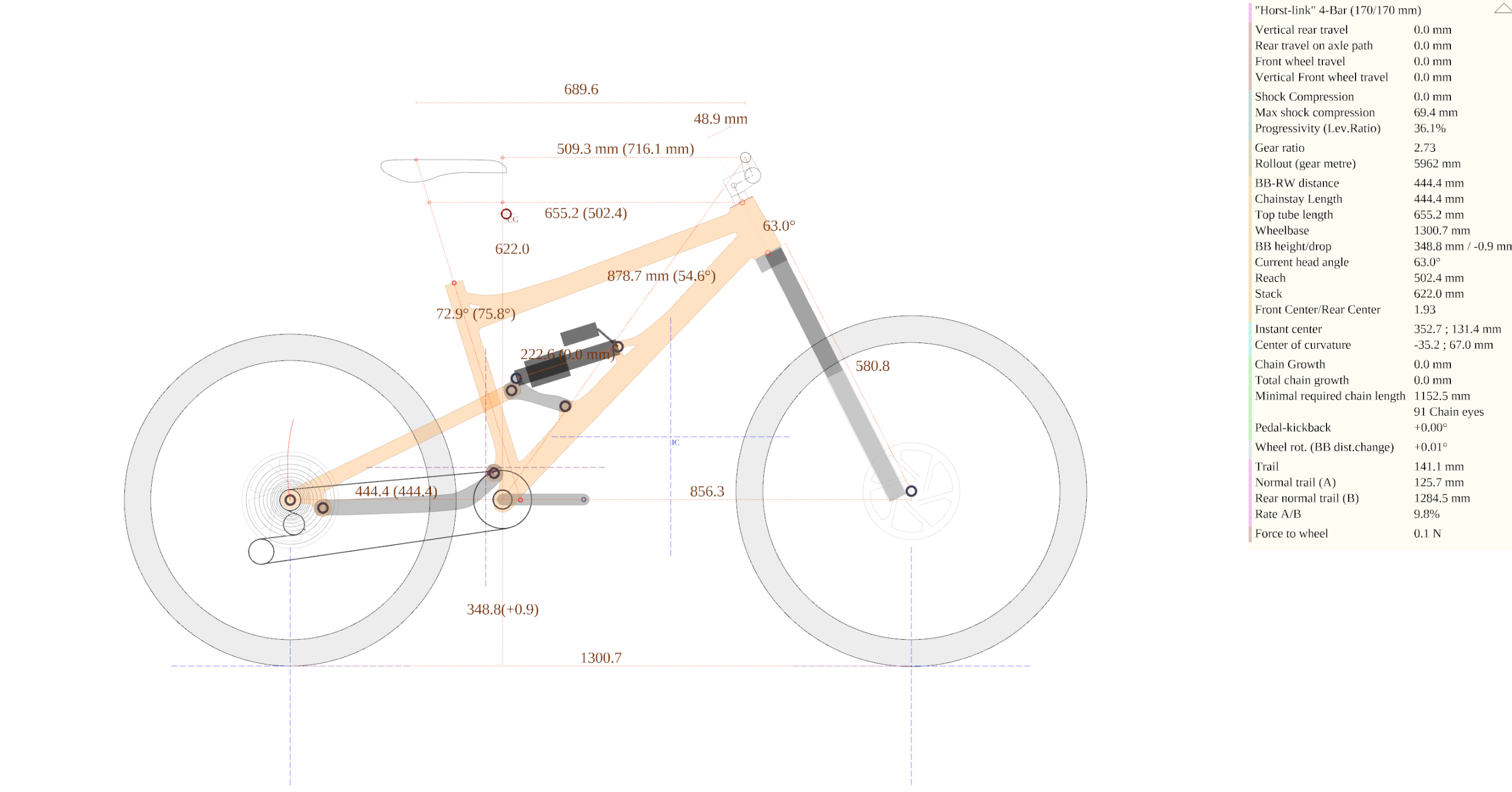

Das G15 hat ja 2 mögliche Dämpferpositionen die knapp 6mm auseinander liegen (Low / High).
Das heißt wenn du jetzt auf High fährst, könntest du zB auch einen 222er Dämpfer nehmen und auf Low fahren bei ziemlich gleicher Geo.
Der 230er würde eben nochmals 8mm dazu packen. Aber das bekommt man mit Offset Buchsen auf 4mm. 4mm längerer Dämpfer wird dein Tretlager etwas anheben (könnte man durch längere mutatoren ausgleichen).

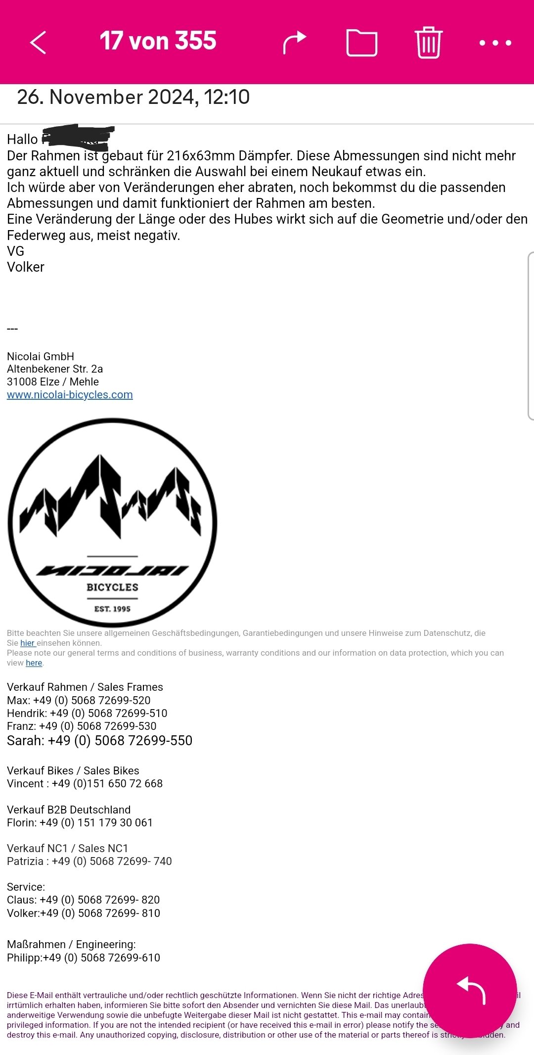

Ansonsten ne Mail an Nicolai schicken, ob sie dir die Geo Veränderungen durchrechnen können. Bei mir waren sie sehr hilfsbereit, als ich mal was ähnliches gefragt hatte (Abweichende Gabellänge in Kombination mit bestimmter Mutatoren Kombination)
