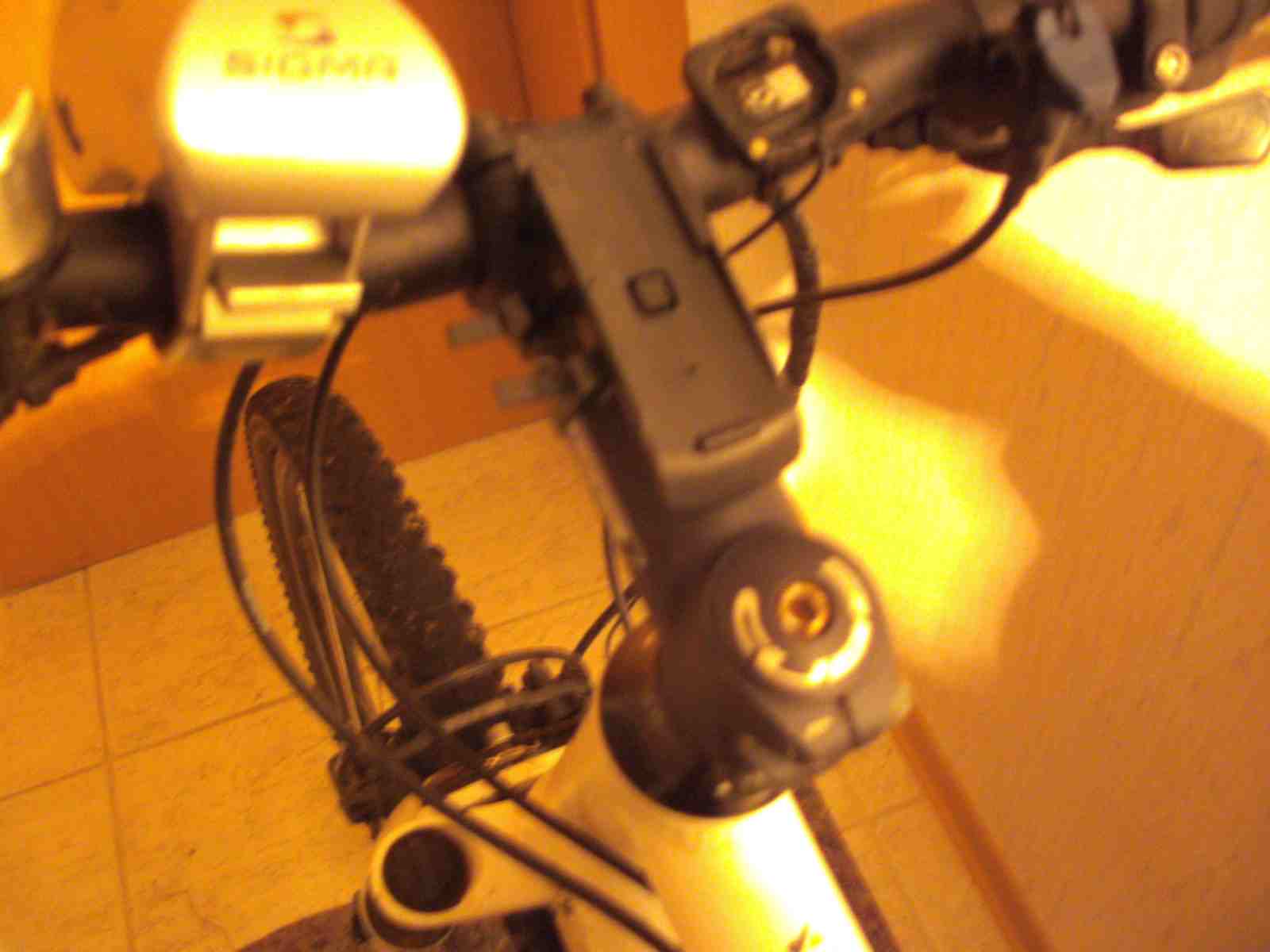

die originale garmin fahrradhalterung dürfte bei nem lenkervorbau mit ca. 3,5cm breite nicht passen, oder?!
akzeptiert der oregon 450 midro sd hc karten?
Mein Vorbau für 25,4 mm Lenkerklemmung hat 34 mm Durchmesser und da passt die Halterung. Man muss nur die Kabelbinder ordentlich fest anballern, dann weitet sich das runde Kunstoffteil ein wenig und liegt durch das dazwischenliegende Gummi gut an. Da rutscht und wackelt bei mir nichts. Die Halterung hat Garmin meiner Meinung nach gut hinbekommen. Auch diese Einrastschiene für das GPS Gerät hat kein Spiel - da wackelt und klappert nichts und somit kann sich auch nichts lösen:daumen:
Micro SD HC - Karten habe ich im Oregon zwei verschiedene mit jeweils 4 GB ohne Probleme im Einsatz.
Die originale Fahrradhalterung habe ich am einen Bike am Vorbau, hält perfekt.
Am anderen Bike habe ich einen steileren Vorbau, deswegen passt der Halter dort in der Länge nicht und habe ihn am Lenker montiert. Dort ist wohl der Hebel des überstehenden Gerätes zu groß und der Halter kippt manchmal etwas nach hinten. Ich muss mal eine Klebepad drunter machen, dann sollte es halten.
am Vorbau, Breite ca. 35 mm:
am Lenker:

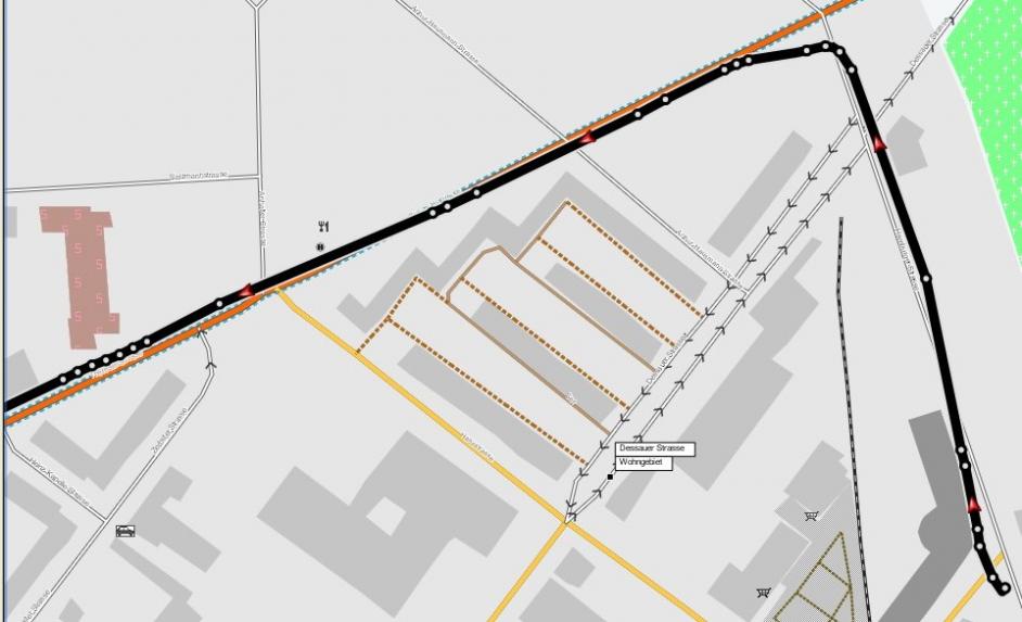

hey folks! hab mir zwischenzeitlich den oregon 450 zugelegt und auch die openmtbmap meiner region auf den internen speicher gespielt. war jetzt mal ne runde fahren.. ist es eigentlich normal, dass man hier desöfteren "neben" der straße fährt?
hat jemand tipps und tricks, wie man das oregon vielleicht gut einstellen kann? hab bis jetzt noch nicht groß im menü rumgeschaut..
ne kleine testrunde über mapsource und wingdb3 hab ich auch schon erstellt. irgendwie zieht der zwischen den einzelnen wegpunkten so ne linie und geht nicht den eigentlichen weg lang. ist das so normal oder kann man das ändern?
sieht doch gut aus, ja das ist normal. Es liegt daran das das gerät nicht immer volle Genauigkeit hat, die karten natürlich auch einer gewissen ungenauigkeit hat und das gerät natürlich immer nur in Gewissen Abständen Punkte setzt und diese werden dann verbunden sieht man gut auf deinen Bild wo Du links abgebogen bist einen Punkt hat er vor der Kreuzung gesetzt und denn nächsten ein Stück dahinter und wenn du sie dann verbindest paßt das natürlich nicht mit der Karte brauchst Dir allso keine Sorgen machen
