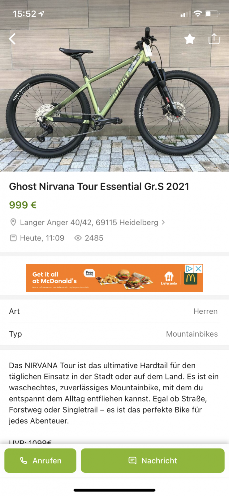

Also so wie das was ich angehängt hab? Wo sind denn die groben Unterschiede?

Genau...das würde ich kaufen!:daumen:
Unterschiede: bessere Laufräder, denke etwas bessere Gabel (jedenfalls fand ich die X-Fusion top), soll auch gerade bei leichteren Fahrer*innen gut sensibel sein...und natürlich der besserer Preis...das aus Kleinanzeigen für 999€ = unschlagbar....ist ja auch bei Dir in der Gegend? Würde ich mal reservieren!
