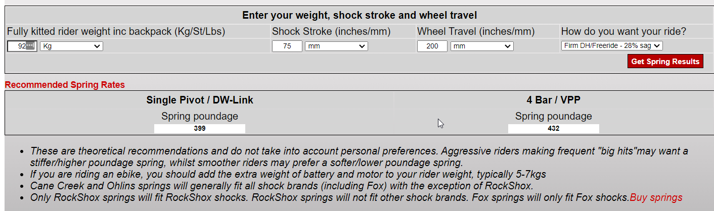

https://www.tftuned.com/spring-calculator:

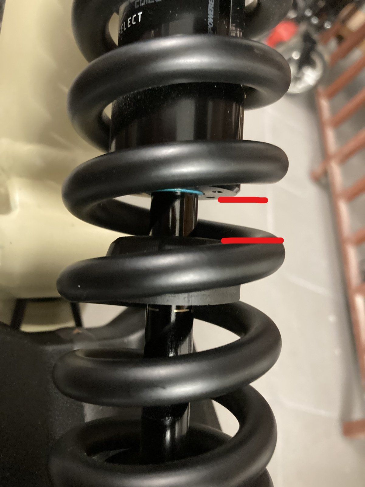

Hier mal ein Bild mit 2 Umdrehungen Min. Federvorspannung. Das kommt der Abstand nicht mal an die Skala, beginnend mit 20%...Viel besser wird es auch nicht mit 5 Umdrehungen...Also ich denke eher 400-450 lb ist das richtige...Kann mir nicht vorstellen, dass die 500lB Feder so krass unterschiedlich ist, dass ich bis 30% SAG komme.
