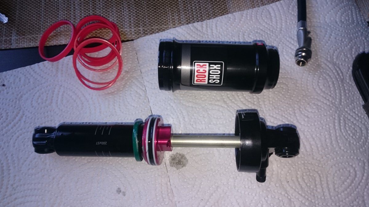

Moin moin,
seit kurz vor Weihnachten bin ich auch Besitzer eines 2016er Tyees. Ich habe das Bike mit dem Standarddämpfer Monarch R bestellt. Anhand der diversen Anleitungen, welche im Netz verfügbar sind, wollte ich heute mit Hilfe der roten "Bottomless Rings" die Größe der Luftkammer reduzieren, da mir der Dämpfer hinten raus zu wenig Progression besitzt. Allerdings ist der Aufbau des Monarch R doch anders, als bei den Modellen, die in den Anleitungen dargestellt sind, der Monarch R besitzt nicht diesen Sicherheitsring um die Luftkammer abzuziehen...
Ist es nicht möglich die Luftkammergröße beim Monarch R anzupassen?
Vielen Dank im Voraus für die Beantwortung meiner (vielleicht doofen) Frage, ich bin ein noch relativ unwissender Neueinsteiger..
Gruß
Philip
Hi,
danke für die schnelle Antwort. Ich bekomme die Luftkammer durch Drehen abgeschraubt, aber in dem Video besteht die Luftkammer ja dann noch einmal aus 2 Teilen (ab 4:55 Min) und so wie ich das verstanden habe, werden die Ringe dann über den "inneren Teil der Luftkammer" gestülpt. Ich verstehe allerdings nicht, wie ich die Luftkammer des Monarch R auseinander nehmen soll, diese besteht doch aus einem Stück. :-/
Wenn deine Luftkammer nur aus einem Teil besteht dann geht das wohl nicht beim R und nur bei High Volume Modellen :ka:
Alles klar, danke! Dann werde ich den Dämpfer mit etwas mehr Luftdruck fahren und falls das auch nicht hilft, dann werde ich in einen besseren Dämpfer investieren.
