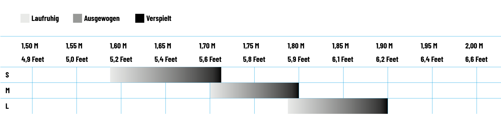

Gibt bei Propain ne schöne Übersicht bei der man sieht wenn man im unteren Bereich des Spektrums ist, dann wird es als „Laufruhig“ dargestellt und wenn man am oberen Ende ist wird es als “verspielt“ dargestellt.
Ist halt die Frage was du eher willst.
Da ich lieber ein verspieltes Bike will werde ich wohl das M nehmen.
Habe jetzt ein L Bike und find es zu „laufruhig“.
ne, ist genau umgekehrt
Vielleicht undeutlich formuliert.
Wenn man im unteren Spektrum ist, meine ich damit du bist mit deiner Körpergröße im unteren Spektrum des L Rahmens mit 182cm bei einem Spektrum von 180 - 195 = Laufruhig
Wenn man im oberen Spektrum des Rahmens ist, also beim M Rahmen mit 182 bei einem Spektrum von 170 - 185 = verspielt.
Besser? ;)
