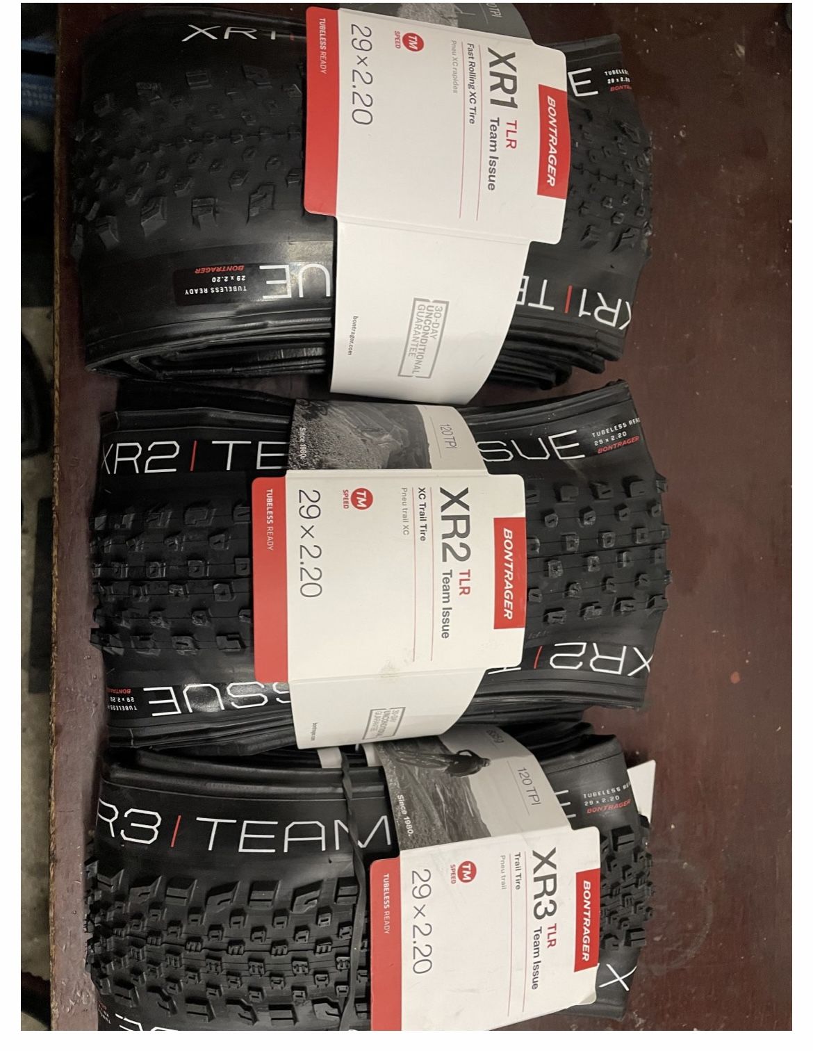

Bei Bike24 gibt es den neuen Bontrager XR1. Schaut auch schnell aus. Dann mit XR2 vorne.
Habe die gestern bei meinem Händler gekauft. Werden dann im Frühjahr getestet.
