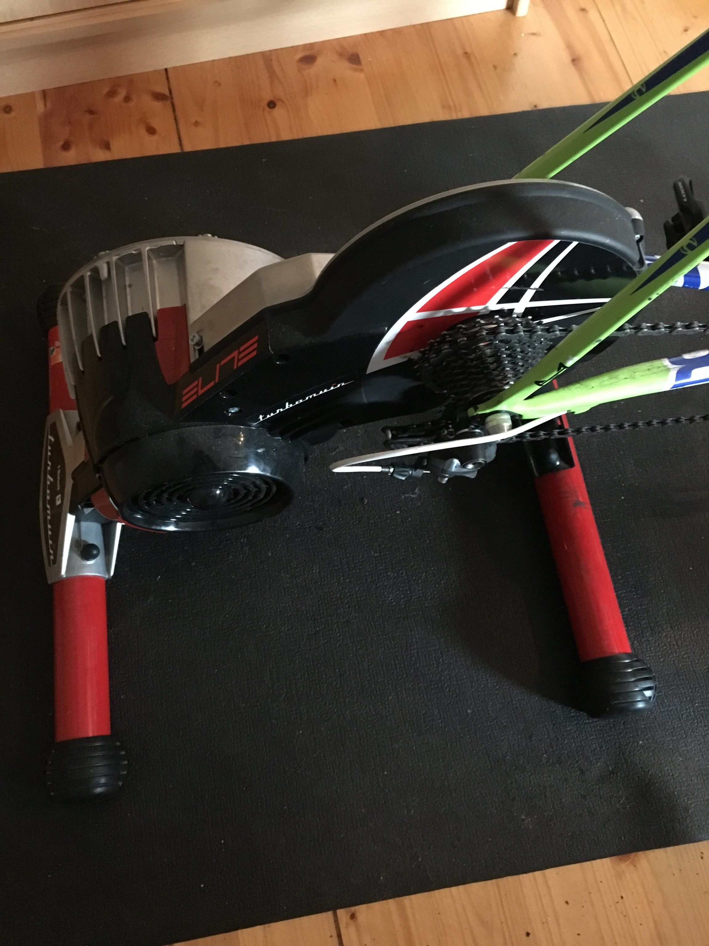

Fahre die letzten 2 Winter mit der Turbo Muin Rolle (Vorgänger Modell), und hier mit einem Rennrad (50/34, 10-25). Eigentlich passt alles.
Trotzdem möchte ich auch (wenn es geht) mit dem MTB trainieren. Hier habe ich ein Upgrade heuer gemacht von X01 auf Eagle XX1 mit 34z, 10-52.
Geht das 1:1 mit der Kassette? (siehe oben) Bin mir hier nicht sicher hier.
Oder was sollte geändert werden? Wenn es überhaupt geht bei dieser Rolle.

Ja stimmt hast recht.
Dachte ich frage trotzdem evtl. wissen es andere und somit auch wiederum andere lesen können.
Aber ich denke nicht. Z.b am Rennrad zu 10-fach vs. 11-fach, geht es normalerweise nicht. Da die Kette bei 11-fach schmaler ist. Oder liege ich falsch.
Müsste ich messen bei der MTB Kette zu der 10-fach Kette. Die Eagle XX1 hat ja 12-fach oder?
Jetzt verstehe ich es erst. Du möchtest das 12-fach MTB auf der Rolle mit ner 10-fach Kassette fahren.
Das geht nicht gut. Du solltest schon die passende Kassette auf den Elite Schrauben.
