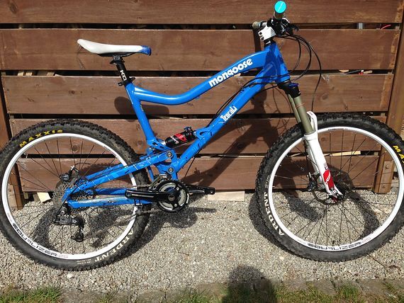

Was meint ihr zu dem Bike, ist das in Ordnung und zB bzgl. härtere Trails/kleine Sprünge geeignet und z.B. mit Specialized Pitch vergleichbar?
Mongoose Teocali 26"
Rahmengröße L
Dämpfer RS Avid RL (150mm)
Gabel RS Sektor RL (150mm)
Bremsen Avid Elixier 9
Schaltung SRAM X7 und Umwerfer Shimano SLX
Reifen Maxxis Ardent
Sun Ringle Laufräder
14,5 kg

Pitch liegt immer so um die 1000 Euro.
Für des Rad keine Ahnung muss ich gestehen.
Und ja fetziger im sinne von länger und flacher. Mit 160mm sogar schon extrem flach im lenkwinkel
