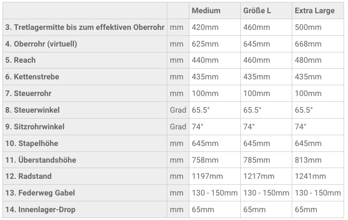

Gerade im Angebot bei Wigglesport: Ragley Big Wig für 449€
Das klingt gut, aber was sagt die Geo?
"Stapelhöhe" - Klasse 😁
Reach um die 460mm wäre schick, dann ist aber das Sitzrohr zu lang (460mm). Kettenstreben 435mm - das wird nix.
Das Stumpi hat 440mm oder sogar 444mm. 440mm sollten es schon sein.
Damit ist das Big Wig leider raus.
