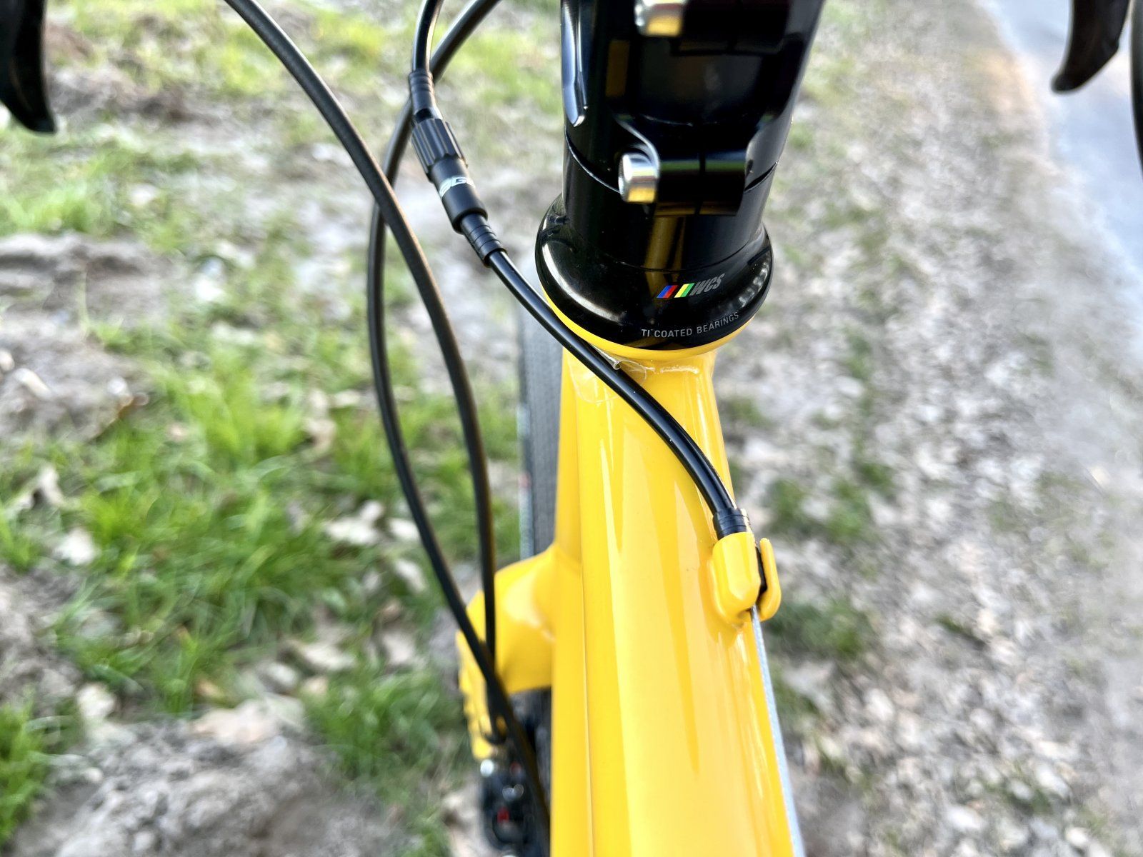

Zur Zugführung: Mich stört nicht die Verteilung der Züge. Ob alle auf dem Oberrohr, alle auf dem Unterrohr, bunt gemixt oder intern verlaufen ist mir im Prinzip egal. Mich stört nur der Zuggegenhalter auf dem Oberrohr. Genauer dessen Position.
Der Schaltzug scheuert immer am Steuerohr, egal ob er links oder rechts am Steuerrohr vorbei verlegt wird.
Einfach länger machen, oder?
Durch die längere Zughülle entsteht ein größerer Bogen?
Muss aber nicht Funktionieren 😅✌️
Dafür ist der Abstand vom Halter zum Steuerrohr zu kurz. Auf der linken Seite oder eventuell noch mittig wäre der Halter besser platziert. Man hätte ihn auch noch leicht winkeln können, aber in der Position hast Du immer Kontakt zum Steuerrohr.
stellt sich die Frage, wie viel das Teil sich im Betrieb da überhaupt bewegt.
Schätze, das dürfte ziemlich starr sein und kaum Bewegung haben, insofern reicht wahrscheinlich ein Rahmenschutz aus Silikon, den man am Kabel befestigt...

Zur Zugführung: Mich stört nicht die Verteilung der Züge. Ob alle auf dem Oberrohr, alle auf dem Unterrohr, bunt gemixt oder intern verlaufen ist mir im Prinzip egal. Mich stört nur der Zuggegenhalter auf dem Oberrohr. Genauer dessen Position.Anhang anzeigen 1617016
So ist es. Ich habe mich auch für den Weg links herum entschieden (folgt dem Bogen harmonischer und sorgt für Symmetrie, da der Umwerferzug von links nach rechts verläuft).
Auf jeden Fall den Rahmen an der Stelle mit Folie abkleben, weil sonst ist der Lack da bald weg.
Für's Erste sind Außenhüllenüberzüge platziert, aber vor dem Roll-Out bringe ich noch (möglichst ansehnlich) Folie an, jup.

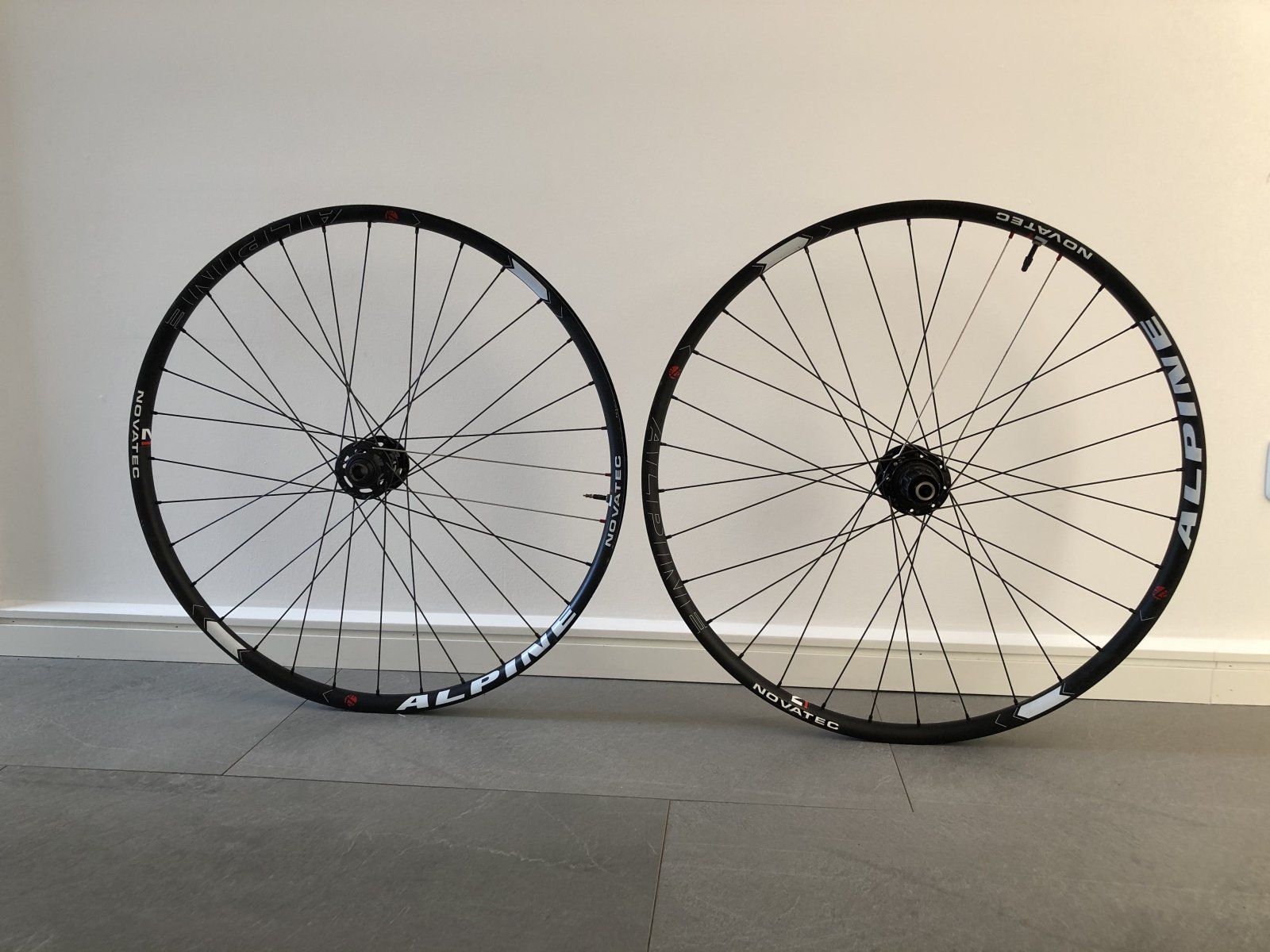

Die Farbe gefällt mir immer besser. Werden die Felgen noch von den Aufklebern befreit?
Mal sehen, mal sehen, wie's dann in der freien Natur wirkt.
Ich glaube, die Felgen bleiben, wie sie sind (ich habe keine Ahnung, wie die Kriegsbemalung da runter geht, ohne dass es nachher beschissener aussieht als vorher :D): Muss wohl mal irgendwann ein anderer LRS her.
Mit Aceton getränkter Lappen, ne Menge Rubbelei, gelegentlich ordentlich Lüften, ansonsten ein bisschen Geduld. Sieht dann bspw. so aus, wenn man nicht alles weg haben will:
Wenn man sich die Standert-Website anschaut, dann erledigen die das schon gleich oder bekommen die eine angepasste Variante von DT Swiss (hoffentlich Letzteres).
Die Fotos bei Standert sind größtenteils mit den CRC 1400, die man als Upgrade dazu bekommen kann für 900,- - die haben dann auch dezentere Grafiken. Ich hab es mit den gleichen CR 1400 gekauft, die du auch hast, und die sahen ursprünglich auch genauso aus wie deine. Ich hab etwa 1 Stunde mit Aceton schnüffeln und putzen zugebracht, dann waren die größten Teile der Grafiken weg - siehe Foto.
Meinen 27,5er LRS von den Decals
zu befreien war auch so ein Aceton verschlingendes Ereignis. Ich glaube das waren pro Felge 1-2 Stunden meditatives Gerubbel. Es blieb hier und da ein ganz zarter Schatten übrig, der aber wirklich kaum zu sehen ist. Lohnt sich auf jeden Fall.
Mir fällt gerade ein, dass mein LRS schon 4 Jahre auf dem Buckel hat, und somit nehme ich an, dass mehr als ein zarter Schatten übrig bliebe.
Ich denke, ich werde es bei diesem LRS sein lassen, auch wenn die Optik wirklich panne ist.
Verstehe, hast keinen Bock auf den Scheißjob.
Verstehe, auf putzen haste auch keinen Bock.
Tja nun, ist halt ein Fahrrad (bzw. Laufradsatz), das (bzw. der) sich artgerechter Haltung erfreut 😎

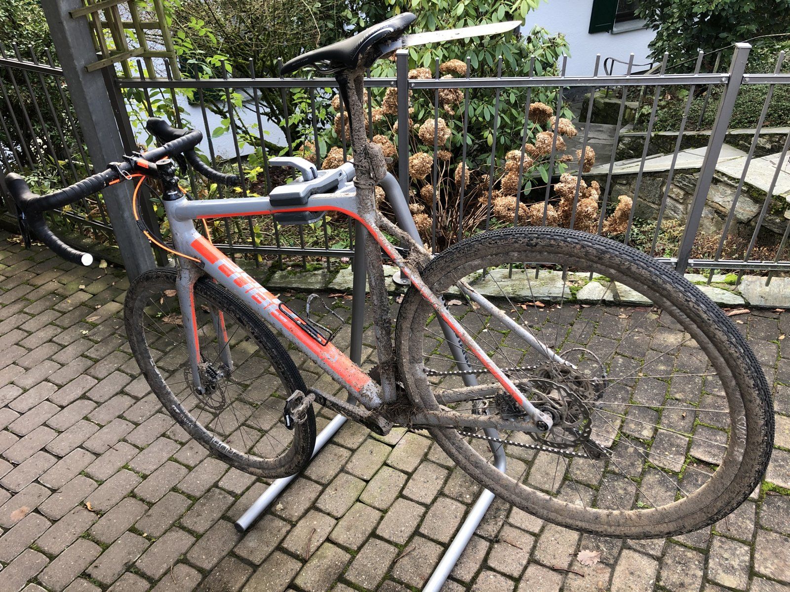

Obgleich ich der Meinung bin, dass man ein Fahrrad auch mal schnell kaputt geputzt hat und ein bißchen Matschepampe hier und da dem nichts anhaben kann, kann ich schon auch „sauber“:
