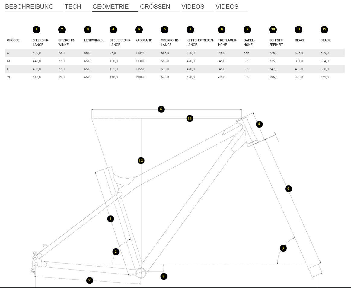

das Meta Crmo ist heftig kurz, das ist nicht mehr zeitgemäß.
