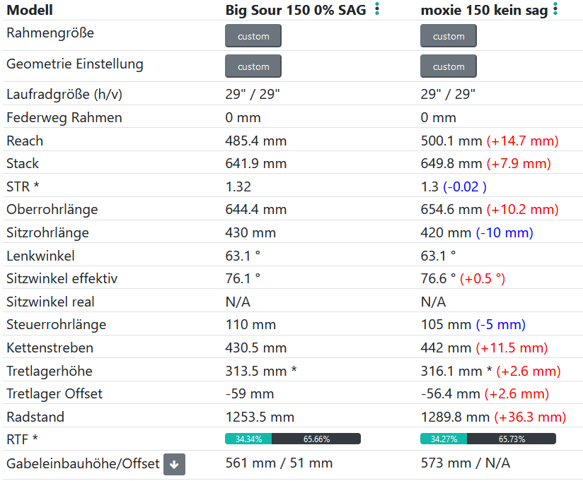

Ich schau gerade mit nem Kumpel nach nem schönen Hardtailrahmen für ihn.
Wir haben die auswahl von ca 20 auf 2 zusammen gestrichen.
Pipedream Moxie und Sour Big Fun.
Die Bikes sind sich recht ähnlich. Das Sour ist ein wenig kürzer bzw zwischen long und longer bei Pipedream.
Zum vergleichen habe ich mal Beide räder ohne SAG mit 150mm Gabel bestückt:
@jk72 Wie findest du das Sour?
Fahre mit 182 das Moxie in longer. Also mit 510er Reach (noch a bisse länger). Das Sour kommt net ganz so extrem daher, was evtl. gar nicht so verkehrt ist. Ich gehe davon aus, dass ich mich zumindest anhand der Werte durchaus auch auf dem Sour wohlfühlen würde.

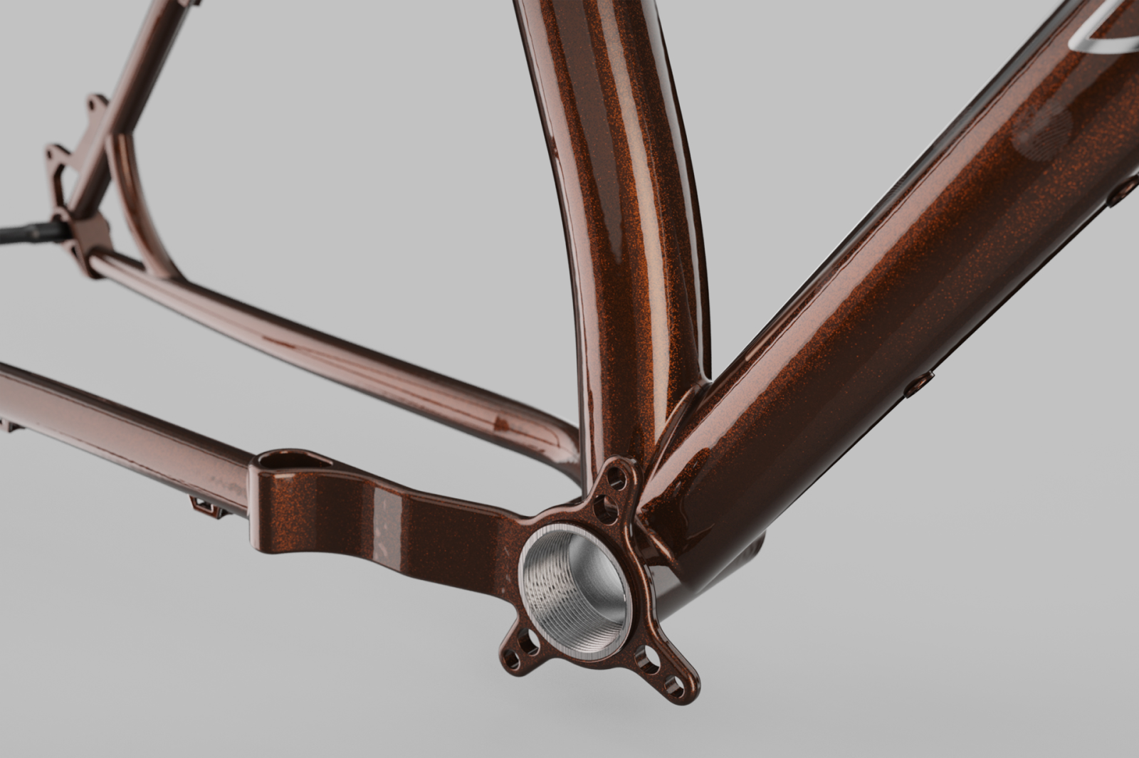

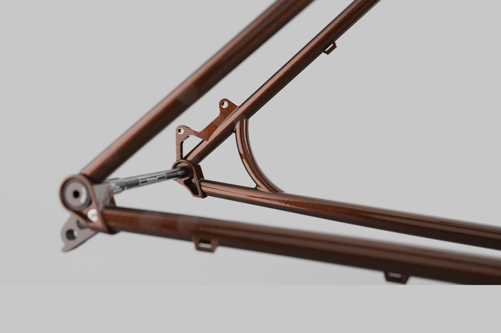

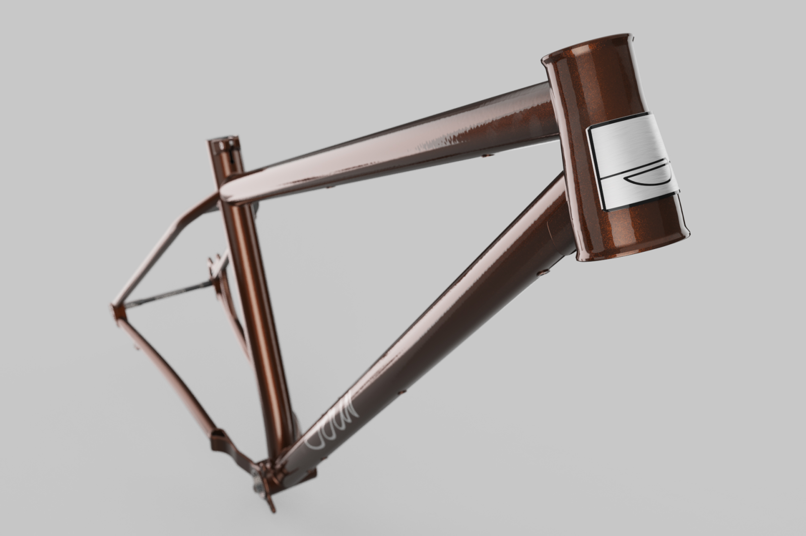

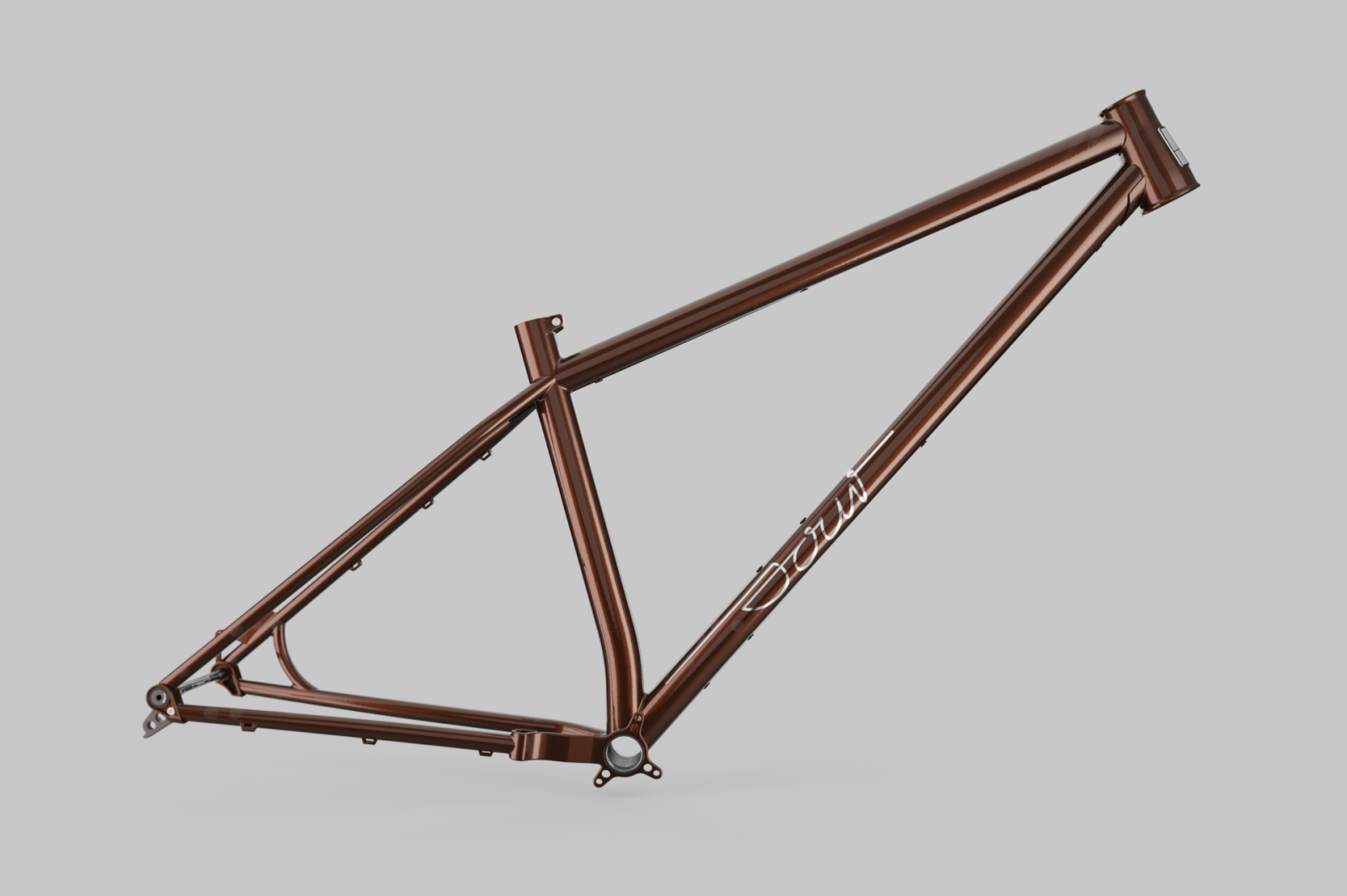

Schick und gut verarbeitet schaut es auch aus:
Man hat neben der Farbwahl auch noch die Optionen Silberne oder Schwarze Decals, sowie matt oder glänzendes Finish.
