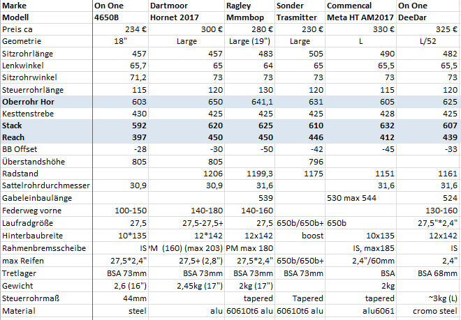

Sonst guck dir mal meine Liste an, ein Ausschnitt mit den eher günstigen Rahmen, allerdings alle in größe L, für deinen Bruder dann eher S/M. Wächst der noch?
Danke für die Gegenüberstellung. Über Ragley hatte ich auch schon nachgedacht, aber aktuell keinen günstigen Rahmen gefunden.
