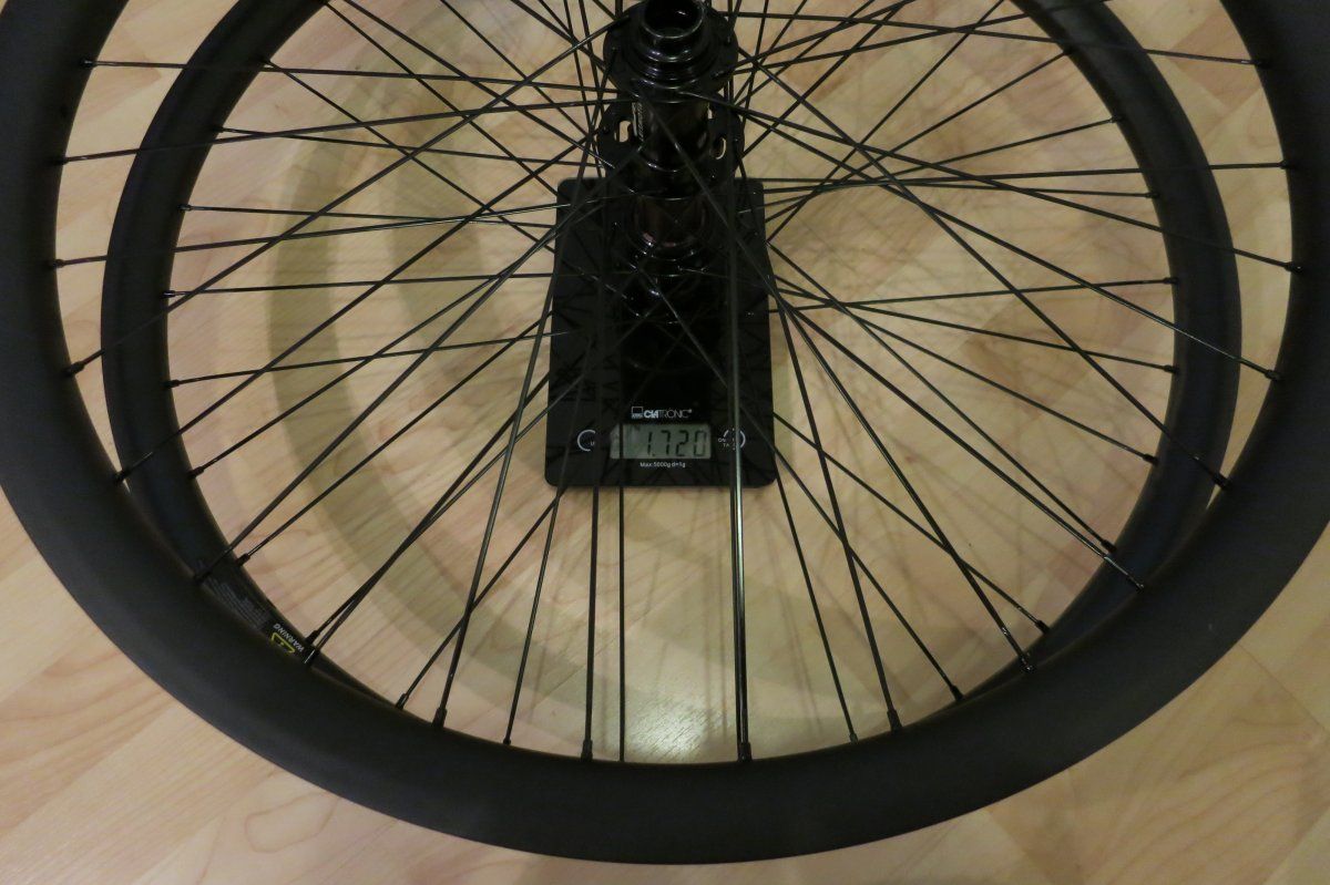

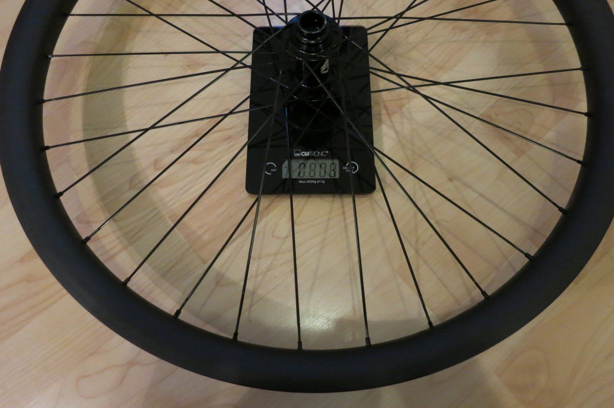

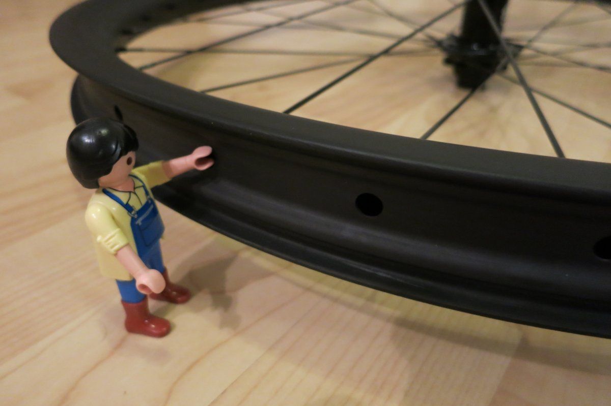

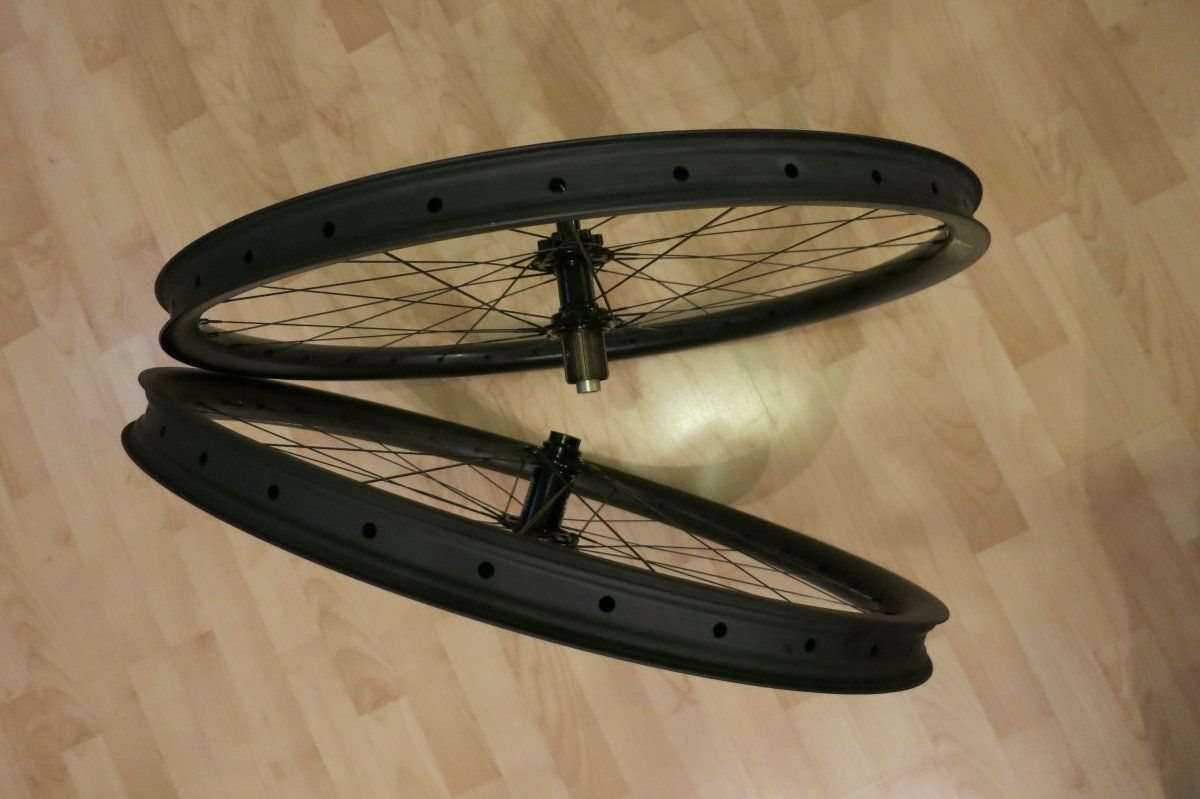

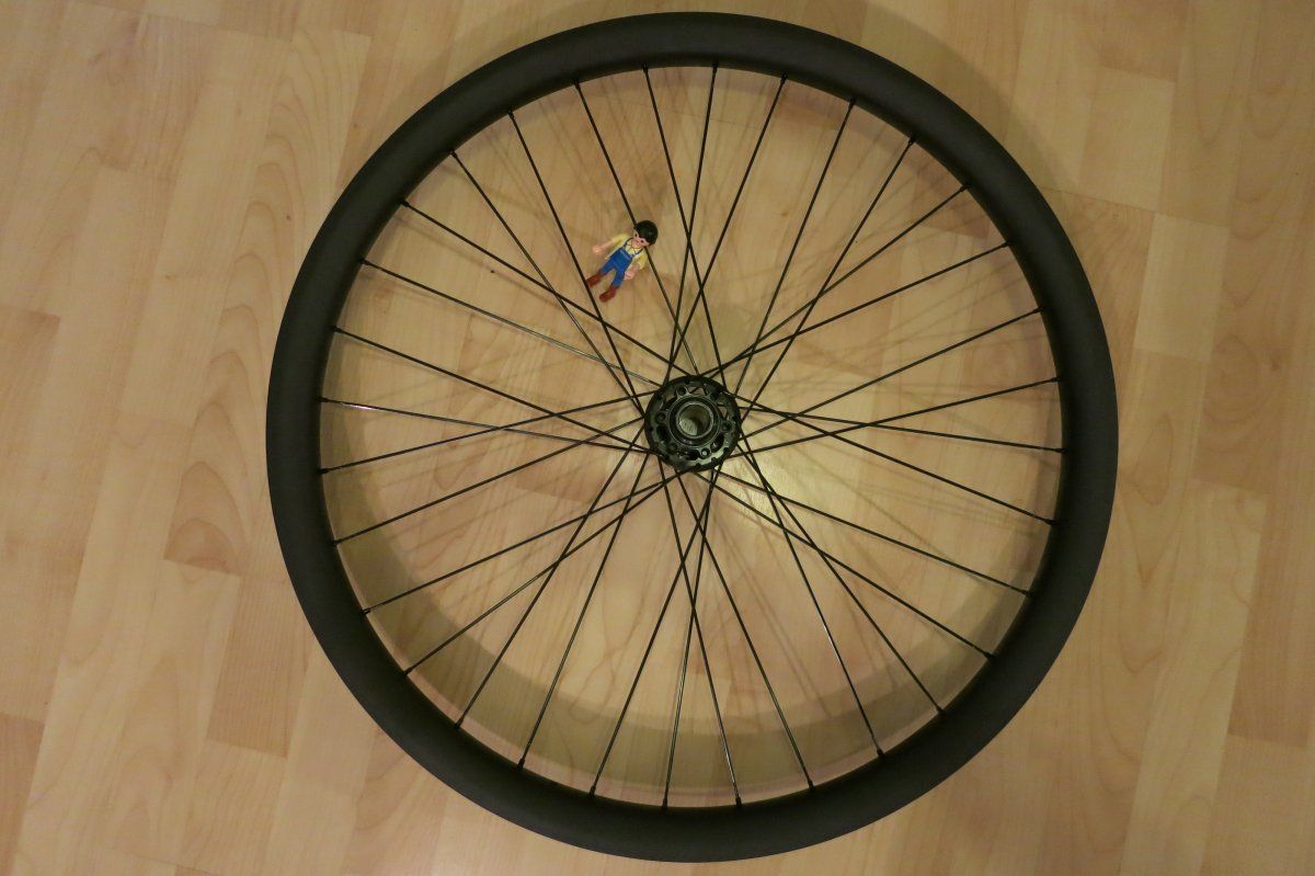

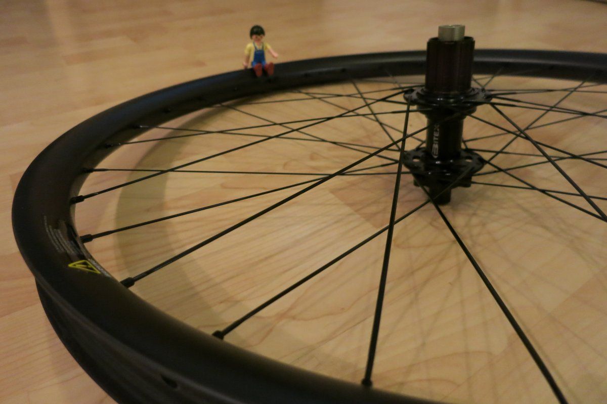

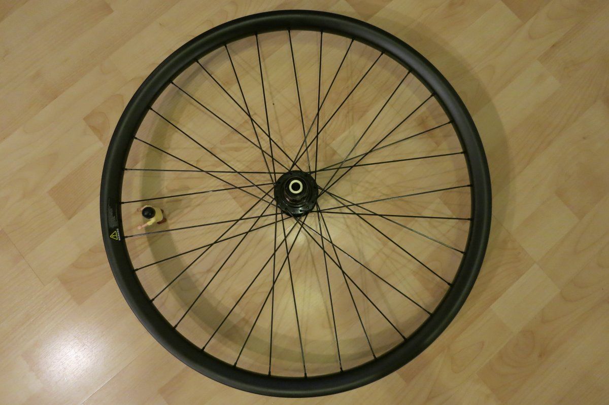

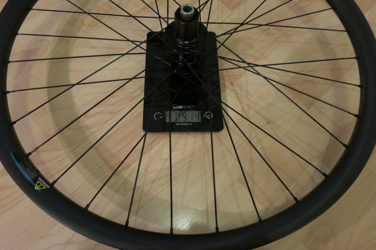

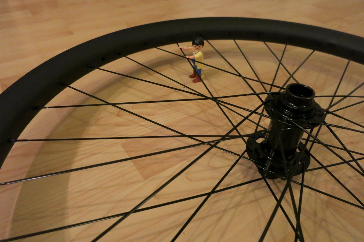

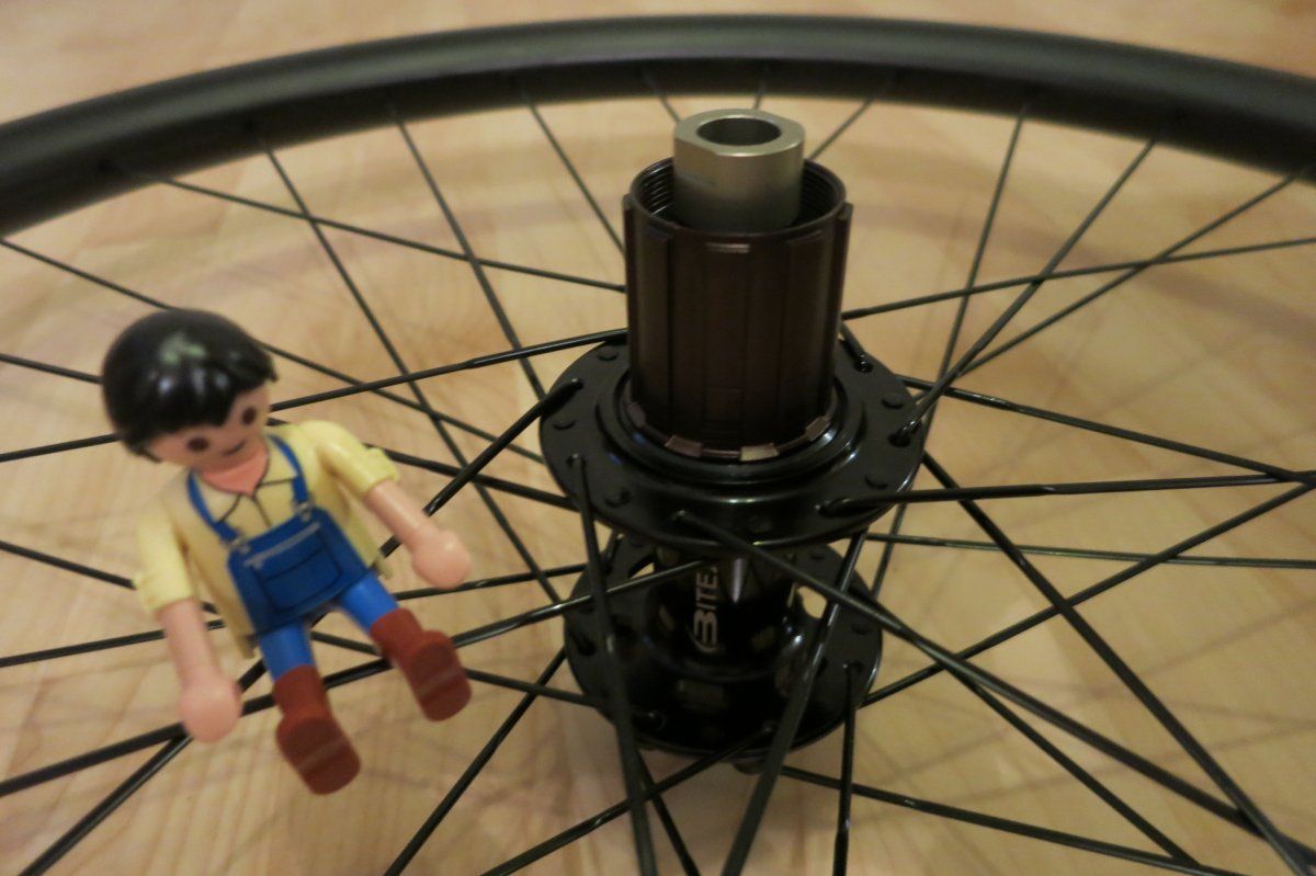

Der aktuell noch in Verwendung befindlicher LRS:
27,5“
1.720g
Durchmesser soll natürlich wieder 27,5“ sein.
Beitrag im Thema 'China Carbon Felgen - Erfahrungsbericht!'
https://www.mtb-news.de/forum/t/china-carbon-felgen-erfahrungsbericht.720649/post-12696607
naben: bitex mtf20 und mtr142
speichen: cn424
nippel: american classic alu
felge für VR: nextie 27,5" / 32 Loch / UD / Matte / hookless / LochØ 4,5 mm / AM Specific / Maulweite 34,82 mm / gewogen 466,93 Gramm
felge fürHR: nextie 27,5" / 32 Loch / UD / Matte / hookless / LochØ 4,5 mm / DH Specific / Maulweite 29,68 mm / gewogen 476,54 Gramm
vorderrad: 808g
hinterrad: 914g
gesamt: 1720g (oder 2 g mehr gg, is a billige waage. ins labor zah i den LRS sicher nicht mehr)
Anhang anzeigen 359538 Anhang anzeigen 359540 Anhang anzeigen 359542 Anhang anzeigen 359544 Anhang anzeigen 359546 Anhang anzeigen 359548 Anhang anzeigen 359550 Anhang anzeigen 359552 Anhang anzeigen 359554 Anhang anzeigen 359557
