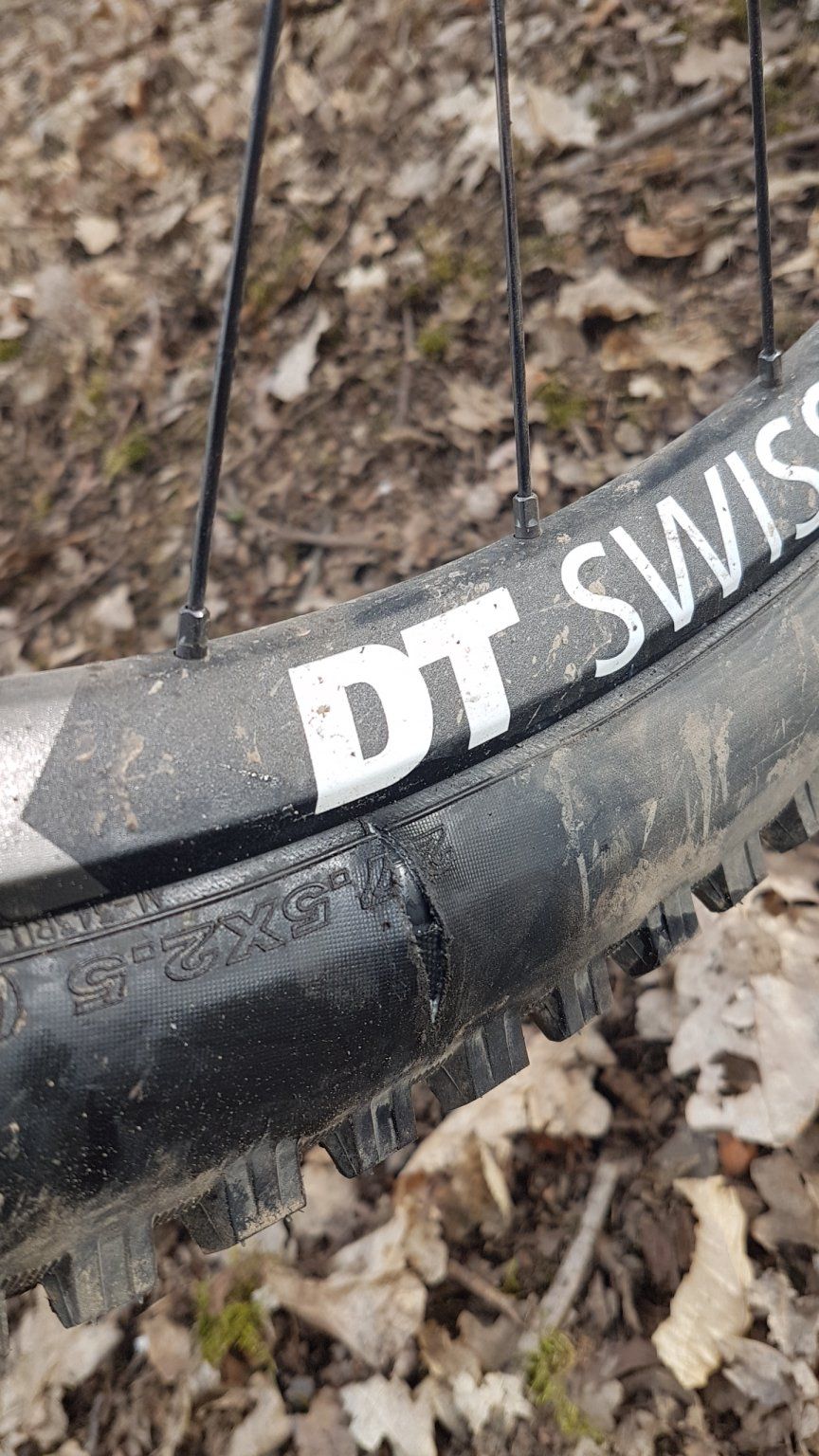

Wie haltbar sehr ihr denn die exo karkasen von maxxis? Also grad was das Thema Durchschlag Schutz angeht.
Nachdem hier viele den agressor so loben, würde ich den fast auch mal testen. (Hinten)
Jetzt bin ich mir halt aber echt nicht sicher, ob die exo fürs enduro reicht. Damit fahr ich halt alles. Von trails bis Park.
Wenn dann soll es den 2.5er wt werden.

Ein paar Steinchen hinter dem Sprung.
Gewöhnlicher Hometrail halt.
Kommt natürlich auf die "Steinchen", auf deine Geschwindigkeit, deine Fahrweise und, nicht zuletzt, auf Dein Gewicht an. Ich habe sowas ähnliches, aber weniger schlimm (zum Heimlaufen hätte es gereicht, wenn ich nicht Leute mit Schlauch getroffen hätte, die mir geholfen haben, es war auf meine Hausrunde mit ca. 10 km), mit meinen Schwalbe Rocket Ron 29 x 2,25 Lite(!)Skin Reifen gesehen. da hatte ich einen 8 mm Schnitt in der Lauffläche.
Ich wiege aber 100 Kilo ca. und habe es darauf zurückgeführt, dass es eben Liteskin war. Mit Conti X King, sowohl Performance als auch Protection, 29 x 2,4 habe ich sowas noch nie gesehen. Sie halten Tubeless zwar bei mir echt besch... eiden, aber von der mechanischen Resistenz sind sie echt gut.
Ich habe vorm Duschen 68kg und fahre die 2,5er Reifen auf einer 30mm Felge bei 1,6bar bis 1,9bar.
Die Steinchen sind nicht mehr als grober Schotter, und den Sprung lassen wir Mal Hüfthoch sein.
Wie schnell ich unterwegs bin mag ich nur schwer beurteilen.
Aber was nützen die Ausführungen? Nix!
Ich trauer weder dem Reifen nach, noch glaube ich nicht dass EXO und Konsorten was geändert hatten.
Passiert halt, ist nicht der erste Reifen der verkrampft hat....
