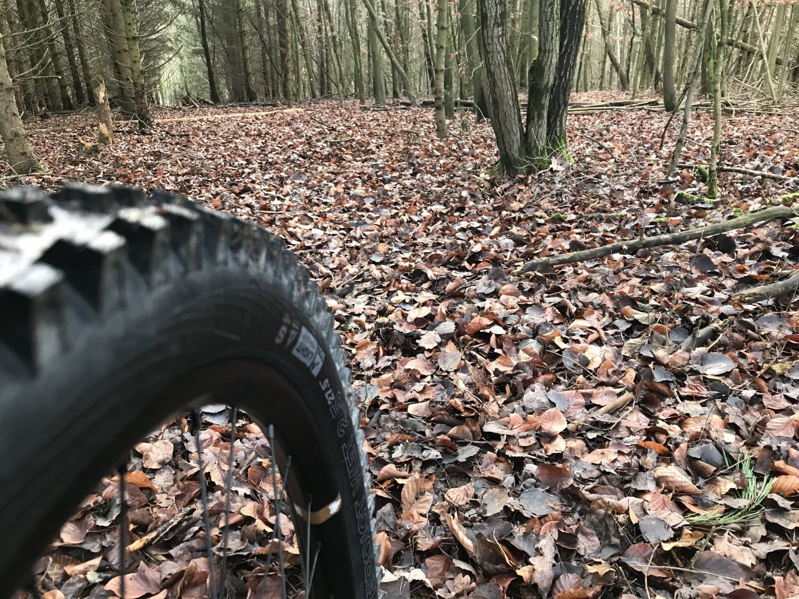

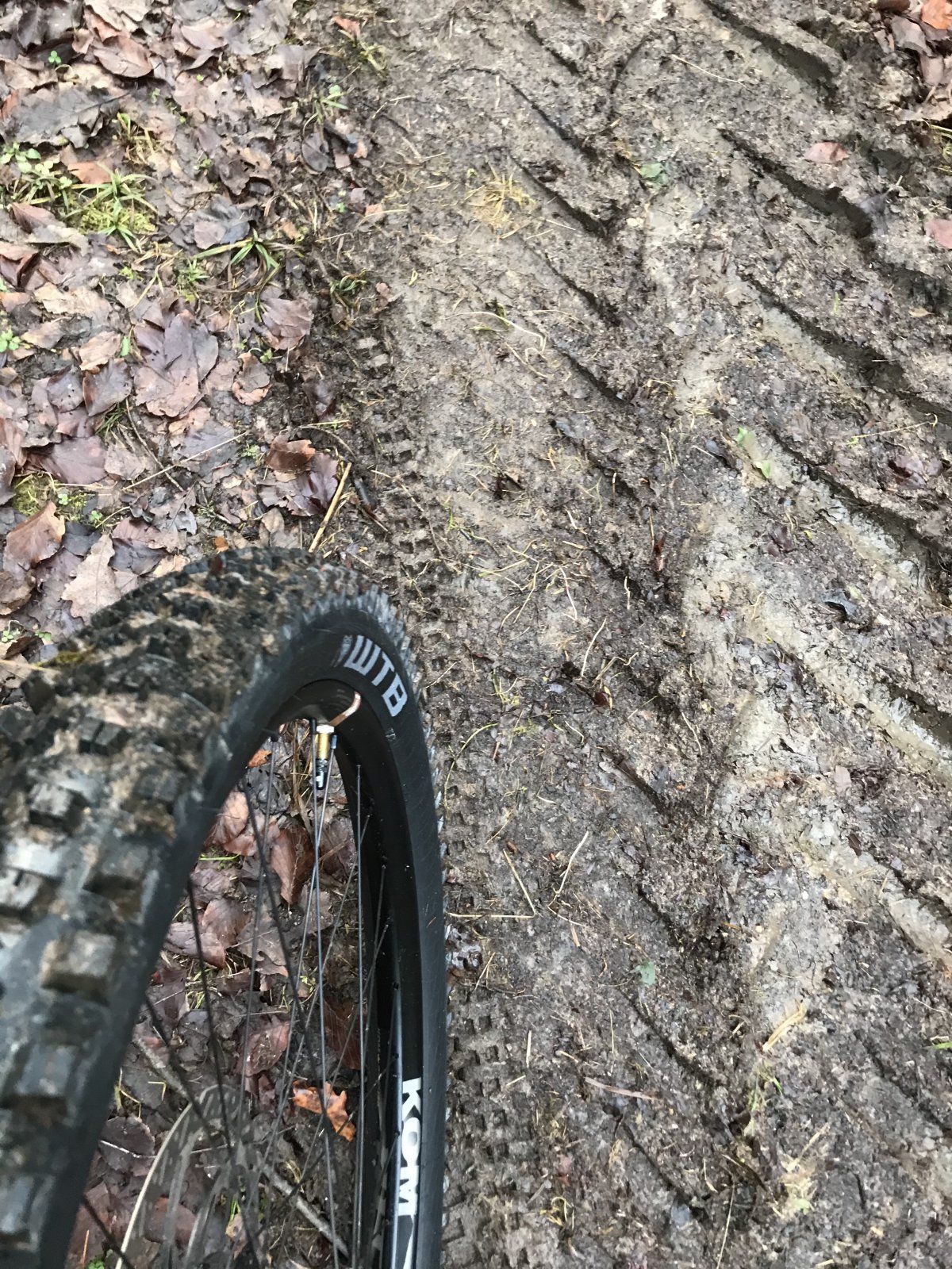

Ich fahre einen Bontrager SE4 in 2.6 am HR und am VR MM SG in 2.6. Hatte vorher auch einen HD hinten. Der Bontrager rollt sehr gut und hat ein aktzeptables Gewicht. Das, im Verglech zur MM in SG, geringere Gewicht wird durch niedrigere Stollen erreicht, also kein Matschreifen wie die MM. Für Schotter und felsiges Terrain, ein idealer Reifen. Hatte bisher noch keinen Platten, obwohl ich fahrfertig zwischen 95-100 kg wiege. Der Bontrager SE4 hat zwar in Deutschland anscheinend keine Freunde, aber in Tests schneidet er ganz gut ab:Wer kann mir bitte mit einfachen Worten den Unterschied und Vorteil von Super Gravity und Apex erklären? Vor lauter Marketing Geblubber im Internet kreigt man Kopfschmerzen aber keine Erklärung.
Und wer kann einen Tip geben: ich suche für's langsame Stolperbiken mit langen Auffahrten einen HR-Reifen in 27,5x2,6 mit ähnlich steifer Karkasse wie die MM Apex Soft, die ich am VR hab. Mit dem HD Apex hinten bin ich nicht so zufrieden. er läuft ziemlich eckig und hat nach 400km schon den ersten Stollenabriss
OK, interessant. Mit 61a/50a Gummi entspricht der ca. der maxxis dual Mischung. Profil erinnert an den Dissector. Ist nach dem Gewicht zu urteilen wahrscheinlich ein bisschen robuster als EXO. Klingt nach einem tourentauglichen Hinterreifen für den Sommer.Ich fahre einen Bontrager SE4 in 2.6 am HR und am VR MM SG in 2.6. Hatte vorher auch einen HD hinten. Der Bontrager rollt sehr gut und hat ein aktzeptables Gewicht. Das, im Verglech zur MM in SG, geringere Gewicht wird durch niedrigere Stollen erreicht, also kein Matschreifen wie die MM. Für Schotter und felsiges Terrain, ein idealer Reifen. Hatte bisher noch keinen Platten, obwohl ich fahrfertig zwischen 95-100 kg wiege. Der Bontrager SE4 hat zwar in Deutschland anscheinend keine Freunde, aber in Tests schneidet er ganz gut ab:
