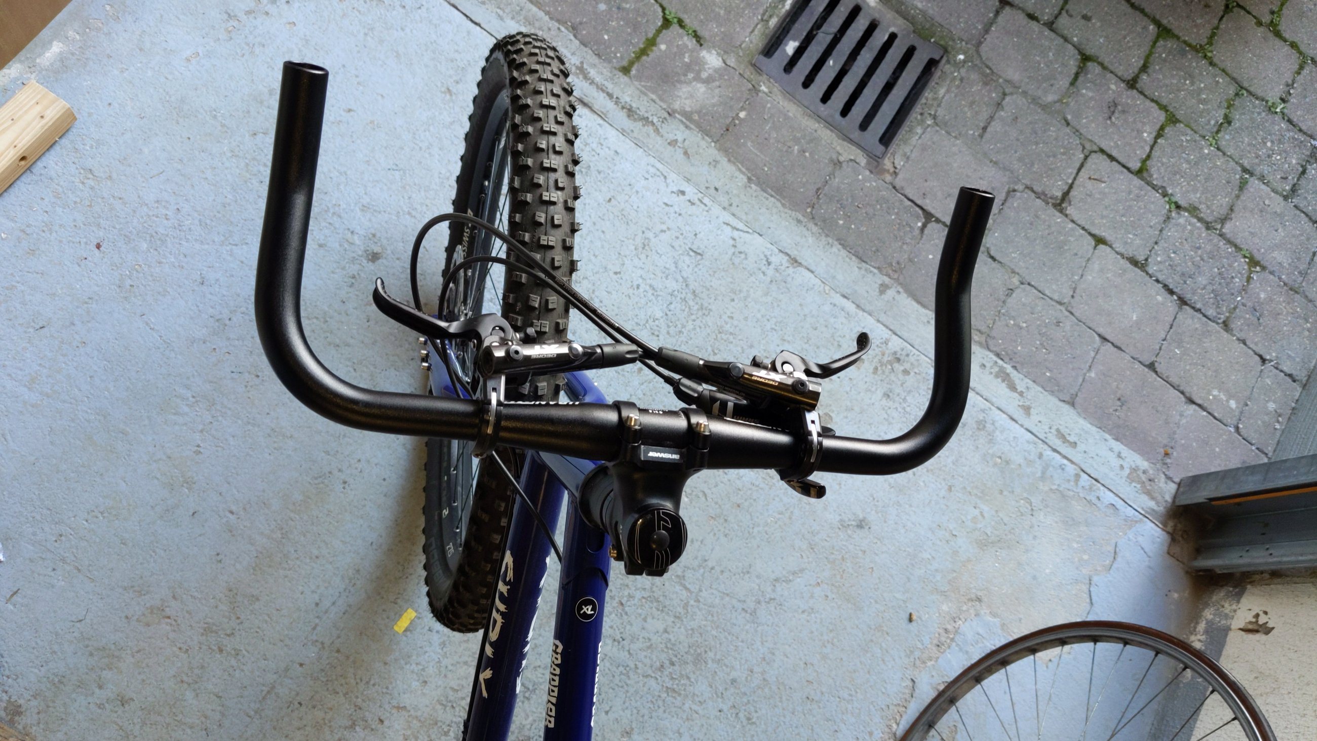

ich habe mir von Amazon nen "passenden" Lenker bzgl. der Klemmungen geholt:
dieser: https://www.amazon.de/dp/B0858XQD51?ref=ppx_yo2ov_dt_b_fed_asin_title
Tatsächlich passt er und ist eigentlich das was ich will:
nur dürften da an jeder Biegung gerne nochmals 5cm dazu :)
aber soweit erstmal ganz okay...

Fürs Cockpit habe ich mir nun erstmal 2 Vorbäue zum weiteren testen da... ein 120 7° flip flop un ein 90mm 17° (der ist grade montiert). Dazu ein paar alte Hörnchen. Das is nich schlecht, allerdings kommt man sich da auch schon etwas mit den Fingern und den Bremshebeln in die quere wenn man die Hörnchen weiter nach unten richtet...
Als nächstes schau ich mal noch nach einem Lenker und ggf. dann nem Aufleger.
Glaube den Brems/Schalthebelumbau spar ich mir. Ne Flatbar würd ich im Gelände eh nicht missen wollen.
Dann lieber n schicken Auflieger für das Geld...
