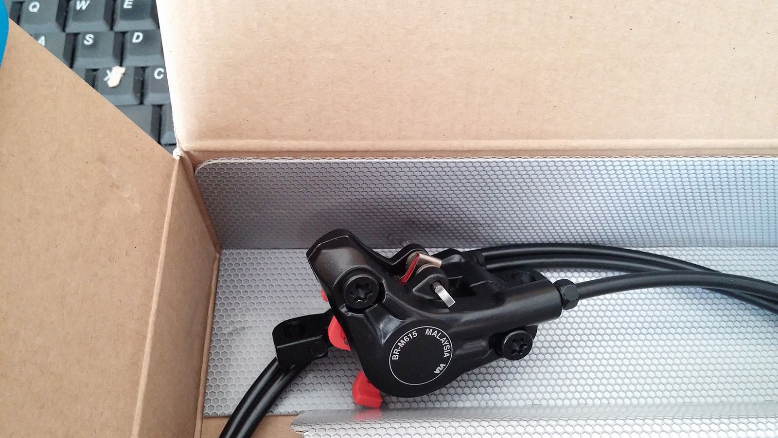

Ich hatte das Problem letztes Jahr schon (kurz nach dem Kauf der Bremse) und deswegen neue Beläge eingebaut und entlüftet. Es war dann etwas besser, aber ich hatte mit der Bremse noch nie eine gute Leistung erzielt. Kann es sein, dass diese defekt ist und dadurch Öl verliert? Natürlich habe ich beim Entlüften die Beläge immer ausgebaut und danach alles gut gereinigt.
Vielleicht sollte ich dazu sagen, dass die Bremse so ankam wie im angehängten Bild. Hatte da schon ein komisches Gefühl wegen des Ölflecks, der Händler meinte aber, dass das kein Problem sei.
