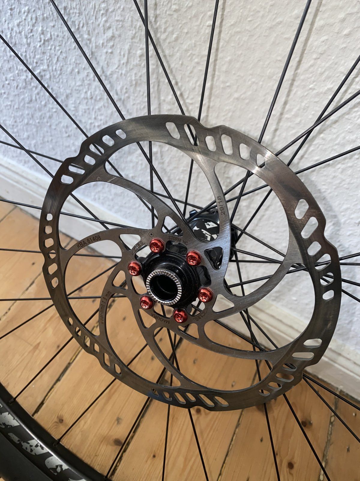

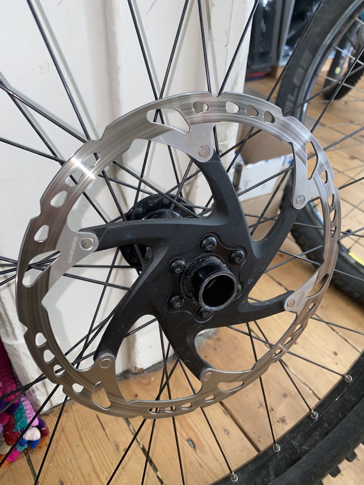

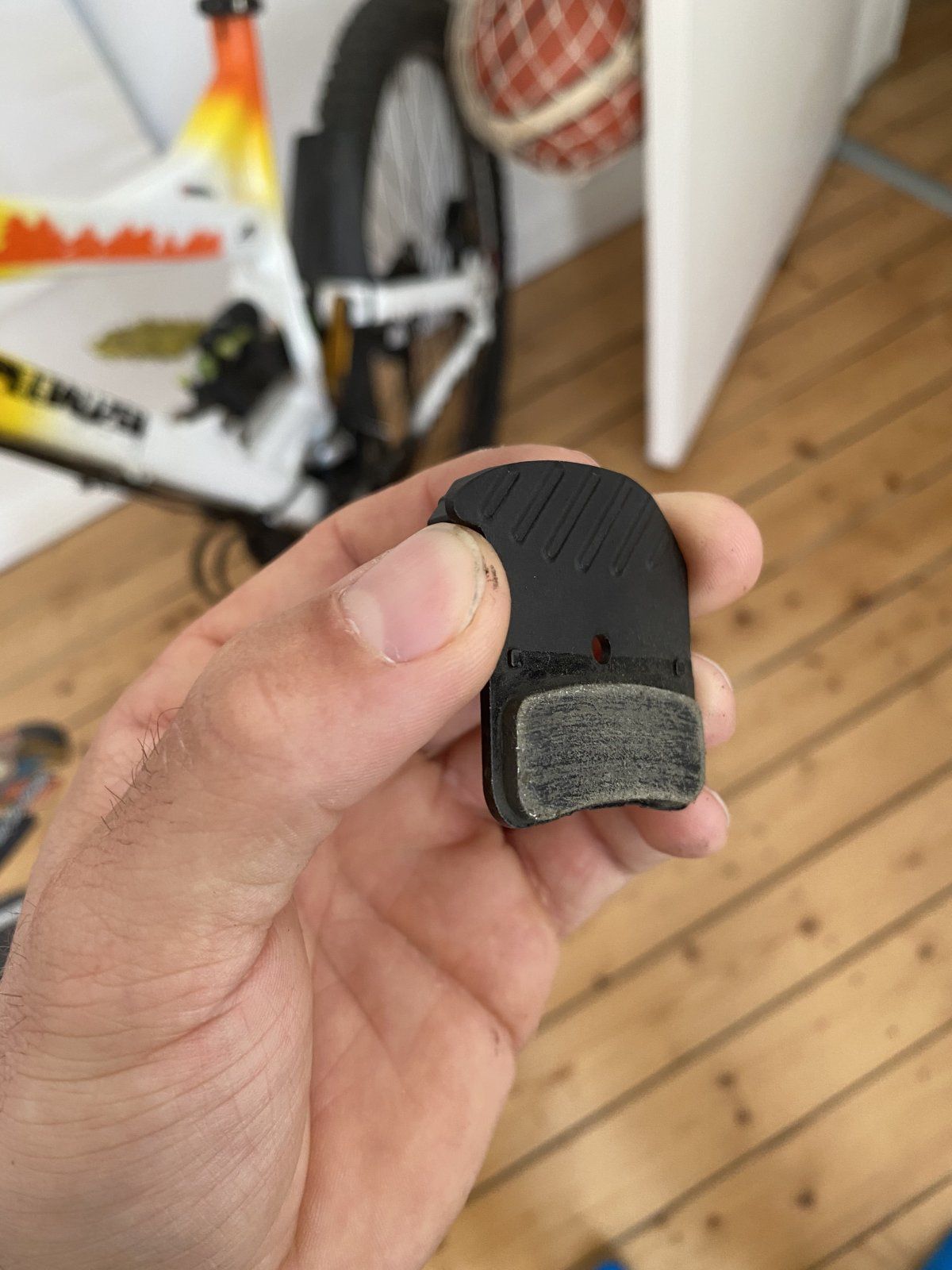

Hmm??
Erstmal nicht.
Ist die Rückseite der Belagsplatte auch ölfrei?
Was genau ist jetzt dein Problem?
Schlechter Druckpunkt? Keine Bremsleistung?
Oder beides?
