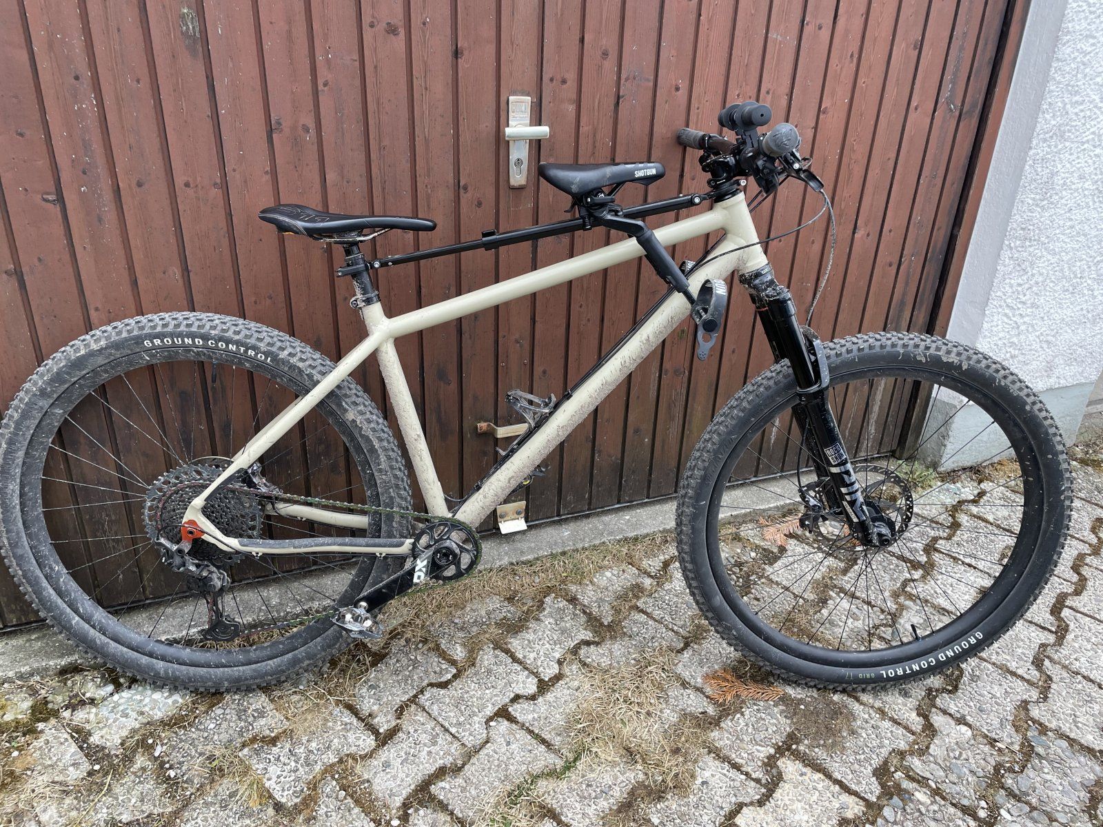

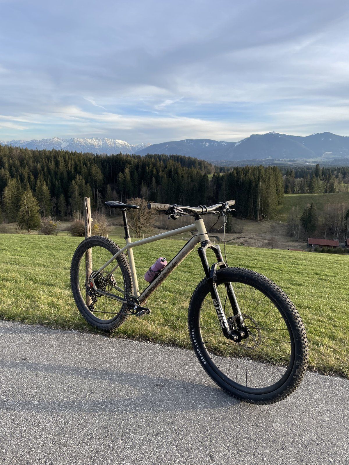

Habe mir das Bike aus dem gleichen Grund aufgebaut. Soll dann auch zusätzlich den Anhänger ziehen wenn die Maus mal müde ist. Mein Carbon XC war mir dafür auch zu schade.
Aufbau mit schweren Reifen/LRS liegt in XL bei 12,5 kg
Findet man gebraucht so für um die 1800€, je nach Aufbau
