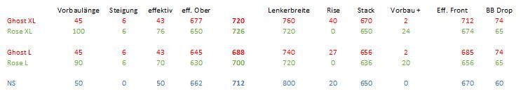

Hier mal eine Rechnung die ich mal gemacht habe nach meinem Trailausflug. Ich vermute es wird böse ausgehen das ganze, da bestimmt irgendwo entweder ein Fehler drin ist, Hirn noch platt vom Trail ballern, oder es jemand anders sieht. Gerne verbessern wenn ihr was findet. Ist denke ist ein streitbares Thema.
Ich habe jetzt die Auswirkung vom der Steigung vom Vorbau geschätzt. Hatte mal bei meinem 90mm Vorbau effektiv so was um die 70 gerechnet. Also hat der Vorbau eine Auswirkung auf die Höhe. Darf man also genauer rechnen. Um es zu erleichtern keine Spacer unter dem Vorbau. Theoretisch hat auch der Lenkwinkel einen Einfluss auf den Vorbau.
Das blaue ist mein Bike, ich 1,86m und SL 88cm. Damit man sich mal was darunter vorstellen kann wie es unter mir aussieht
Was man bei dem Vergleich Rose und Nirvana sieht, das Rose holt seine Länge nur durch den langen Vorbau. Auch dort holt es die Höhe der Front, da der Vorbau effektiv einen Teil nach oben geht.
Ghost geht einen anderen Weg und verbaut mit wachsenden Größen Lenker mit mehr Rise. Gleichzeitig haben sie 9mm mehr Drop. Also ist deine Sattelstütze automatisch 9mm tiefer als beim Rose. Tiefer im Bike, höhere Front. Die Lenker wachsen auch mit, kurzer Vorbau und flacherer Lenkwinkel, man lenkt mehr mit Gewicht.
Beim Rose wirst halt wie früher über das Vorderrad gezogen und greifst tiefer nach unten.
Im Endeffekt ist das Rose sogar paar mm länger. Aber die Position auf dem Bike ist komplett anders. So wie früher auf dem Bike. Beim Ghost wirst mehr ins Bike integriert. In Verbindung mit dem weniger steilen Lenkwinkel. kürzeren Vorbau und breiterem Lenker ergibt dies ein sichereres Gefühl wenn es bergab geht. Dazu hast ja dann auch eine 120mm Gabel.
Ich war bisher nie ein Ghost-Fan, aber dieses Bike ist dafür konstruiert. 120mm Gabel, längerer Hauptrahmen, Lenker / Vorbau etc...
Alle anderen haben einen alten Rahmen genommen und den mit einer 120mm Gabel aufgebohrt und den Vorbau etwas verkürzt. Mehr nicht.
Deswegen finde ich das Ghost aktuell so interessant.
