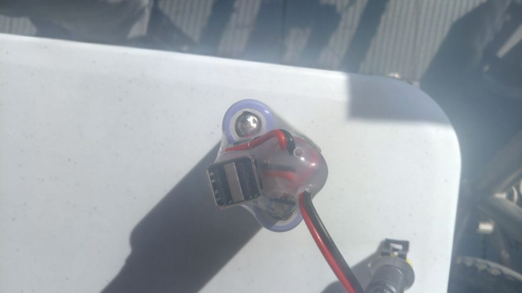

Weiters habe ich noch zwei USB Ausgänge, kann also zwei Geräte damit betreiben.
Leider habe ich noch nicht herausgefunden, wie gut die Aufladeleistung ist. Ob er dann einfach jeweils jedem Anschluss die Hälfte an Strom zuweist oder ob nicht doch etwas "verloren" geht. Also ob es nicht besser wäre, nur ein Gerät zu landen und nicht zwei gleichzeitig.

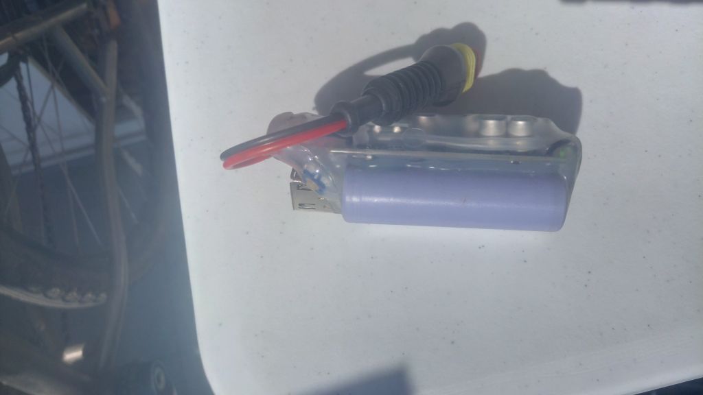

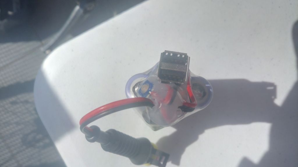

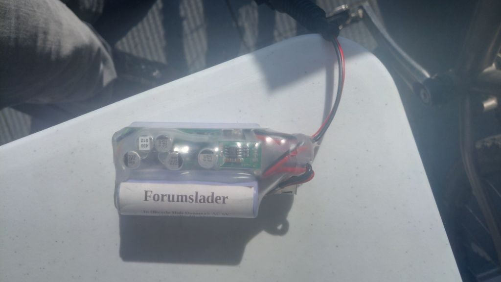

Ich habe mir so AMP Superseal Stecker dranlöten lassen, weil ich schon einen solchen Stecker vom SON Dynamo weggehen habe und ich diesen mit der Supernova E3 Pure 3 verbinden kann. Dh ich kann die Supernova abstecken und mitnehmen bzw auf meinem anderen Rad (Stadtrad) verwenden.
Ich habe mich für die normale Version (Anzeige) entschieden, und nicht für die Blutooth Version.
Ich wollte nicht auch noch diese ganzen elektronischen Anzeige "spielereien" mitmachen.
Vielleicht wäre es aber besser gewesen, denn die Anzeige, wieviel Kapazität noch im Akku ist, erfährt man nur über die blinkenden LED's. Und die sind nicht immer im Blickfeld; dh je nachdem, wo man den Forumslader untergebracht hat.
Ich bin nämlich erst vor kurzem darauf gekommen, dass die rote LED noch mehr kann, also Informationen liefern:
Wie gut der Forumslader mit seinem internen Pufferakku als Power Bank taugt, ob besser, schlechter oder gleich gut, kann ich nicht sagen. Wenn er voll ist, sollte ich ca 2100mAh haben (verbaut sind 3x700mAh). Damit kann ich mein Smartphone mit über 5100mAh nicht voll aufladen. Auch weiß ich nicht, wie schnell er lädt. So schnell wie ein aktuelles 24 Watt Schnellladegerät wird er wohl nicht sein...
