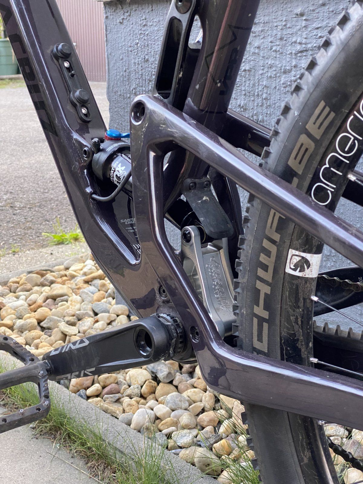

Ich hab einen Link in meinem TBv4.
Geradeaus und runter fühlt es sich sehr gut an. Berg/Hügel rauf merke ich bei meinem aktuellen Setup mit einem 35er-Rise Lenker und damit einhergehender aufrechteren Sitzhaltung, wie sich das VR leichter heben möchte.
In den nächsten Wochen werde ich mal den Lenker gegen was flacheres tauschen.
Grundsätzlich bin ich damit super zufrieden.
