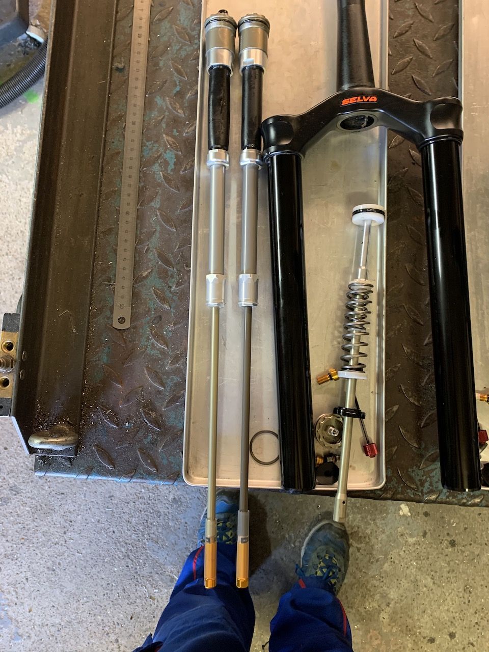

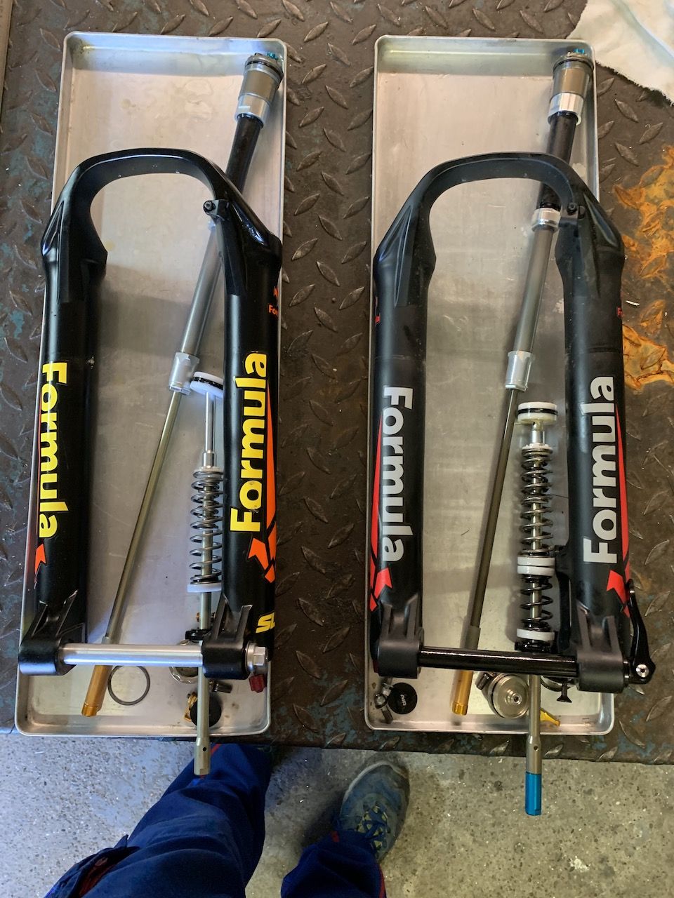

Hallo
ich hatte mal die 160er Selva und die 180er zerlegt weil ich mal sehen wollte wie diese sich unterscheiden , siehe Bilder !!!
man kann jede Selva recht einfach auf 180mm umbauen , die einzigen Unterschiede sind die längere Kolbenstange der AirSpring und an der 180mm sind die unteren Führungsbuchsen ein klein wenig tiefer ins Casting gepresst ( ca. 10mm ) , die Verlängerung für die Kolbenstange kann man recht einfach selbst herstellen ( Zollgewinde )
LG
Poldi
Hallo
LG
Poldi
Das heißt im Umkehrschluss, ich kam meine 180er auf 160mm traveln, indem ich die Verlängerung entferne?
Warum macht sich Formula denn die Mühe mit den zwei Castings? Der längere Buchsenabstand macht doch auch bei weniger Federweg Sinn?
Du bist ja beide Varianten gefahren? Merkt man einen deutlichen Unterschied zwischen der alten und der neuen Luftfeder? Ich meine die mit der längeren Negativ-Stahlfeder, nicht die Dual Air.

die Castings sind auch Identisch , ich vermute dass die Unterschiedlichen Tiefen der Gleitbuchsen Zufall sind !
ich habe aktuell beide Gabeln und fahre diese auch , ich kann nicht sagen dass mann einen merklichen Unterschied zwischen den beiden Luftfedern spüren kann , wenn dann ist der Unterschied marginal .
