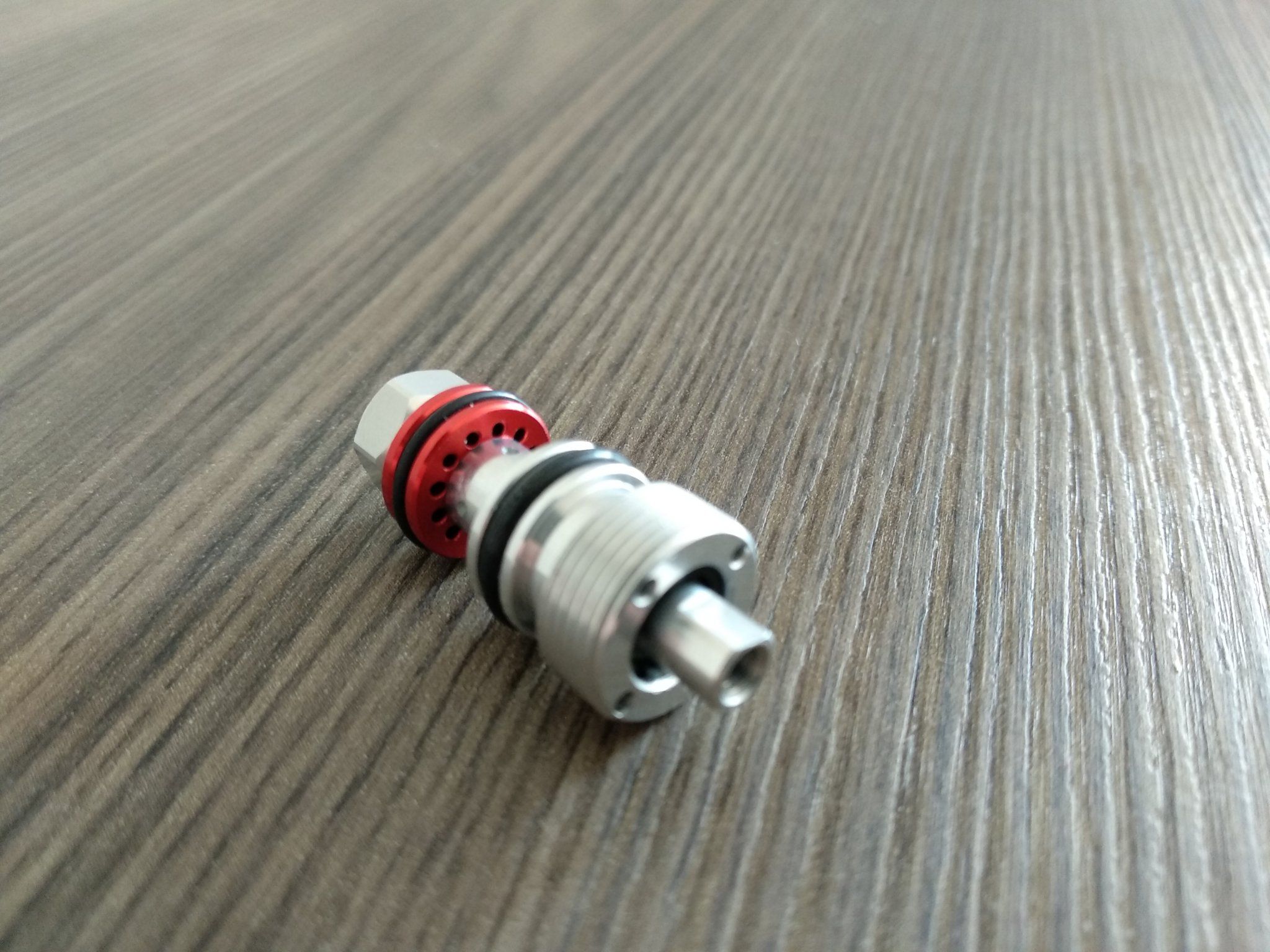

Kann mir einer sagen was das für ein CTS ist. Von der Farbe rot, also regular firm, aber nach den Löchern Special medium. Oder sieht das Orange fast wie rot aus?
@FormulaGermany
Könnt ihr mir evtl. wir helfen?
@FormulaGermany
Kann mir hier jemand helfen, hab das CTS letzte Woche gekauft, und wenn's nicht das Special medium ist, kann ich's zurück schicken.
