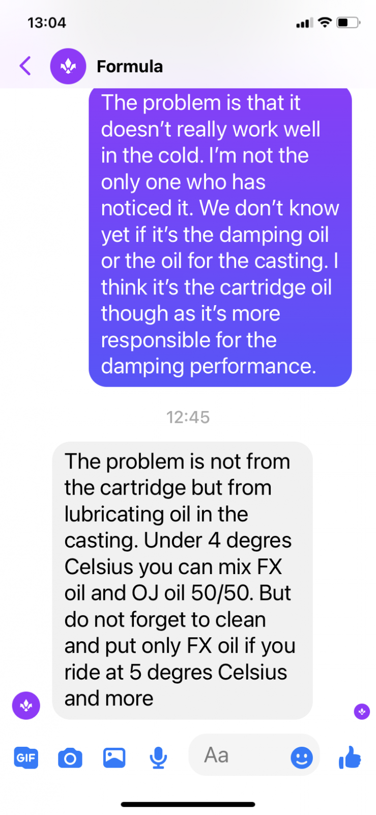

Jein. Das OJ Racing 01 Öl kann bei Kälte auch nichts. Siehe obige Tabelle.
Dass das Öl im Lower Leg eine Rolle spielt, hatte ich ja schon vermutet. Liegt an der Scherkraft zwischen Standrohren und Buchsen, denke ich. Da sind die Toleranzen schon eng.
Wer's mit eigenen Augen sehen will: Mal das Öl der Wahl in den Kphlschrank stellen, ins Null Grad Fach oder für die Harten: In den Tiefkühler. .D

Dass das Schmieröl so eine krasse Auswirkung hat, hätte ich nicht gedacht. Hätte vielmehr auf die Dämpfung getippt. Bei der Selva kann man ja quasi zuschauen, wie sie mit jedem Grad zäher wird.
In der Edge habe ich Fox Gold als Schmieröl, die funktioniert im Winter tadellos. Soll ja laut @Tyrolens auch nicht so dolle sein... Kann aber nichts negatives berichten
Ich weiß nicht, woran es konkret liegt. Fox Gold wird bei Kälte sehr zäh. Wenn's bei der Edge egal ist, liegt das vielleicht an den größeren Toleranzen oder an der niedrigeren Belastung der Buchsen - keine Ahnung. Meines Wissens füllen die Fox Leute im Winter in die Grip2 Gabeln in beide Seiten das normale Dämpfungsöl rein.
Tyrolens
E-Biker grüßen nicht.
Dabei seit
3. März 2003
Punkte Reaktionen
10.684
Ort
Hottentottenstaat
Als Beispiel:
Fox Gold hat einen VI von 125 und bei 40°C 98,90 cSt, somit sind das bei 0°C, wie wir sie hier aktuell haben fast schon unglaubliche 1.155 cSt. Bei 20°C sind es 284 cSt.
Im Vergleich dazu, beim Motul Extra Fork 5W sind es bei 40°C 18,9 cSt, bei 0°C bei 140 cSt und bei 20°C sind es 44 cSt. Die Fox Gold Viskosität bei 20°C erreicht das Motul 5W erst bei -10°C.
Wenn man nun davon aus geht, dass zu wenig Viskosität nicht gut ist (warum auch immer), dann habe ich zb mich an den 40°C orientiert. Die bekommt man bei uns im Sommer als Betriebstemperatur durchaus hin. Gibt ja doch Tage mit 36°C Lufttemperatur. Also wenn das die kritische Marke wäre, dürfte man das Motul 5W bis maximal +6°C fahren. Ich hab auch nur ein Motul Extra Fork 15W hier. Das brächte keine Verbesserung zum Focx Gold. Insofern müsste man eher auf's 10W gehen. Das könnte man noch bis runter auf 3°C fahren, vielleicht auch bis 0°C.
Die Frage bleibt, was die realen Nachteile eines Öls mit niedriger Viskosität sind. Nachdem bei den meisten Gabeln die Schmierung sehr primitiv ausgeführt ist, werden die oberen Buchsen der kritische Punkt sein. Das dünne Öl sollte die unteren Buchsen eigentlich besser schmieren, als das zähe. Was kann helfen? Das Bike auf den Kopf zu stellen? Die Selva hat keine geschlitzten Buchsen. Bleibt eigentlich nur mehr die Verkürzung der Wartungsintervalle.
